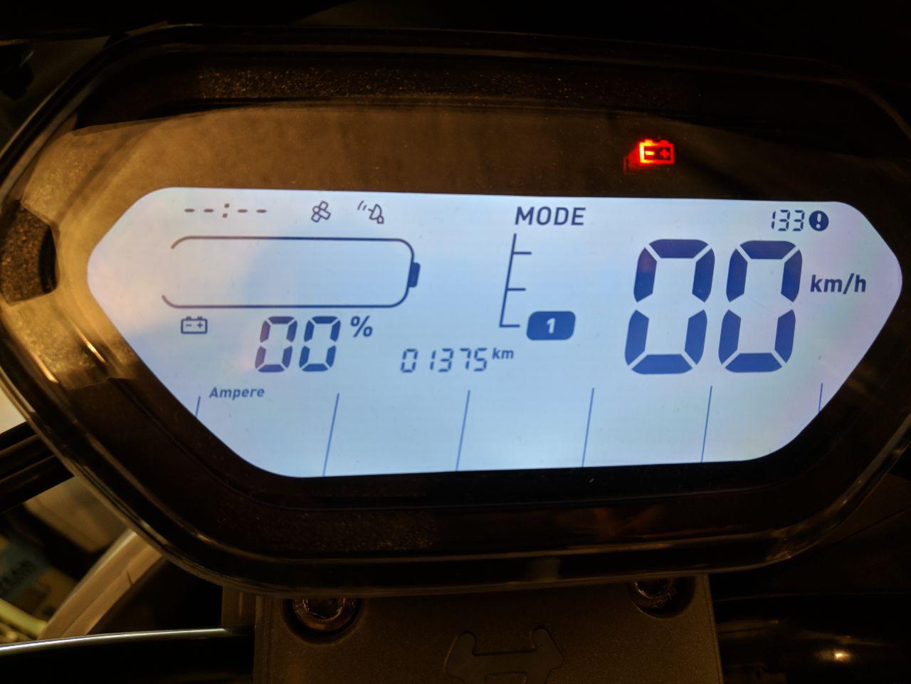

Re: Akku bei Minusgraden
Ansonsten kann es so aussehen. Fehler 133 bedeutet, dass die Batterie zu kalt ist und kann nicht aufgeladen werden.
