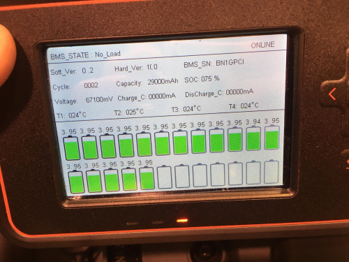

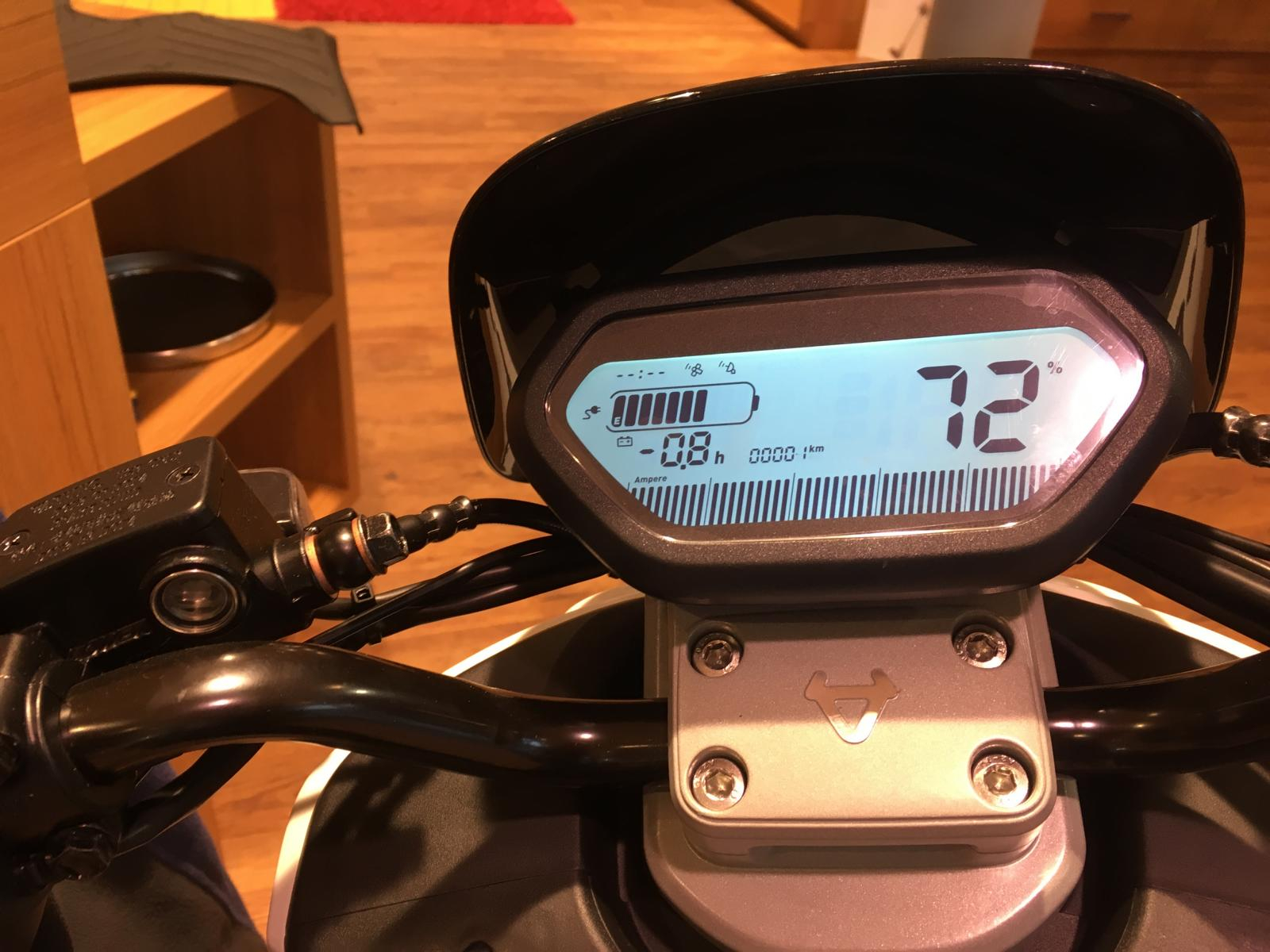

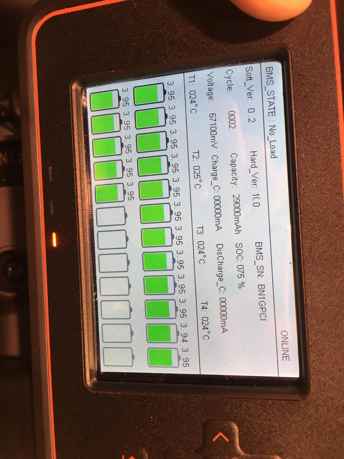

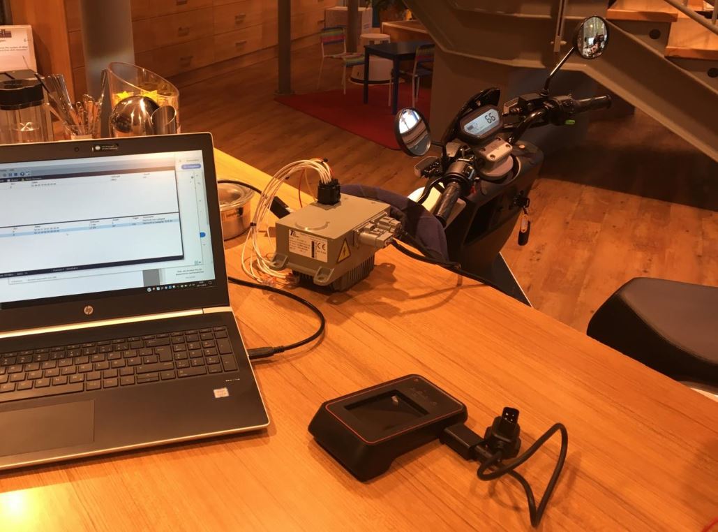

Den NIU etwas schneller als gewöhnlich laden? Nun, die Teile lagen schon länger rum und heute fand sich dann auch mal die notwendige Zeit alles für einen Test zusammenzufügen. Ladespannung und Strom sind innerhalb der Grenzen des NIU via CAN komplett frei regelbar.
Ergebnis: Der NIU hat auch bei 25 A Ladestrom (das ist 5x soviel wie mit dem Bordladegerät) nicht gemeckert und die Zellen haben sich nur moderat erwärmt. Allerdings haben wir auch nur ca. 30 min lang geladen. Nach einer Fahrt und Beginn bei <20% sieht es vermutlich anders aus. Dafür ist das Kabel umso wärmer geworden - kann man so jedenfalls nicht verkaufen.
Das ihr die Akkugarantie nach solchen Aktionen vergessen könnt muss ich vermutlich nicht erwähnen ;)

Allerdings sollte man ohne Diagnosegerät und einen gewissen Einblick in das Innenleben der Akkus und in die Kenndaten des BMS lieber Abstand davon nehmen. Die Akkus sind halt einfach nicht für solche Stromstärken gemacht, auch wenn die Zellen das locker aushalten.
