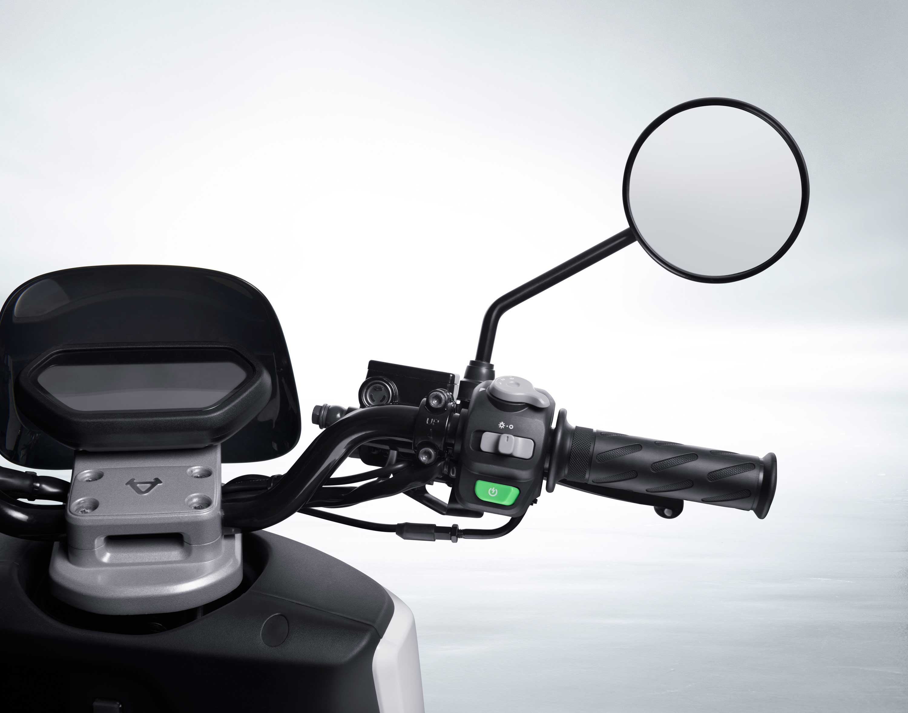

Ich bin davon ausgegangen das alle Bedieneinheiten geklemmt sind.
Sind es Gewindelöcher?

Nein, die Bedieneinheiten haben simple, recht empfindliche Plastikzapfen, die auf den Lenker aufgesteckt werden und so die Einheiten in Position halten. Deswegen sollte man beim Verladen auch keine Zurrschlaufen nehmen, die auf die Griffe gesteckt werden...

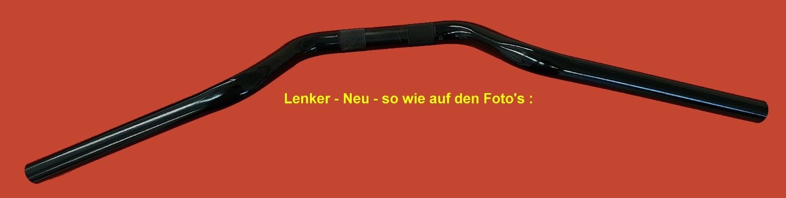

Ich habe einen Lenker bei eBay entdeckt. Da sehe ich keine Bohrungen.
https://www.ebay.de/itm/NIU-N1S-Lenker- ... 2942905077
Weiss jemand ob da wirklich Bohrungen vorhanden sind?
