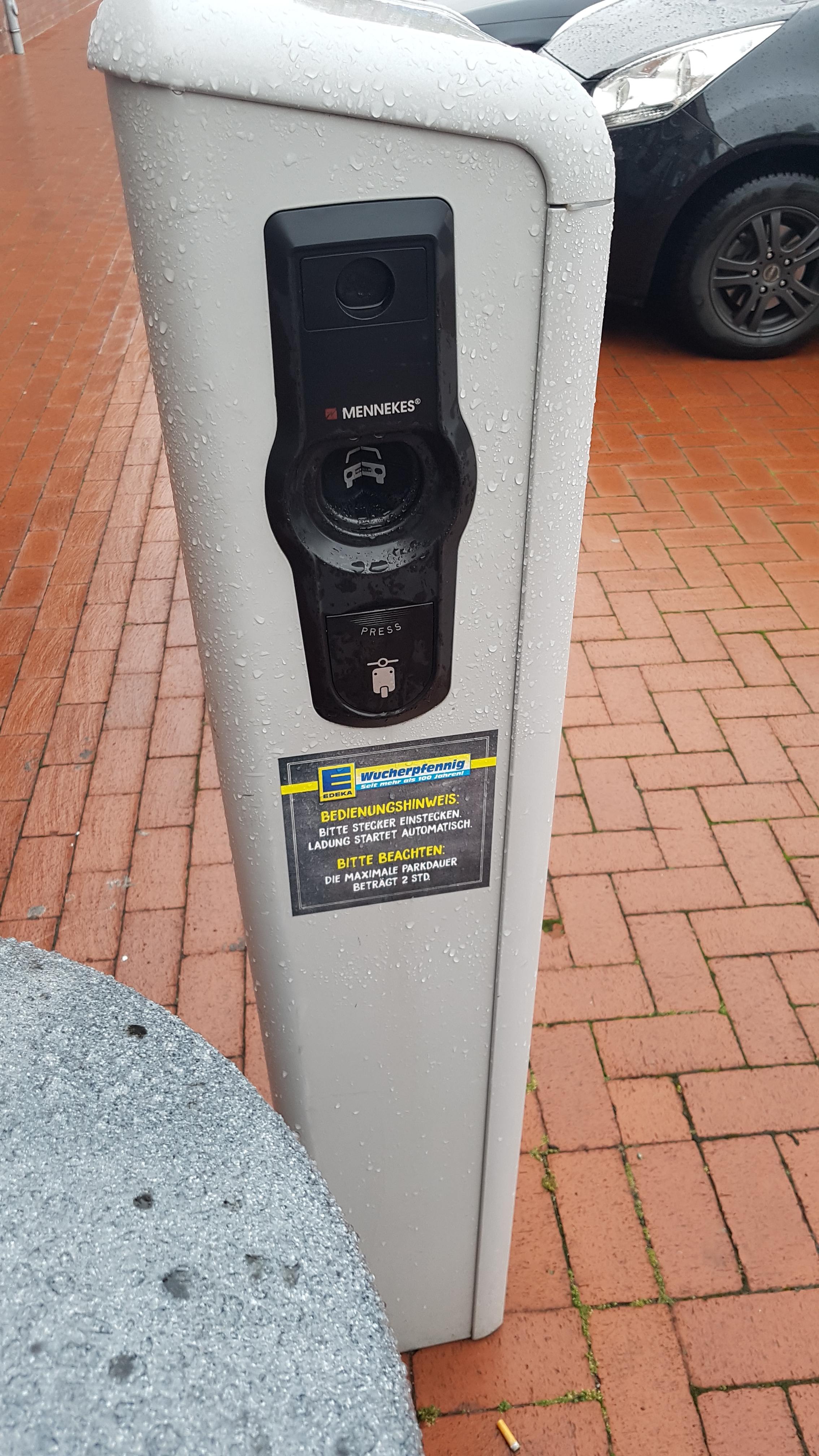

Ich habe nur bei BELKAW in Bergisch Gladbach ausprobiert (Schuko). Aber es bringt wenig, da es zu lange dauert um man möchte nicht 8 Stunden an der Ladestation stehen.renehaeberlein hat geschrieben: ↑So 23. Dez 2018, 12:28Hat jemand seine NIU schon mal an einer öffentliche Stromtankstelle geladen? Funktionieren da zwischen Ladegerät und Säule diese Ladeadapter Typ 2 -> Schuko? Wenn ja muss man da beim Erwerb auf was besonderes achten?

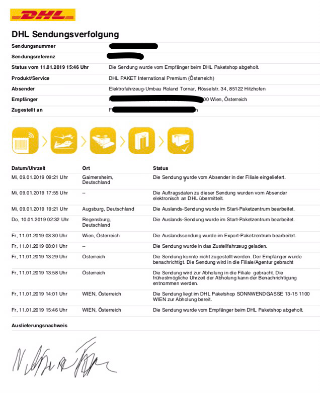

Leider schlechte Nachrichten vom Ladekabel.
Angeblich am 11.01 abgeholt, aber nicht von mir
Hier das DHL .pdf:
Hier meine Unterschrift
LOL - ich bin gespannt, wie sich der Händler verhält.
P.S.: Von DHL hatte ich auch schon 2 Pakete vor der Tür stehen.
Verständigung hatte ich keine bekommen, kann auch gar nicht sein, wenn das Paket schon 1 - 3/4 Stunden nach Abgabe im Shop abgeholt wurde.
Die kleben die Verständigungen auch teilweise an die Außentüren.
Hier das DHL .pdf:
