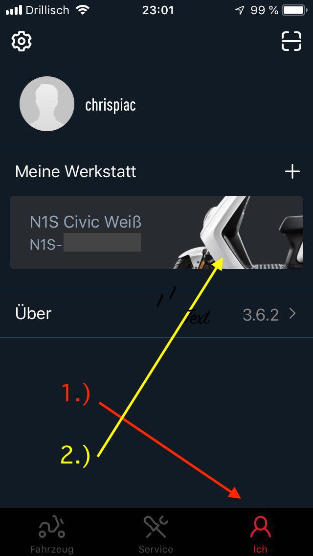

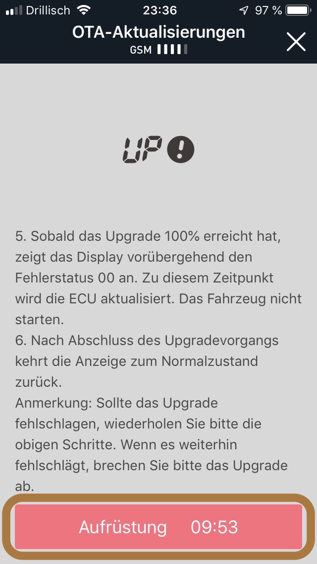

Um zu erfahren, welche Firmware auf einem angemeldeten NIU in der App (hier als Beispiel Version iOS 3.6.2) geht man folgende Weise vor:
1.) auf „ich“ (unten, rechts) in der App klicken
2.) auf den anngemeldeten NIU klicken, dessen Firmware überprüft oder aktualisiert werden soll

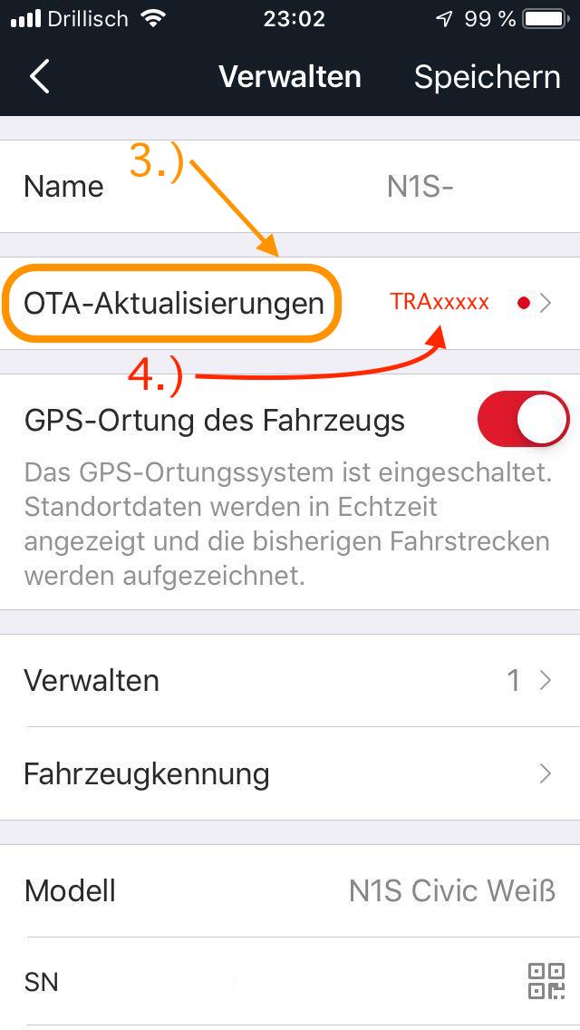

3.) Unter OTA-Aktualisierungen ist (normalerweise) die 4.) aktuelle Firmwareversion zu entnehmen. Klickt man auf dieses Feld…

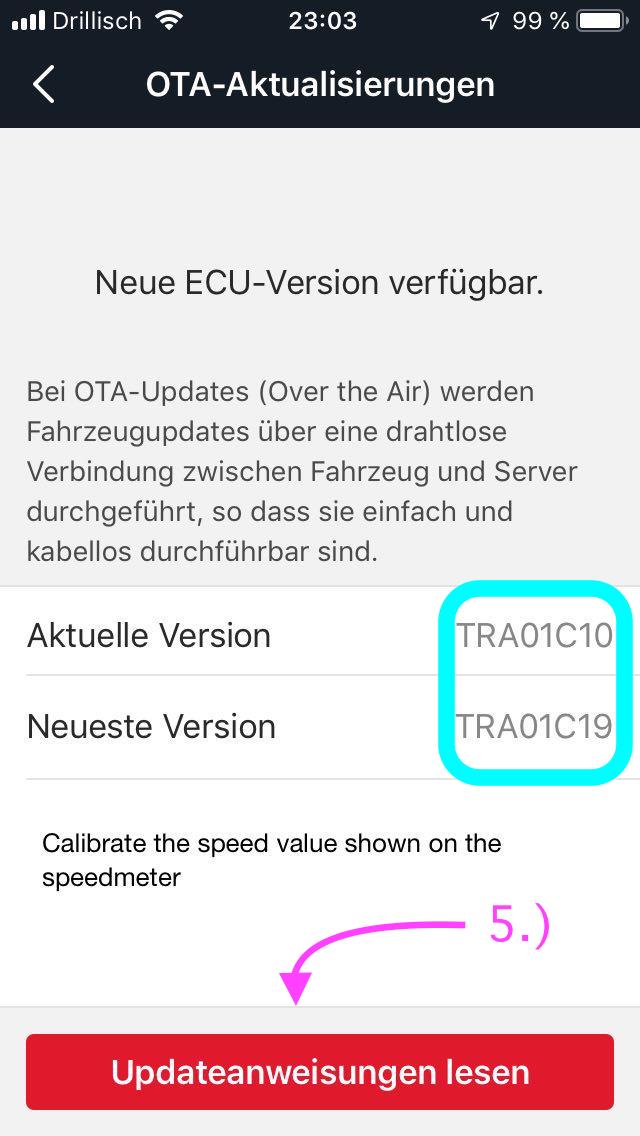

landet man in der „OTA-Aktualisierungen“ (wobei OTA für die englische Abkürzung „Over The Air“ steht, also die Datenübertragung per Funk, in diesem Fall wird beim NIU die neue Firmware per Mobilfunk [GSM] übertragen). Hier steht entweder nur die aktuelle Firmwareversion, oder die aktuelle Version (die auf dem NIU aufgespielt ist) und die neuste Version (die NIU zur Nutzung zur Verfügung stellt).
Steht eine neuere Version zur Verfügung, kann man mit einem Klick auf 5.) Updateanweisungen lesen den Updateprozess beginnen.

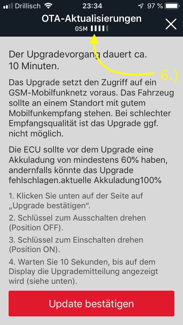

Es erscheint eine lange Anleitung, die sich auf das 2018er Modell des NIUs bezieht. Im 2017er NIU erfolgt ebenfalls eine Aktualisierung, nur erscheint nicht die „UP“ Kennzeichnung am Display des NIUs und die prozentualen Anteile der Firmware wird auf dem Tachometer (mit der Einheit km/h) angezeigt. Bitte die Anleitung genau und vollständig durchlesen und nicht vergessen nach unten weiterzuscrollen!
Oben ( 6.)) wird die Signalstärke des NIU-Empfängers angezeigt. Sind nicht ausreichend Balken (0 - 5 sind möglich) vorhanden, sollte der NIU an einen anderen Ort für das Aufspielen der Firmware gebracht werden.

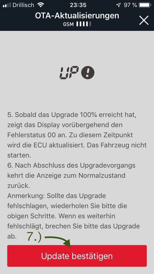

Sind alle Bedingungen erfüllt, kann man mit einem Klick auf 7.) Update Bestätigen den Prozess starten. Dabei wird der Hintergrund transperenter und eine Anzeige zählt von 10 Minuten herunter… solange bis das Update erfolgreich war oder der Updateprozess unterbrochen oder abgebrochen wird.

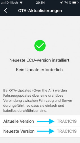

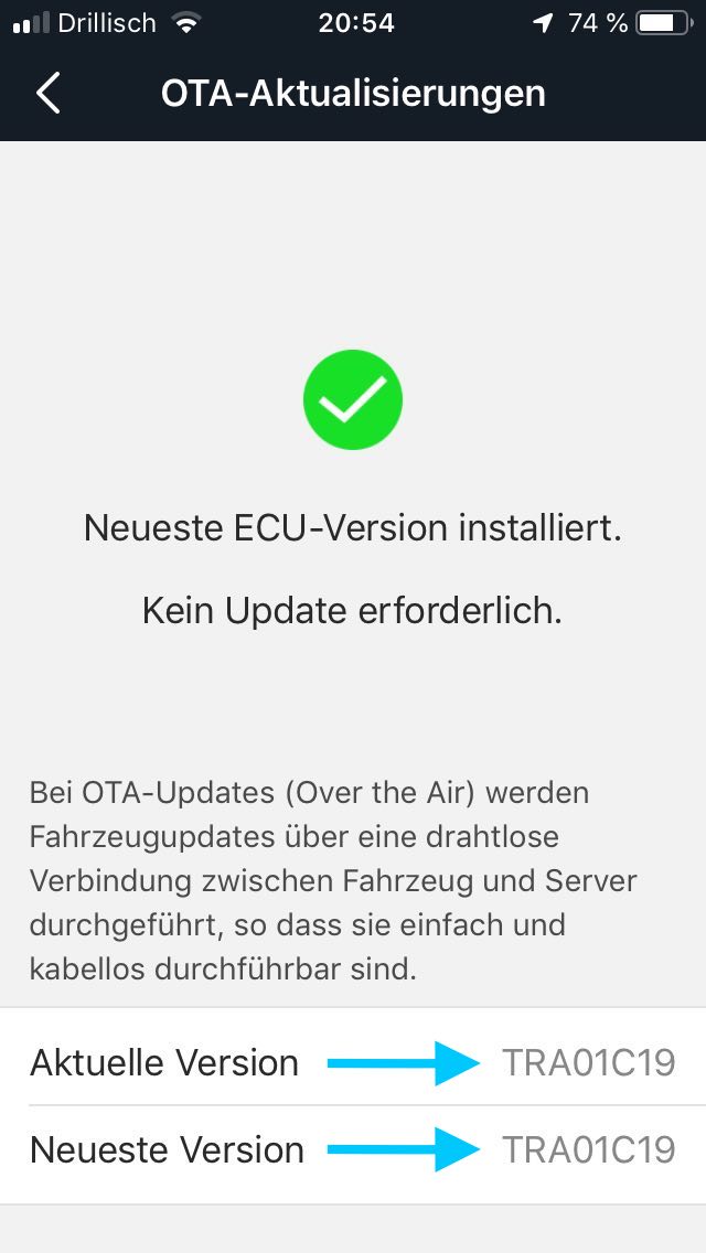

Ist die Firmware auf dem NIU aktuell und liegt keine Updatemöglichkeit vor, sieht die „OTA - Aktualisierungen“ Übersicht wie im folgendem Bild aus. Die die aktuelle Version (die auf dem NIU aufgespielt ist) und die neuste Version haben identische Versionsnummern.
