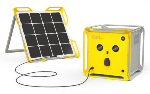

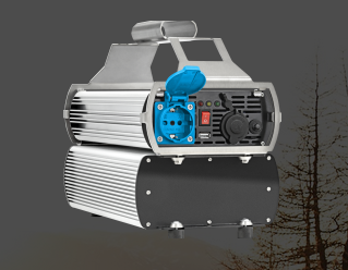

Ich hätte gerne so eine mobile Stromsteckdose in dieser Art:
https://arvey.eu/

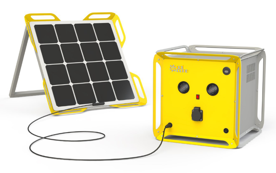

(anderes Modell, gefällt mir nicht so gut:
https://base.energy/de/solcube/)
Kann mir jemand so etwas für die Niu N1S (1.740 Wh) & NGT (2.200 Wh) Akkus bauen & wie hoch wären die Kosten?
Wie wäre der Preisunterschied nur Steckdose ohne PV Lademöglichkeit
und Version mit Möglichkeit über PV Module zu laden?
https://arvey.eu/

Bei der obersten passen aber die Volt für die NIU Akkus nicht. Und die wär relativ klein, massiv gebaut & leicht & All-in-one Gehäuse (bis auf den Akku dann)
Hätt gern sowas für Dauerleistung von min. ca. 1000 Watt.

Am besten wär ein All-In-One Kastl, dass man direkt auf den Akku stecken könnte, so wie bei Modell Nummer 1, da hängt der Akku auch einfach direkt darunter.
