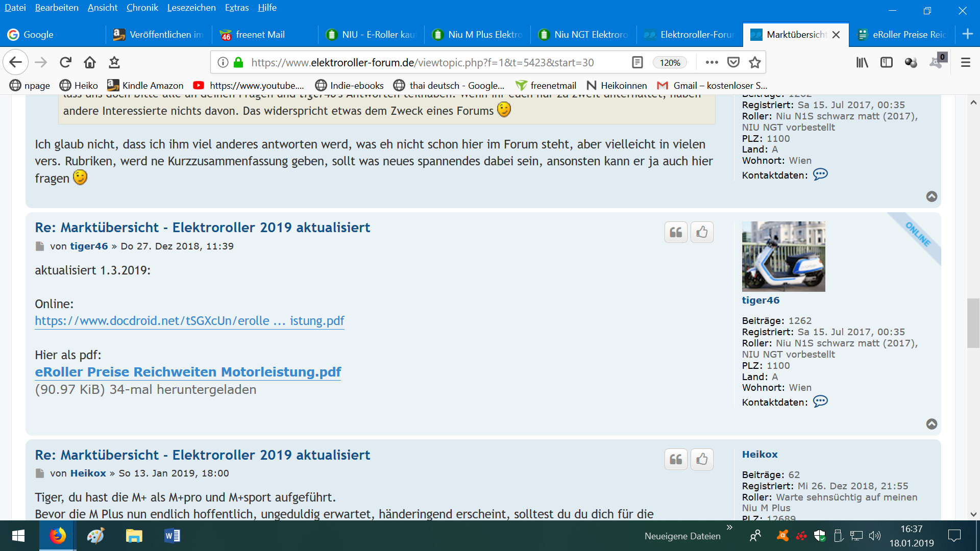

die Scooterhelden haben auf ihrer Webseite eine N Pro im Angebot, für 4499 Euro, 45 Km/h. Das ist doch nur eine GT mit Reduzierung auf 45 Km/h, oder? Allerdings steht bei beiden 3000W Motor. Auf Tigers Liste steht bei der GT aber 5,5Kw... Und Aktualisiert 1.3. 2019 ???

Das liegt daren, das NIU (und andere Anbieter) dazu übergegangen sind, die Dauerleistung anzugeben und nicht mehr die höhere und bisher werbewirksamere Spitzenleistung. Richtig ist, das der verbaute Motor im NGT/NPro 5,5kW Spitzenleistung haben soll und nominal (oder Dauerleistung) 3kW bringt. Beim N1S beträgt die Spitzenleistung 2,4kW (und wurde seit Einführung damit beworben), die Nennleistung beträgt 1,5kW. Beim den M Modellen (M Pro, M+) sind es nominal 1,2kW, Spitzenleistung 1,5kW und beim ehemaligen M Sport entspricht die Nennleistung dem jetztigen U Modell von 800W, was einer Spitzenleistung um 1kW entsprechen dürfte.
Der Unterschied zwischen NGT und N Pro ist die Limitierung auf 45km/h beim N Pro und 4499€ entspricht der UVP, ach ja, beide kommen mit 2x34Ah Akkus, daher der deutliche Mehrpreis zum N1S.
