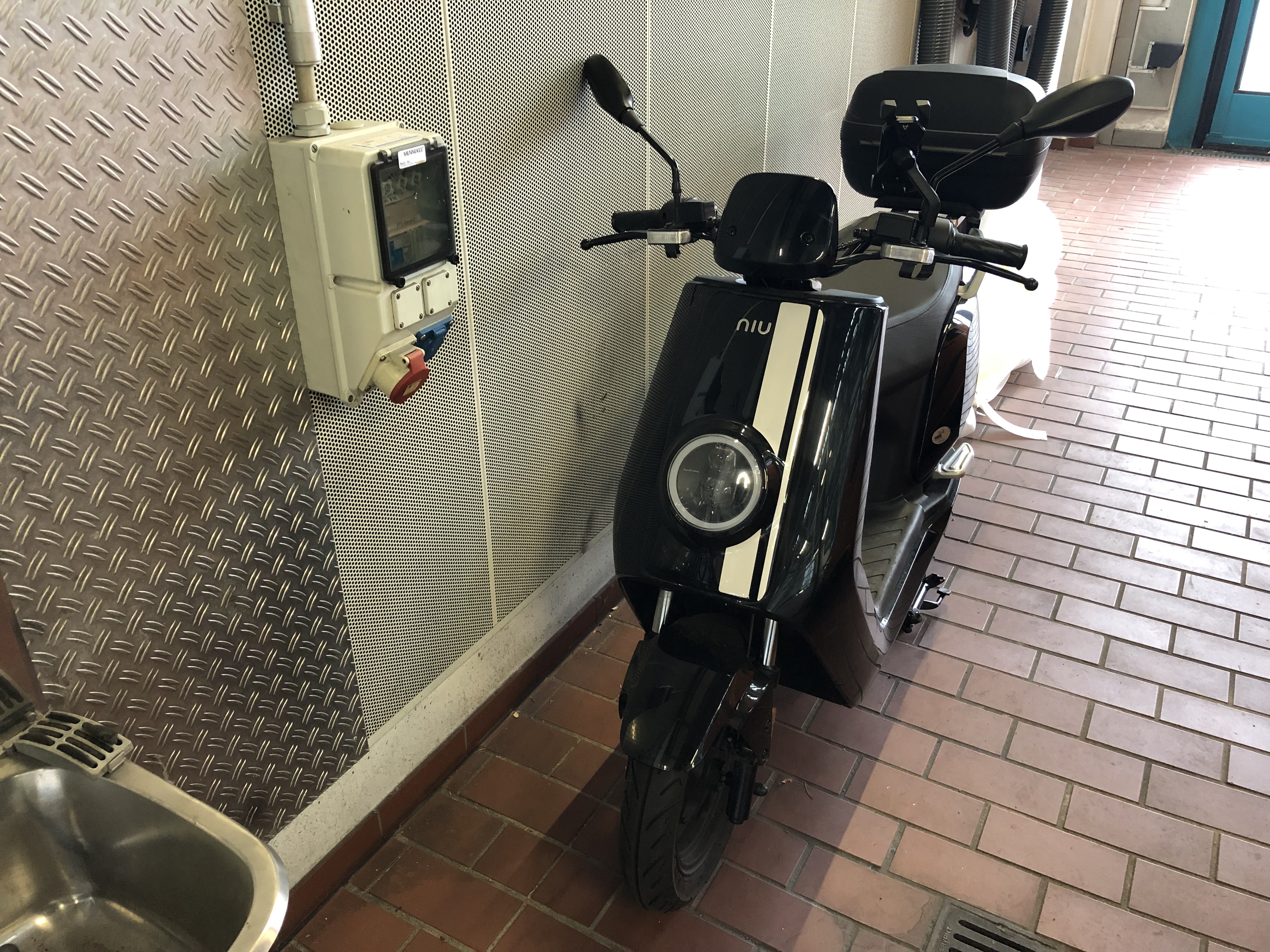

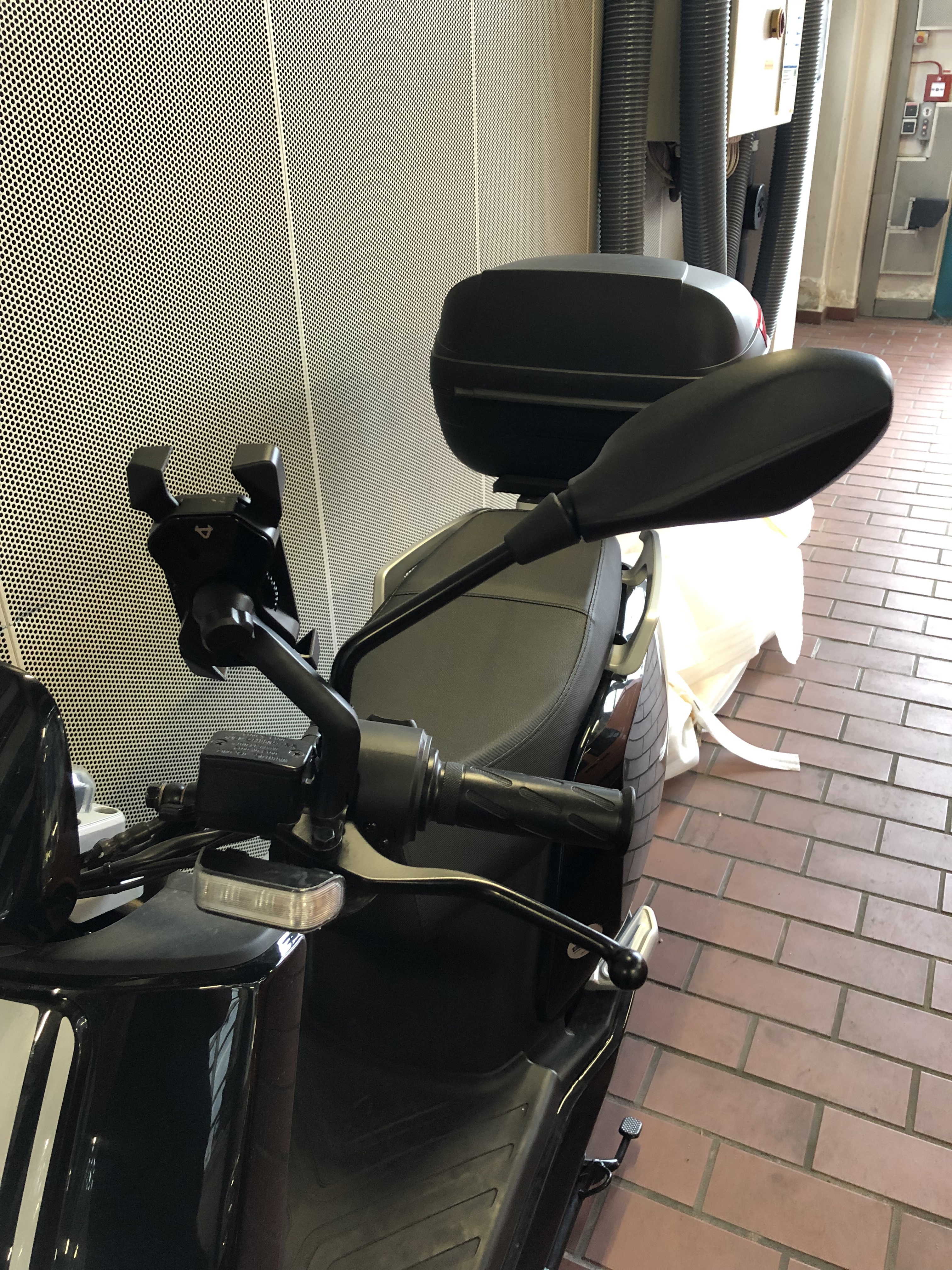

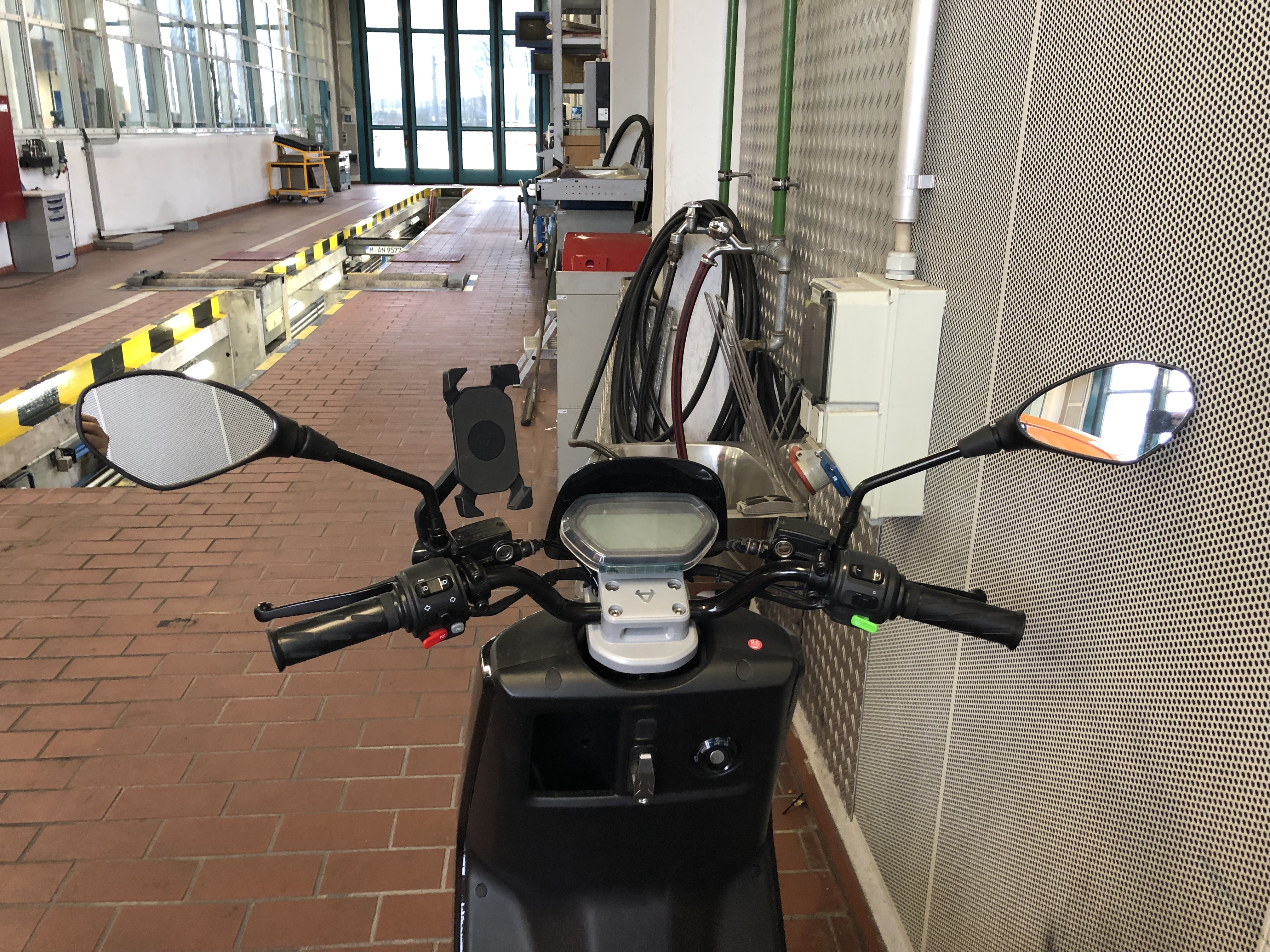

ich habe mir, da ich auch nicht gerade schmal bin, breitere Spiegel gegönnt.
Direkt beim Händler habe ich dafür jeweils um die 16 €je Stück bezahlt.
Es sind die F 800 Scooter.
Wenn du möchtest stelle ich später noch ein Bild ein.
Hier vorab schon ein Link: du musst jedoch beachten das du zwei mit Rechtsgewinde benötigst.
Somit habe ich auf der rechten Seite ein Rechts/Links Adapter benötigt. Dadurch wurde aber auch gleich der Höhenunterschied zur linken Seite durch die Handyhalterung ausgeglichen.
https://www.heimatstahl.de/produkt/univ ... -geprueft/

Re: Außenspiegel
danke für die Fotos.
ich hätte zwar lieber runde Spiegel, aber deine sehen eigentlich auch ok aus.
naja ich guck mal rum was es wird.

Re: Außenspiegel
Runde Spiegel wollte ich ursprünglich auch haben..
Habe dann aber diese im Laden entdeckt und war begeistert von der Sichtetweiterung.
