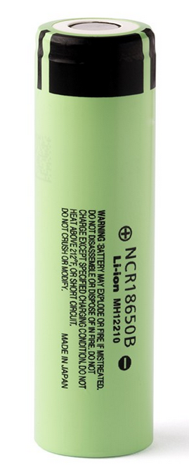

Meine Vermutung, es sind die Panasonic NCR18650B 3,6V - 3,7V 3400mAh Li-Ion-Akkus (46g)
(angegeben ist ja auf der Homepage: Panasonic 18650)
https://www.akkuteile.de/lithium-ionen- ... /a-100639/
Im Umrechner (https://www.rapidtables.com/calc/electr ... lator.html) komme ich dann mit 170 Stück von den Akkus (wären ja 578.000 mAh mit 3,6 - 3,7 V
auf zw. 2.081 - 2.139 Wh,
wären bei den 2 Akkus dann zw. 4.162 - 4.278 Wh.

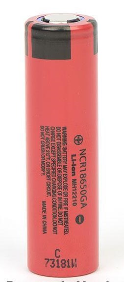

In the Ngt, Npro and M+Sport the battery pack is assembled with the Panasonic NCR18650GA cells.

In den Ngt, Npro und M+Sport wird der Akkupack mit den Panasonic NCR18650GA Zellen bestückt.
