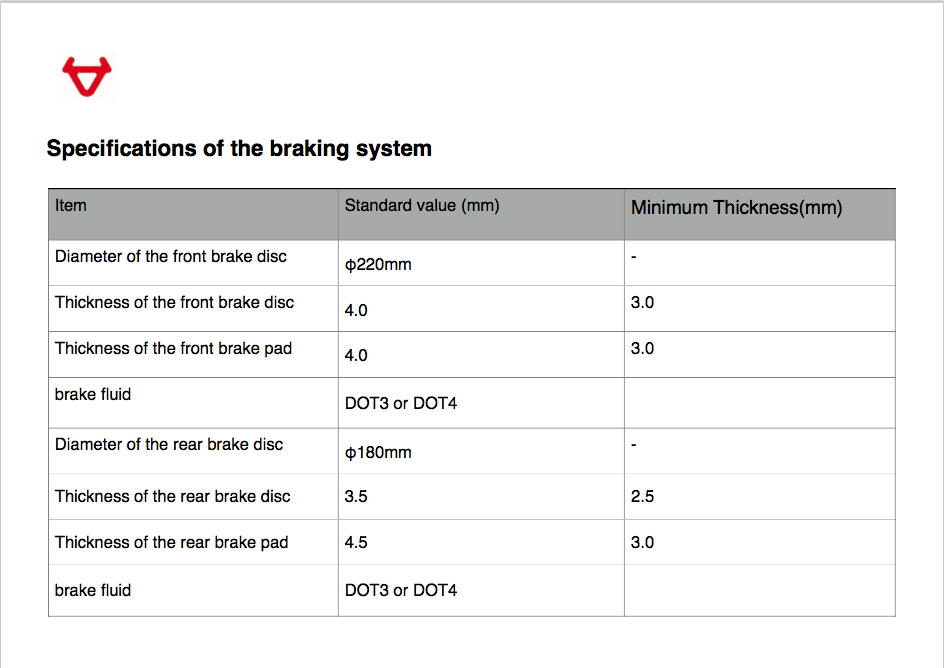

Jetzt kannst Du Überprüfen, ob da Handlungsbedarf besteht.

Danke dir! Das ist sehr hilfreich!!

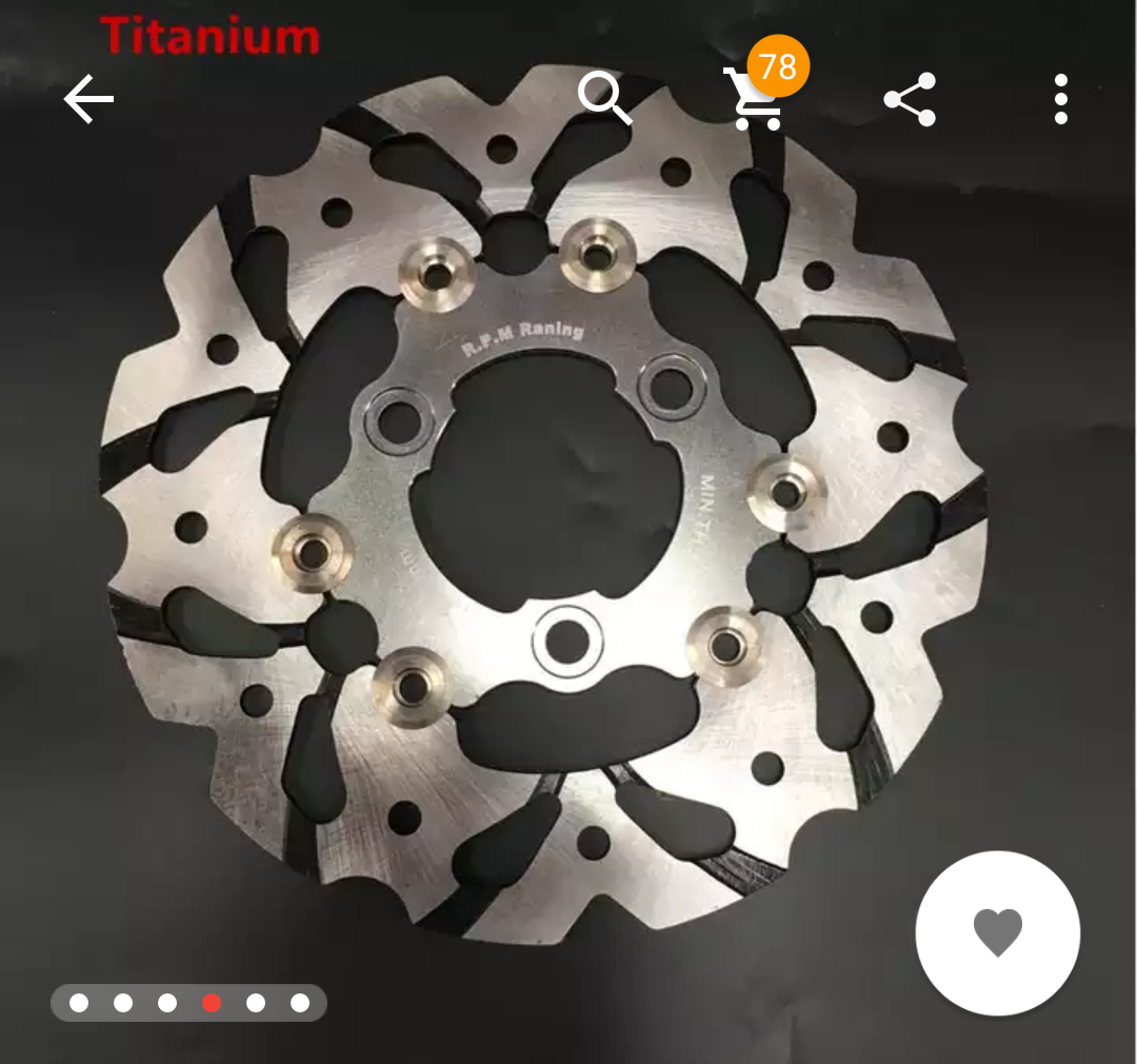

Hab mir die hier bestellt.
Ist aber noch unterwegs.

Ach du Scheibe - eine Bremsbelag-Fräse :shock: In Wurfstern-Optik :o

und was kann man gewinnen, wenn man das Puzzle löst? :lol:
