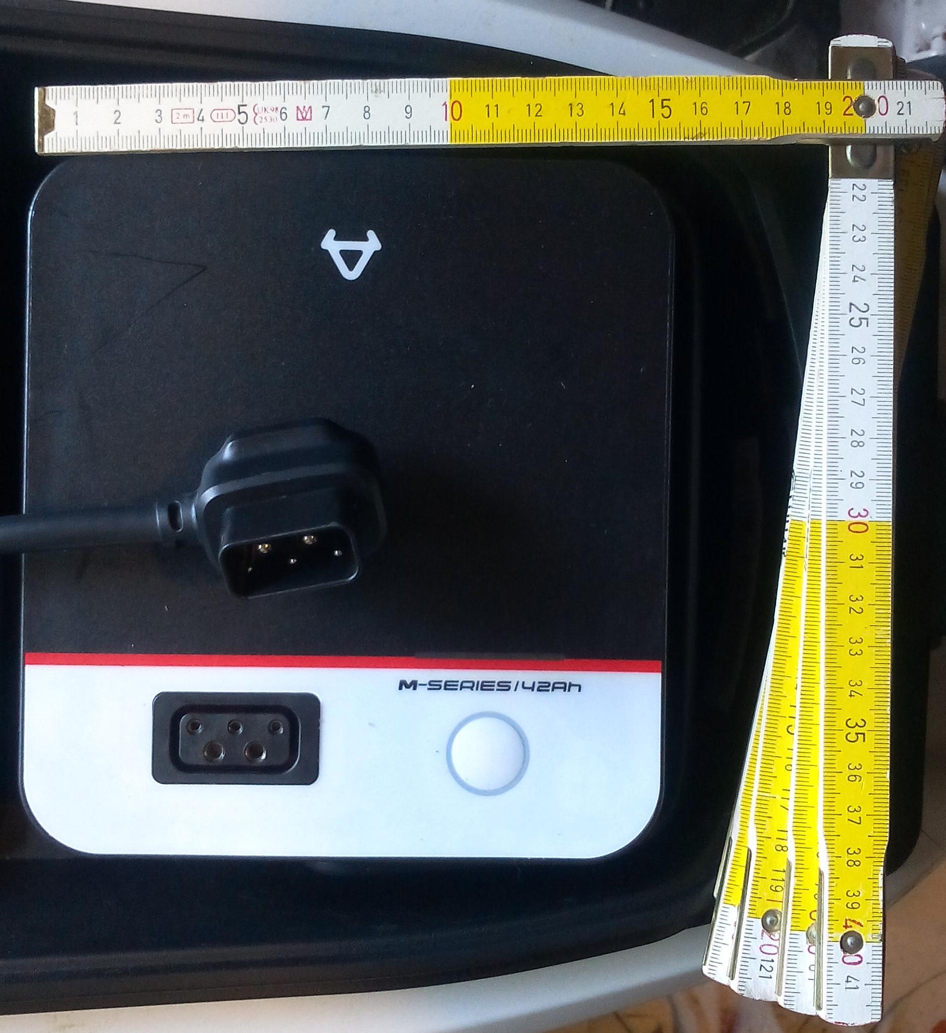

Die Maße sind 16 x 17 x 29 cm.
Die Anschlüsse sind wie Du auf dem Foto sehen kannst aber anders als bei dem Ebay Akku.
