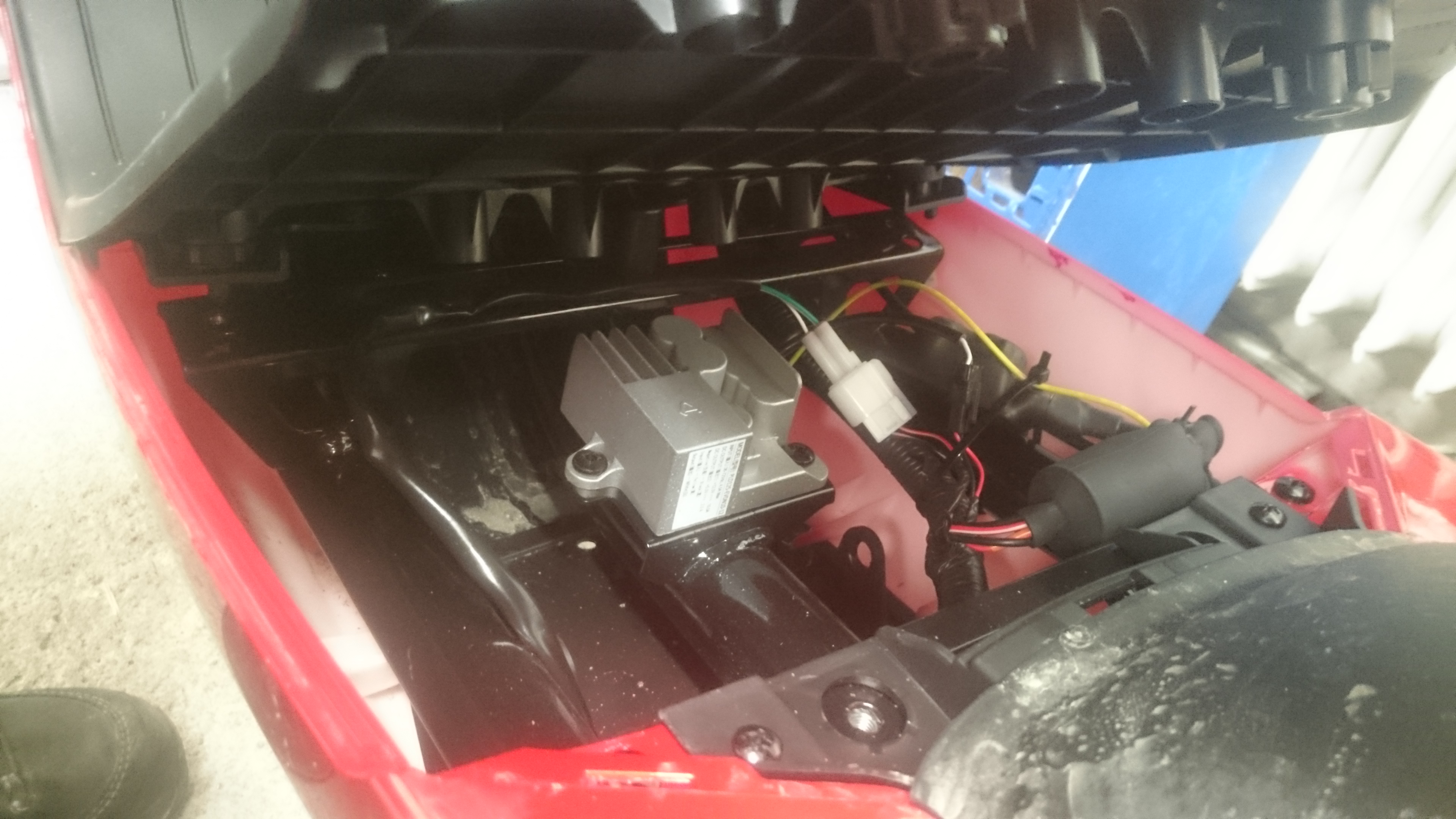

Dann gibt es noch dieses "Kasten". Dieser befindet sich unter der Fußmatte. Position und Architektur, lassen aber eher darauf schließen dass es sich dabei um den Lage und Beschleunigungssensor handelt. Die Lage würde auch erklären warum der Alarm so scheiße funktioniert (verglichen mit den älteren M-Modellen)
Außerdem nimmt das Ding den gesamten Platz unter dem Fußraum ein. Dort wo ich eigentlich ein Ablagefach rein bauen wollte....

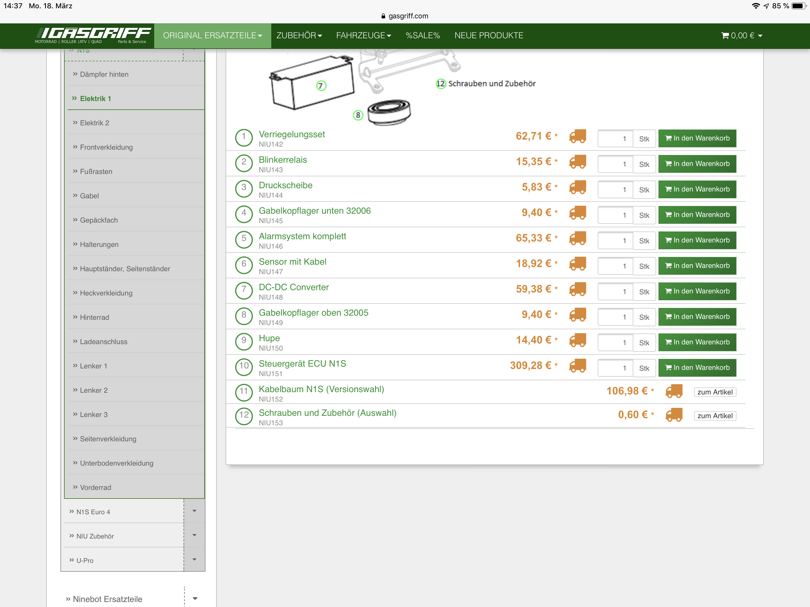

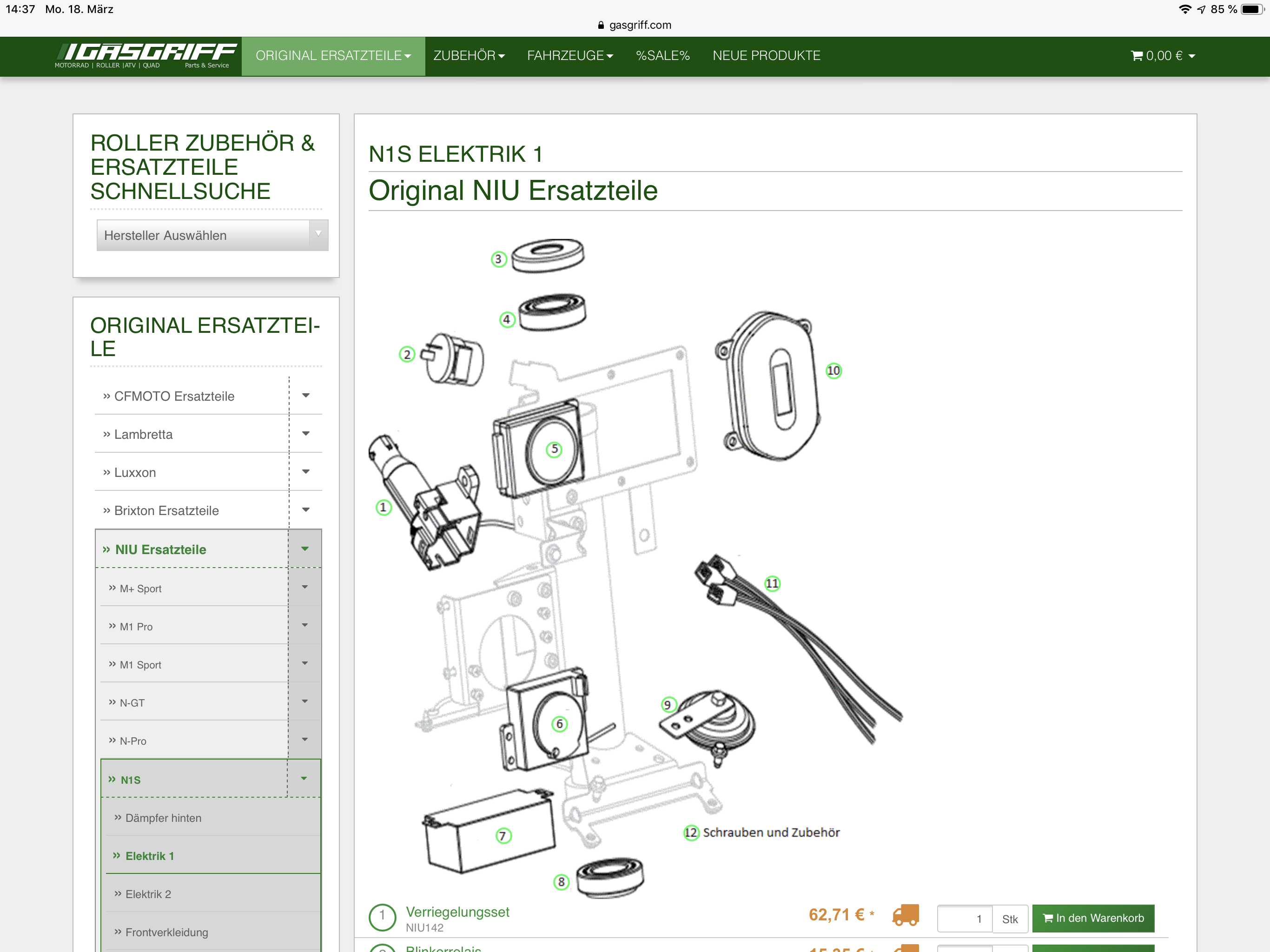

Hier aus der Ersatzteileliste die einzelnen Bauteile

Von der Form und den Kühlkörpern her, würde ich es für den DC-DC-Wandler halten.

das ist natürlich auch möglich. An den hab ich gar nicht gedacht. Aber jetzt wo du das sagst, spricht die Form doch sehr dafür....
Wenn das so wäre könnte ich den dann einfach woanders hin setzten und aus meinem Staufach wird doch was

Wenn das von der Verkabelung her hinkommt… die Unterplatte (geschweißt auf den Rahmen?) und die Schraubverbindungen lassen ahnen, das dafür ein fester Untergrund benötigt wird, der auch gut belüftet sein sollte. Aber man kann es ja mal versuchen…

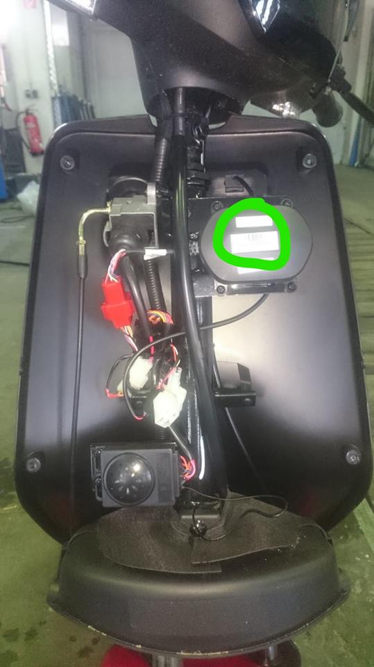

Korrekt. Genau das grün eingekreiste ist das Ding.GLIWICE hat geschrieben: ↑Mo 18. Mär 2019, 14:37Moin,
Also zu 100% weiß ich es nicht, aber das ist eigentlich der einzige "Kasten" der in Frage kommt. Ich vermute das es die ECU inkl. GSM und GPS Modul ist. Als Indiz kann man anführen, dass es ein Siegel hat welchen wahrscheinlich die SIM Karte schützen soll.
Meine Garantie ist in wenigen Tagen um, dann werde ich die SIM entfernen und mal schauen was geschieht. Dann dürfte das mit der Senderei Vergangenheit sein.
Ich glaube das die Karte nicht eingelötet ist, weil ich schon mal Bilder gefunden und gepostet hatte. Mein NIU gehöhrt allerdings zu den ersten.
