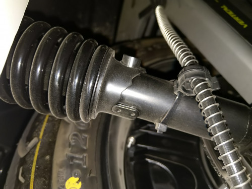

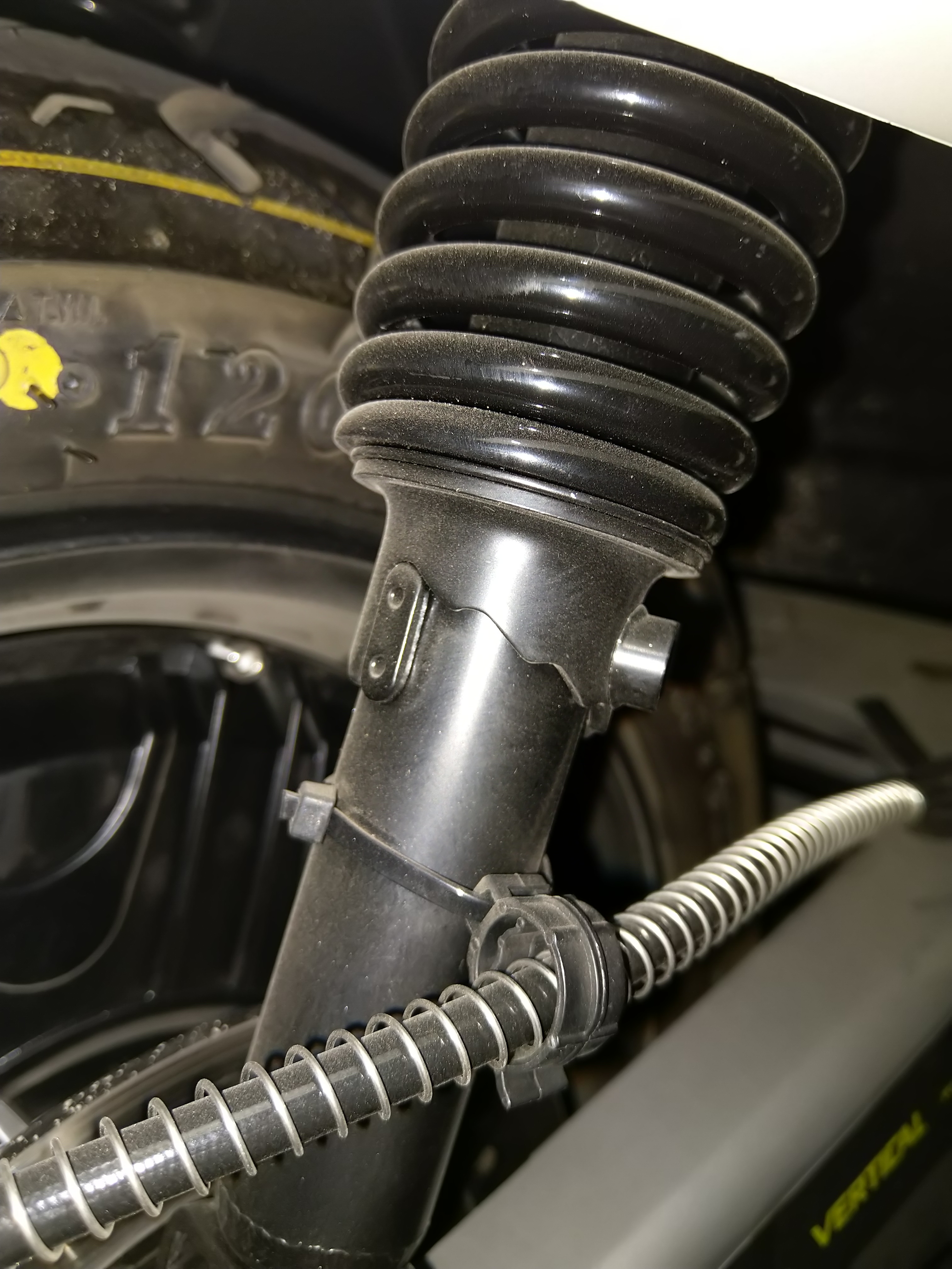

Die hinteren Federbeine sind offenbar "weich" eingestellt
