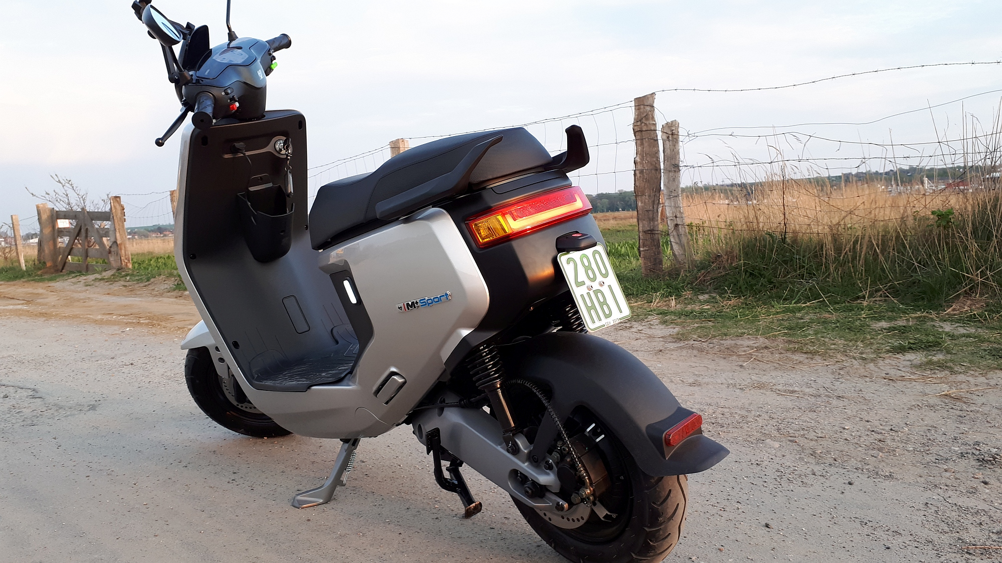

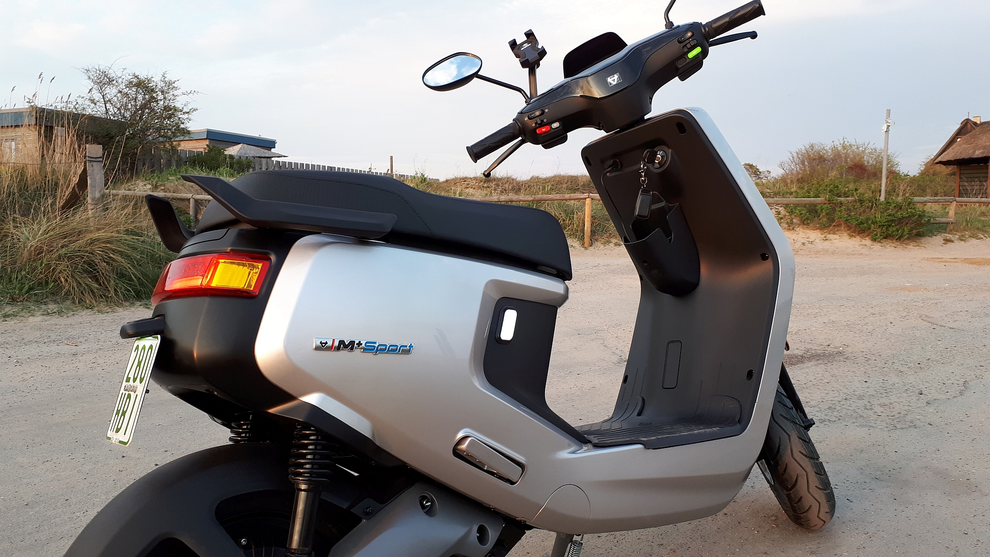

Habe bei meinem M+ einen Unsichtbaren Nummernschildhalter montiert, erst hatte ich den Orginal zurecht gesägt, war aber nicht so Chick, für den Umbau muss man die Sitzbank öffnen und die 8 Schrauben vom Batteriekasten raus machen, wenn dann der Batteriekasten raus ist kommt man an die 2 Muttern vom Nummernschildhalter( 8mm nuss oder Steckschlüssel)

Sieht gut aus!

Wirklich sehr hübsch. Hättest Du vielleicht einen Link oder Tipp, wo man das Teil besorgen kann? Ich finde den originalen Halter nämlich auch nicht so schön...
