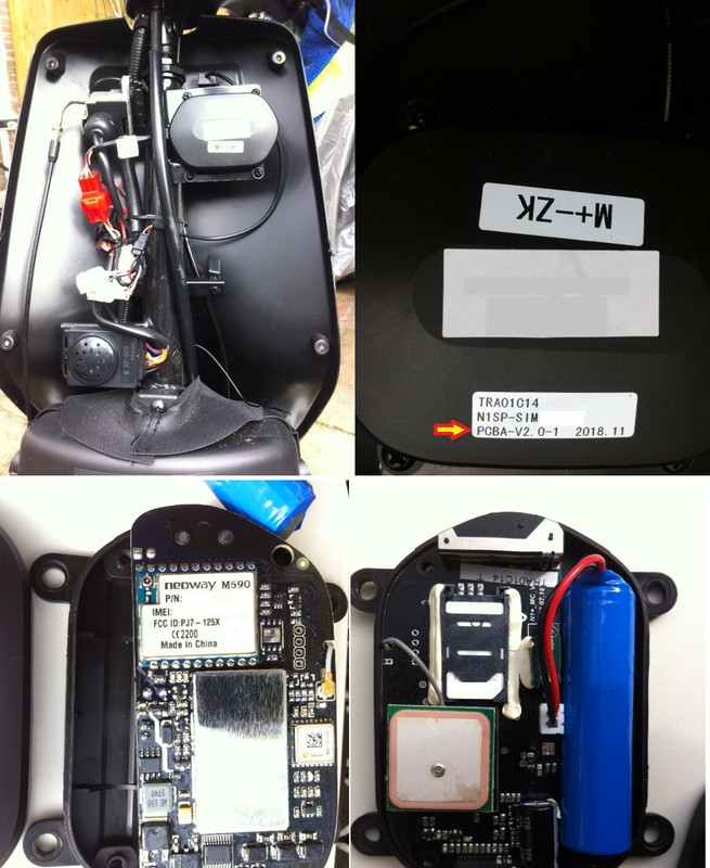

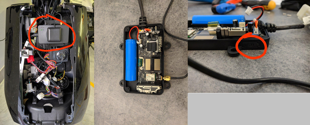

I am very curious how Niu is going to solve the problem of the anti-theft notifications, which Niu has been working on for almost 5 months now.
What is a fact is that I (participant in the NIu Indiegogo campaign) did not get the promised ECU V3 in my M+Sport, but an ECU V2.
The ECU V2 is the same as that of the M1 and the N1S, which at random shows an unauthorized movement alert in the App, I can't reproduce the alert by, for example, shaking the scooter or moving it in the "Lock" and "Off" positions.
All those renewed alerts, like when the scooter falls over, is only possible with the ECU V3, in my opinion.

M+Sport ECU V2
NGT ECU V3
https://www.deepl.com/translator
Ich bin sehr gespannt, wie Niu das Problem der Anti-Diebstahl-Benachrichtigungen lösen wird, an denen Niu seit fast 5 Monaten arbeitet.
Tatsache ist, dass ich (Teilnehmer der NIu Indiegogo-Kampagne) nicht das versprochene ECU V3 in meinem M+Sport bekommen habe, sondern ein ECU V2.
Das ECU V2 ist das gleiche wie das des M1 und des N1S, das zufällig einen unbefugten Bewegungsalarm in der App anzeigt, ich kann den Alarm nicht reproduzieren, indem ich beispielsweise den Roller schütteln oder in die Positionen "Lock" und "Off" bewegen kann.
All diese erneuten Alarme, wie wenn der Roller umkippt, sind meiner Meinung nach nur mit dem ECU V3 möglich.
M+Sport ECU V2
NGT ECU V3
