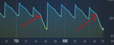

diesen Knick im Akkuverlauf gibt es wahrscheinlich bei jedem. Dieser sollte aber erst bei ca. 30-40% liegen und reproduzierbar sein. Dein Verhalten ist tatsächlich relativ komisch und sollte abgeklärt werden. Ein wenig sollte man sich schon auf die Reichweite verlassen können.
Die BMS Fehler sind eigentlich auch bei jedem vorhanden, ob die totaler Fake sind oder tatsächlich irgendwas bedeuten kann keiner sagen.
