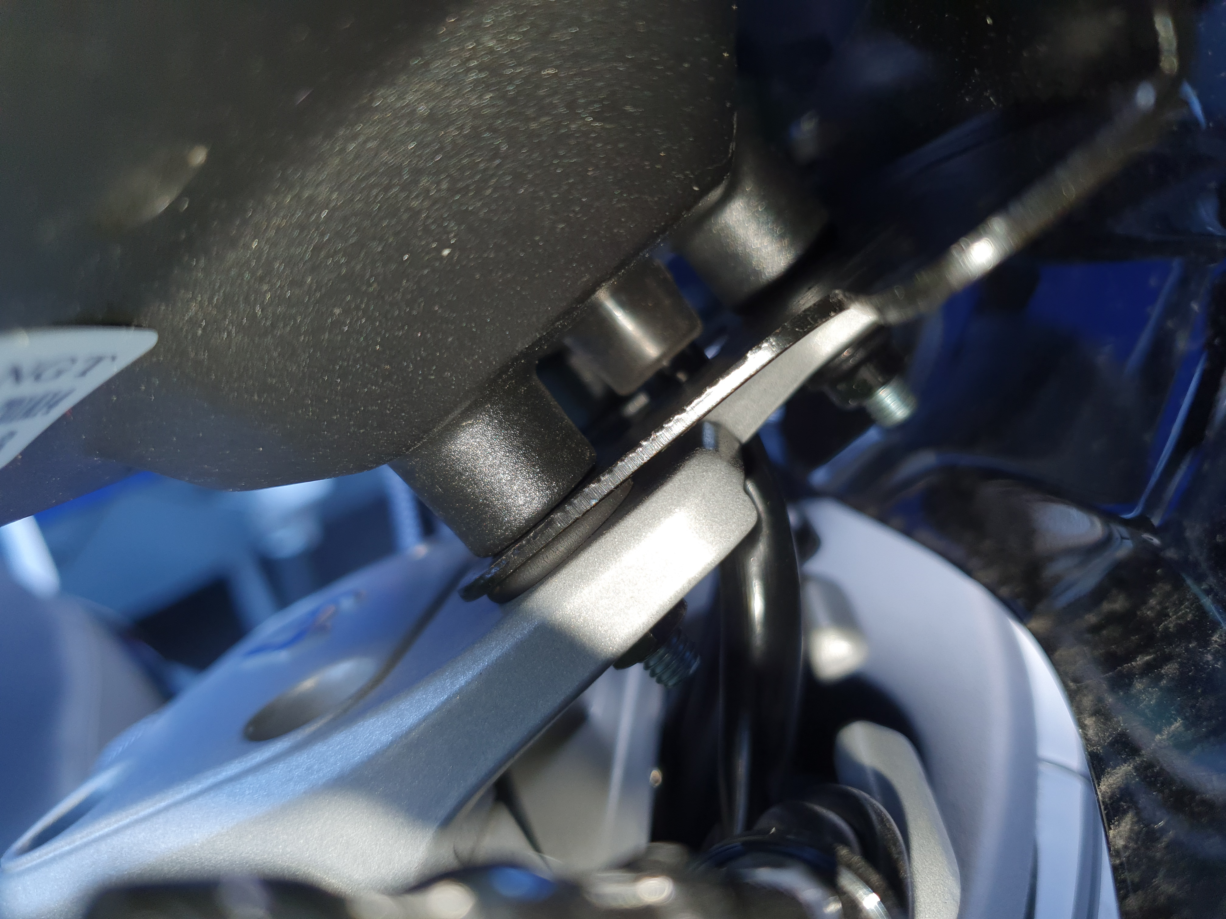

Hatte mehr mit der Sonne zu kämpfen und zeitweise sah ich gar nichts. Hab bei der Befestigung weitere Gummischeiben oben unterlegt und somit den Winkel vom Display geändert. Einfach danach nicht anziehen wie ein Ochse

Ich hab da mal nen Foto gemacht:
Ein paar mm gehen da wohl. Aber was hast du mit der Auflage links gemacht?
