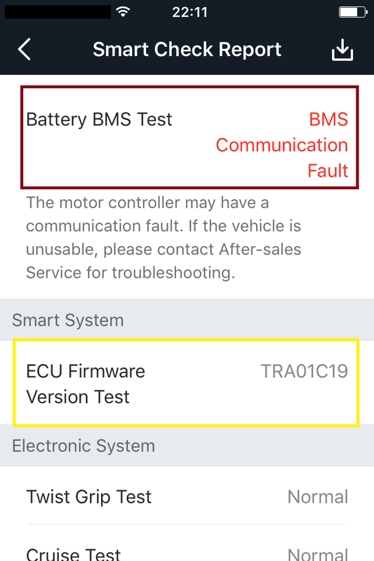

Akku BMS prüfung
Störung
BMS-Kommunikation was hat das zu bedeuten?
Übrigens bei mir ist das U3 verbaut aber es gibt immer noch keine weiteren Daten
Akku BMS prüfung
Störung

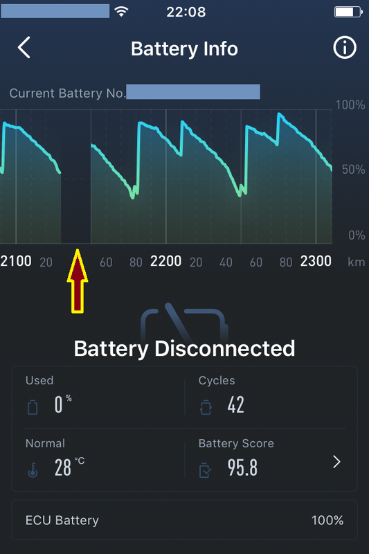

bei meinem NIU M+Sport sehe ich auch nur Akkustand und Rest KM leider keine Strecken und Akku-Verlaufsdaten. Das ganze auch nur, wenn ich nicht die Alarmanlage anmachen. Sobald diese an ist, sehe ich nur noch Position und Akku wird als leer angezeigt. Habe jetzt mal eine Mail an meinen Händler gesendet vielleicht kriege ich ja eine neue ECU hab noch die v2 mit Version TRA01C19.

Who has the missing data for their M+?ludwich hat geschrieben: ↑So 28. Jul 2019, 13:45Zu diesem Thema gibt es diverse Threats. Die einen sagen es dauert die anderen bekommen eine neu V3 ECU.
Mein M+Sport gehört seit drei Monaten zu Sorte Km und Akkustand sowie die GPS Position im Stehen.
Mehr geht nicht. Es fehlen also wie bei dir Strecken und Akku-Verlaufsdaten.
Mir ist schleierhaft warum einige M+ funktionieren und andere nicht?
Wer hat bei seinen M+ die fehlenden Daten?
Welche ECU Version wird verwendet?
Welche Firmware-Version wird genutzt?
Und ja, GPS ist an, Software ist aktuell, alles schon geprüft.
ludwich
My indiegogo M+Sport has this.
Which ECU version is used?
ECU v2
See link below
Which firmware version is used?
TRA01C19
The ECU U3 for the M+Sport gets the firmware version TRA01E07.
See here the message from Niu.
Wer hat die fehlenden Daten für sein M+?
Mein indiegogo M+Sport hat das.
viewtopic.php?f=63&t=9385
Welche ECU-Version wird verwendet?
ECU v2
Sehen Sie meine hier:
viewtopic.php?f=63&t=8395&start=9
Welche Firmware-Version wird verwendet?
TRA01C19
Das ECU U3 für den M+Sport erhält die Firmware-Version TRA01E07.
Sehen Sie hier die Nachricht von Niu:
viewtopic.php?f=63&t=9459&start=6
