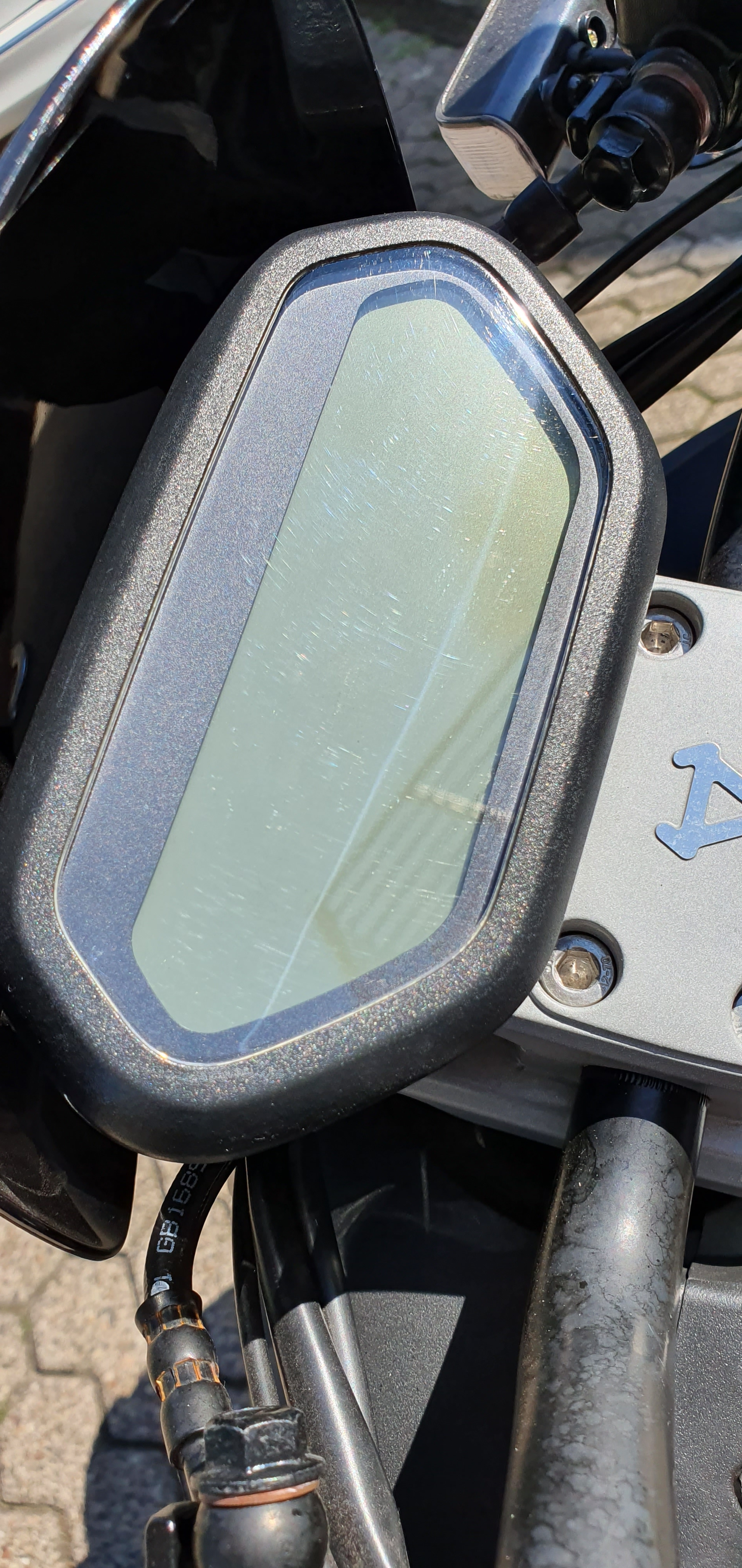

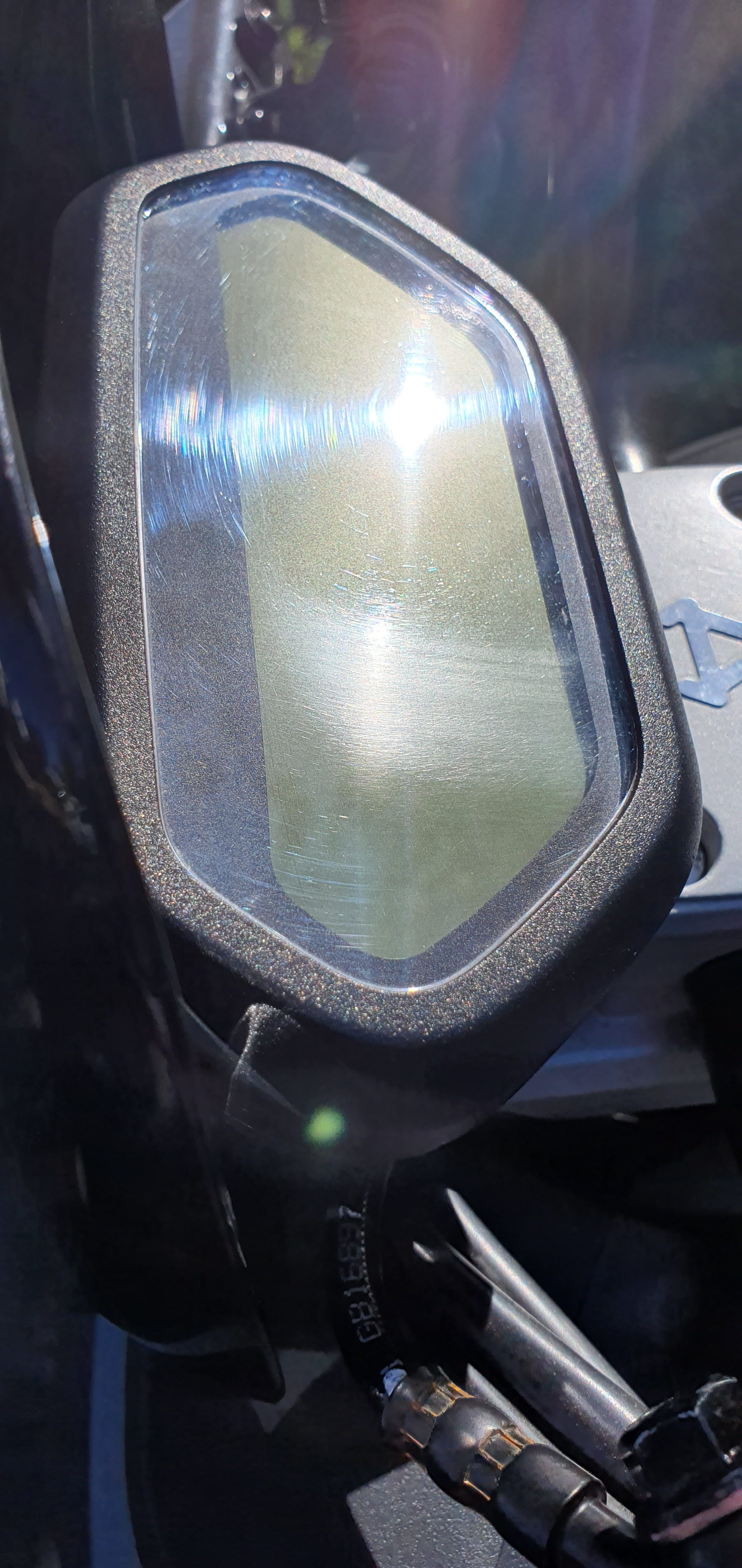

Hallo in die Runde,
bin jetzt auch stolzer Besitzer eines gebrauchten N1S und soweit sehr zufrieden.
Leider hat mein Vorgänger die Kunstoffscheibe des Tachos mit was auch immer bearbeitet und es sind gerade in der Sonne deutliche Riefen zu erkennen. Besteht die Möglichkeit die Scheibe nachzukaufen, bzw gibt es ein Poliermittel welches das Ergebnis nicht noch verschlimmbessert?

Hi, ich würde es mit "normaler" Polierpaste versuchen, mit man auch Handydisplays aufpolieren kann.
Vergleichbares gibt es auch im Campingbereich für die Fenster der Wohnwagen bzw. Wohnmobile.

https://www.amazon.de/Dursol-Autosol-Ed ... way&sr=8-3
Hab damit auch schon mehrfach gute Ergebnisse bei Acrl gemacht. Ist zwar eigentlich für Chrom, aber der ist ja ähnlich empfindlich gegen Kratzer.
Tipp: Eine zurecht geschnittene Displayfolie vom Smartphone kann helfen. Hab ich auch drauf gemacht.

Ich hatte bereits nach zwei Tagen die ersten kleinen und einen etwas größeren Kratzer. Ich habe mir dann diese Folie hier ohne vorherige Behandlung (außer Sauberwischen) drauf geklebt.
https://www.niu-frankfurt.de/online-sto ... 129122662
Durch den Kleber/durch Adhäsion schmiegt sich die Folien-Klebeschicht so stark in die Kratzer, dass mit der Folie das Display wie neu aussieht und gleichzeitig gut geschützt ist. Die Kratzer sind alle optisch verschwunden. Wenn diese Folie mal hin ist, kommt einfach eine neu drauf. Nur beim Aufkleben gut aufpassen, dass alle Luftblasen ordentlich von innen nach außen rausgeschoben werden.

Vielen Dank für die Antworten. Werde als erstes mal die Polierpaste im oberen Bereich versuchen. Da ist es ja nicht so schlimm falls die Kratzer sich 'umverteilen'.

https://www.amazon.de/Presto-430114-Acr ... 149&sr=8-6
empfehlen.
Mit dem Zeug habe ich schon kleinere Kratzer aus dem Plastik am Auto entfernen können

Hab heute mal dieses Zeug ausprobiert:
https://www.amazon.de/Acryl-Plexiglas-P ... pol&sr=8-4
Mit dem Ergebnis kann ich auf jeden Fall leben...
