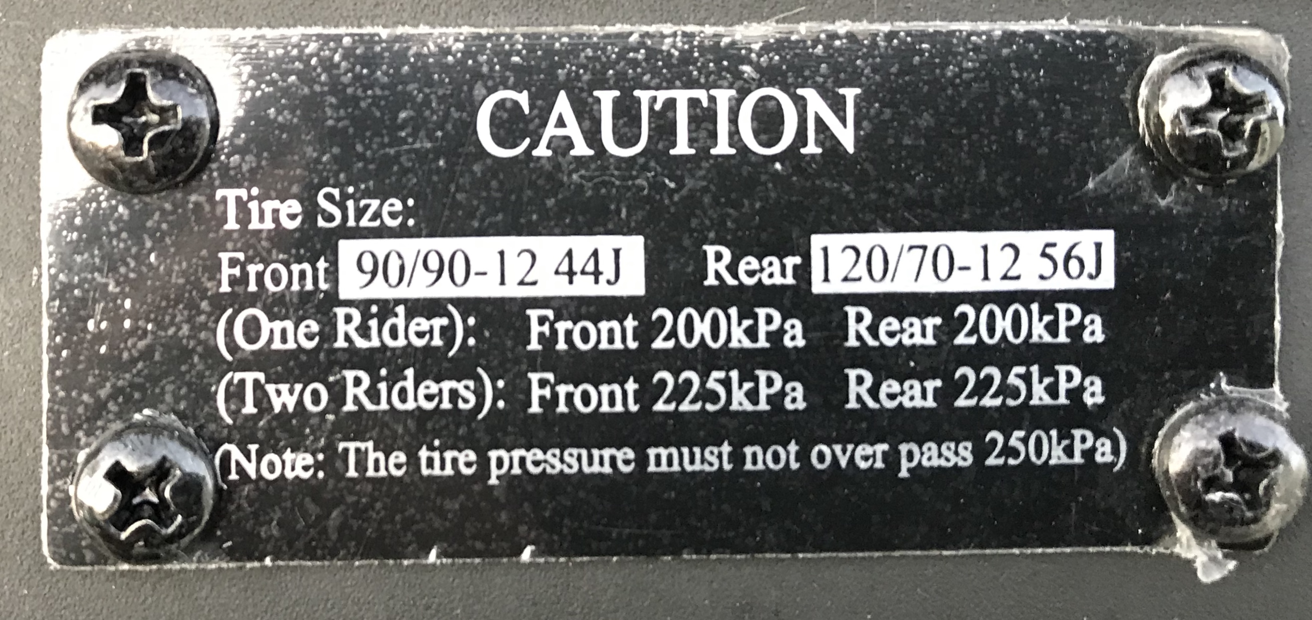

Das Reifendruckdiagramm befindet sich unter dem Fahrersitz.

Oh ja steht unter dem Sitz danke.

Das ist interessant zu lesen, unter meinem Sitz gibt es so eine Plakette oder vergleichbare Info zum Reifendruck nicht.. wird da ein Unterschied zwischen N-GT und NPro gemacht?

An meinem NPro gibt es das Schild auch nicht.

Spannend finde ich auch, dass sich die Werte von der Plakette zu denen in der Bedienungsanleitung unterscheiden.
Beim Vorderrad sogar ziemlich deutlich von max 1,7 bar zu max 2,25 bar
Ich muss später mal schauen, ob ich auch so ne Plakette unter der Sitzbank habe.
