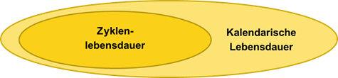

wieso rechnest du ausschließlich mit genau den 5 Jahren? Eine Akkulebensdauer in Jahren zu messen ist echt süß
Aber beim Smartphone sind es ja auch exakt 2 Jahre
NIU gibt was von garantierten 600 Vollzyklen an. Lässt man die kalendarische Alterung mal außen vor, solltest du also bei 100km Reichweite pro Zyklus weit über 50000km schaffen. Und selbst dann dürftest du noch eine Restkapazität >70% haben. Dort spielt natürlich noch die kalendarische Alterung mit rein. Diese sollte bei einer hohen Fahrleistung aber eine Nebenrolle spielen.
Das eigentliche Problem sind BMS und co.. Stirbt irgendwas in der Ladeelektronik oder Akkusteuerung kann der Akku vorzeitig ausfallen auch wenn die Zellen noch top sind. Oder die Zellen nehmen durch eine defekte BMS usw. erst schaden.
Versagt also die Lade und Schutzelektronik nicht und hat NIU keine minderwertigen Zellen, solltest du weit mehr als 50.000km schaffen!

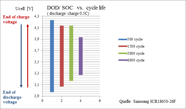

Das eine ist die Theorie, das andere die Praxis. Bei google kannst du ja einmal 18650er Lebensdauer eingeben:

Ich denke, die Wahrheit liegt irgendwo dazwischen und es hängt sehr stark von der Behandlung der Akkus und auch Glück ab.
Was die kalendarische Alterung für eine Rolle spielt hängt stark von den Zellen und den Temperaturen ab.
5 Jahre halte ich für eine sichere Grenze aber zu sagen "hält ganz bestimmt auch 7" halte ich für gewagt.
Rechne mit den 5 Jahren und freue Dich, wenn es besser ist.
