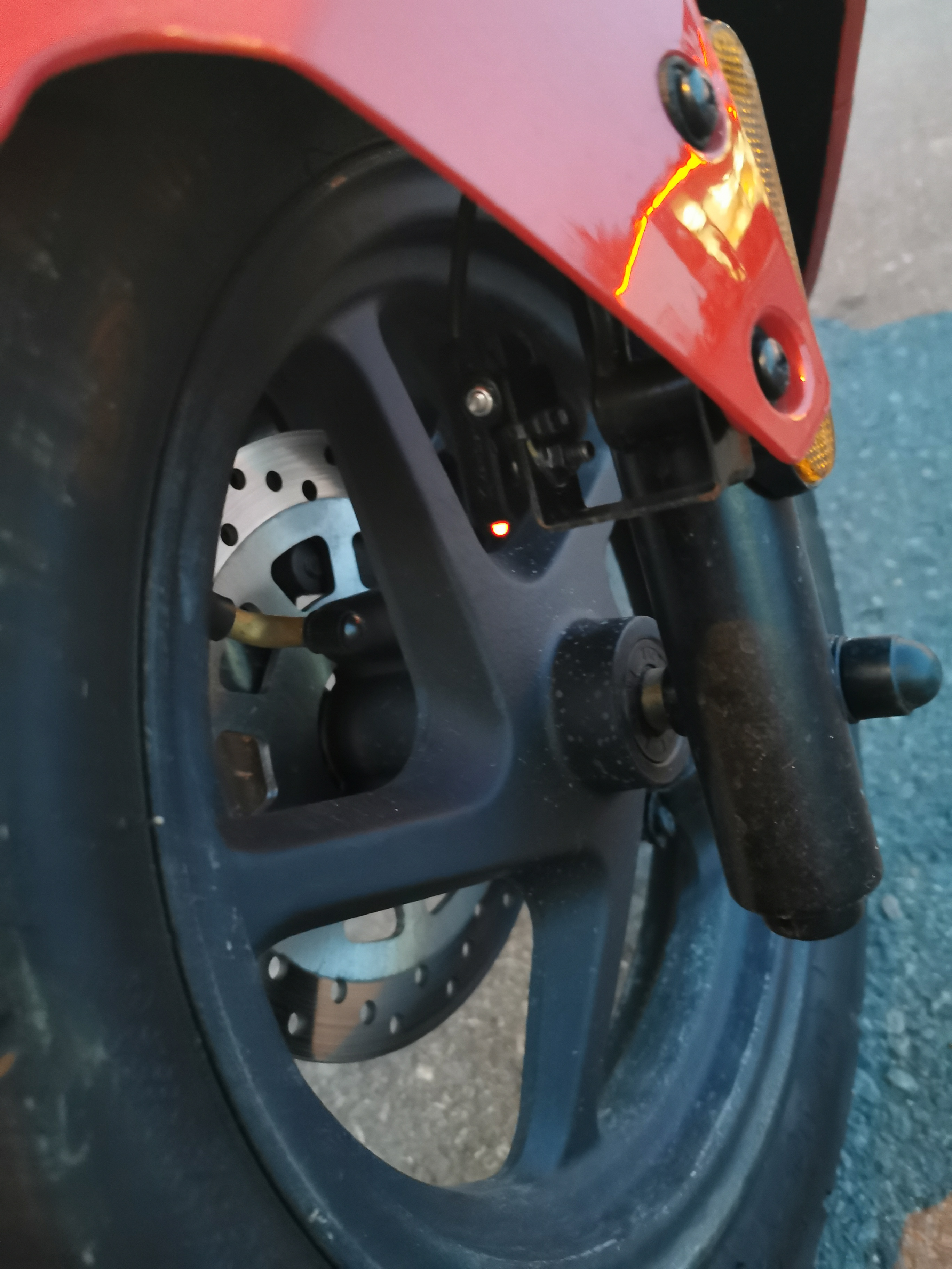

hab heute beim Reifencheck bemerkt, dass eine rote LED an der vorderen Gabel angebracht ist.. Kann mir jemand sagen für was das ist?
Anbei das Foto.

An der Stelle, an der LED/Sensor angebracht ist, kann es nur mit dem Tacho zu tun haben. Wenn du die LED/Sensor abdeckst, dürfte dein Km-Zähler stehen bleiben und die Geschwindigkeit beim Fahren 0 km/H anzeigen.

Gewagte Spekulation.
Ein offener optischer Sensor für den Tacho und das noch mit einer sichtbaren roten LED?
Ähem, so macht man das eher nicht, weil es nicht von 12 bis Mittag funktionieren würde...

Nachdem auf der selben Höhe der (um)wuchtige Magnet am Rad montiert ist, behaupte ich mal das ist einfach nur die Betriebs-LED des Hall-Sensors. Für einen Optischen Sensor wäre Abstand viel zu groß und es fehlt die Sensor-Fläche (schaut euch mal eure Computer Maus an - ein LED/Laser Emitter und im 60-90° Winkel dazu ein Sensor. Und jetzt hebt sie mal n bissl hoch und schiebt sie - keine Reaktion hmm? ;) )

Blödsinn! Selbst wenn das Vorderrad steht, wird bei Vollgas auf dem Ständer 49km angezeigt!
Es handelt sich übrigens um den Hallsensor. Kann man sogar abschrauben ohne, dass das Fahrzeug nicht mehr fährt.
Ist hinlänglich an anderer Stelle beschrieben ;)
@chrispiac schrieb dazu
Der Gesetzgeber schreibt eine Messung am Vorderrad vor. Der NIU bräuchte es nicht, da ein Elektroroller mit Radnabenmotor grundsätzlich und genauer die Geschwindigkeit vom Hinterrad „weiß“, der Motorcontroller steuert ja den dort verbauten Motor und an den mindestens 3 nötigen Hallsensoren, ist diese Messuung genauer als ein einfacher Durchgangssensor am Vorderrad. Baut man den Voderradmagnet ab, geht der NIU davon aus, das dieser Sensor defekt ist und nimmt die ermittelte Geschwindigkeit vom Motorcontroller (also vom Hinterrad)

ihr wisst aber schon, dass der niu per gsm Daten an den Homeserver funkt und das Gps Fahrdaten dazu liefert!
Theoretisch könnte ein wie auch immer geartetes Controlling sogar just in time in die Steuerung eingreifen.
und weils so schön ist:
nach entfernens des Magneten am Sensor is die BE erloschen da der Impulsgeber teil des Betriebsystems des Rollers und damit Bestandteil der Zulassung ist! :mrgreen:
