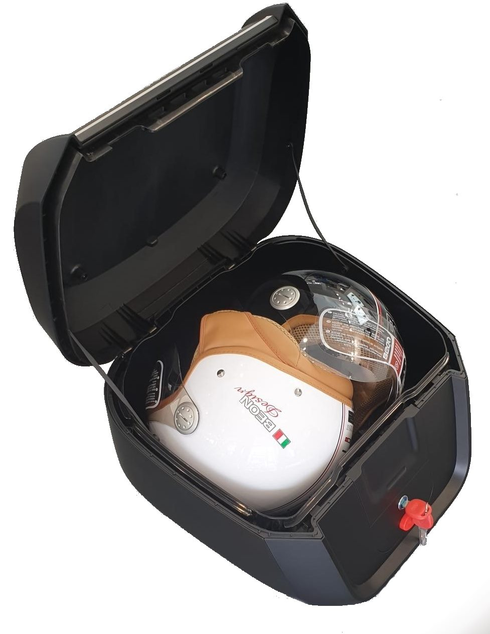

Das Neue grosse Niu Topcase 29 liter orginal von Niu

Ich hänge mich mal an diesen Thread mit dran, der scheint thematisch am besten zu "Niu Topcase Original" zu passen.
Bei meinem Topcase von Niu sind nach ein paar Wochen Probleme aufgetreten. Zu jedem dieser Probleme habe ich Kabee/Voltsangels kontaktiert, bei dem habe ich das gekauft. Die Antwort kam prompt, und die Probleme waren damit gelöst.
  • Wasser im Topcase
    Die Auflagefläche oben ist von innen verschraubt. Nach einem sehr starken Regenfall hatte ich eine kleine Menge Wasser im Topcase. Möglichkeit zur Abhilfe ist Schrauben vorsichtig etwas mehr anziehen. Das ging gut, damit ist jetzt hoffentlich alles wirklich dicht.
  • Schloss wurde etwas hakelig
    Ich wollte mein Graphitspray nehmen, das war aber alle. Nach Antwort von Kabee könnte ich das nehmen, oder ein MoS2-basiertes Mittel. Ich habe mir dann statt des reinen Graphitsprays von Nigrin eine Flasche MoS2-Graphit-Schmiermittel gekauft. Das scheint sehr gut zu funktionieren und der Schlüssel geht jetzt wieder butterweich.
    Von Kabee kam außerdem der Hinweis, auf keinen Fall WD40 zu nehmen, diesen Hinweis will ich hier wiederholen. WD40 schmiert nicht, beim ersten Regen wird alles rausgespült und gammelt richtig.
  • Das Scharnier knarzt
    Dieses Problem ist bekannt, säurefreies Mehrzweckfett schafft Abhilfe, laut Kabee. Ich habe im Baumarkt kein einziges Fett gefunden wo "säurefrei" draufsteht. Am Ende habe ich einfach von Nigrin das Mehrzweckfett gekauft, da steht zumindest "für Kunststoff geeignet" drauf, ich hoffe dass das reicht. Einmal mit dem fettigen Finger über die knarzende Stelle gestrichen und das Geräusch war weg. Bei der Gelegenheit habe ich den Schnapper auch gleich mit eingeschmiert, das lohnte sich. Viel geschmeidiger und leiser. Die ersten Schleifspuren im Plastik waren an der Stelle schon erkennbar.
    Jetzt knarzt nur noch die Feder vom Drücker, ich werde wohl bei dem Topcase mal die Innenverschalung ausbauen, dann kommt man an die Feder ran und ich kann sie schmieren. Damit sollte das Topcase dann absolut lautlos sein, passend zum restlichen Roller
