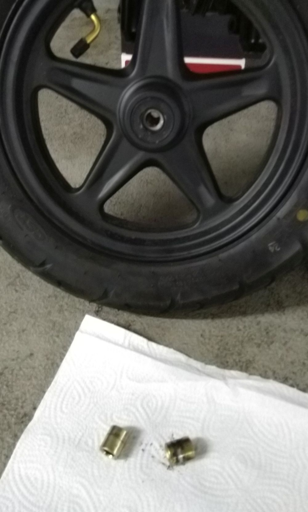

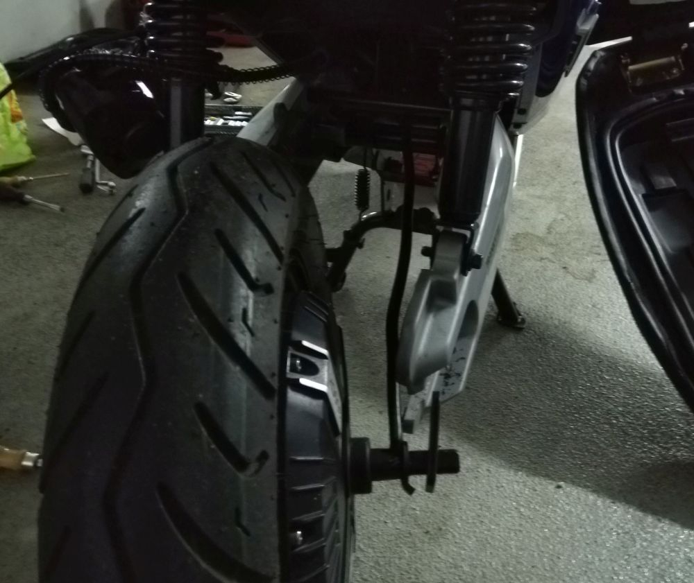

Achsmutter los, Steckachse rausklopfen.

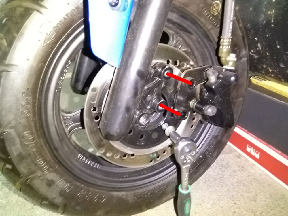

Dann Bremsscheibe abschrauben, 3 Schrauben 6mm Inbus, verdammt fest angeknallt.

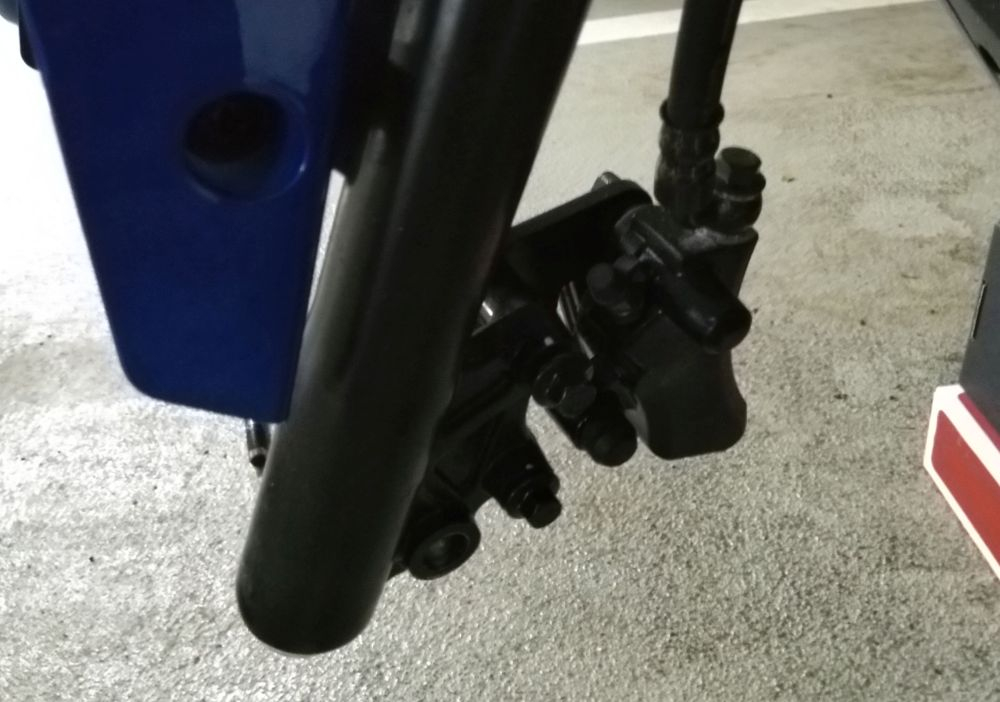

Ich hatte vorher schon den Bremssattel ab, ob das nötig ist weiß ich nicht. Es reicht aber nicht, die Bremsscheibe muß ab, sonst geht die Felge nicht am Bremssattel vorbei.
Es kommen einem dabei zwei Buchsen entgegen, schön sauber halten und beim Wiedereinbau vielleicht neu fetten, die gehen in eine Dichtung im Rad.
Das war es auch schon vorne. Hoppla, ist das Rad leicht!

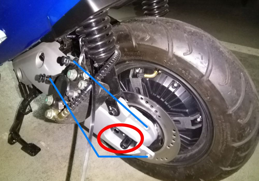

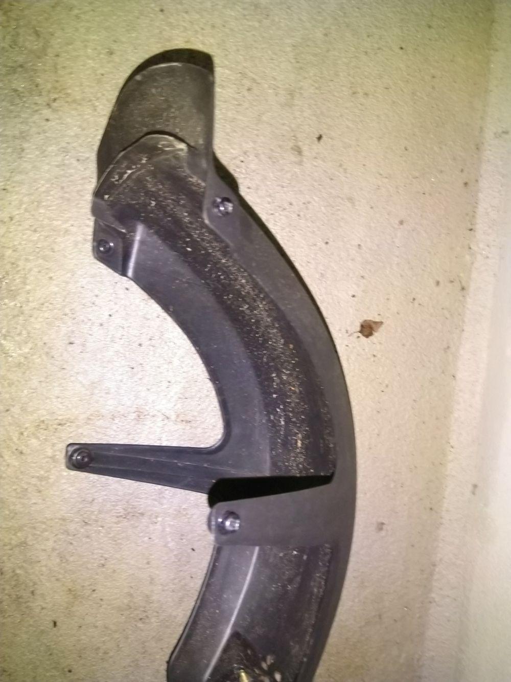

Hinten erstmal das Schutzblech ab.
Dann die Achsmuttern lösen. Bei mir festgeknallt ohne Ende, da ist mir die Möhre fast vom Ständer gefallen (Pappkarton eingeknickt). Das ging nur mit kräftigen Tritten auf die 1/2" Knarre.
Bremse abschrauben (zwei Schrauben, unterschiedlich lang!) und die beiden Schrauben vor der Achse für die Drehmomentstütze.
Damit ist das Rad los, geht aber sehr schwer aus der Schwinge raus.

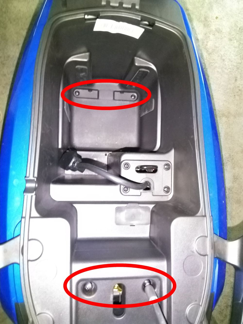

Dazu muss auch die Wanne unter der Sitzbank raus, vier Schrauben und dann einfach rausheben.

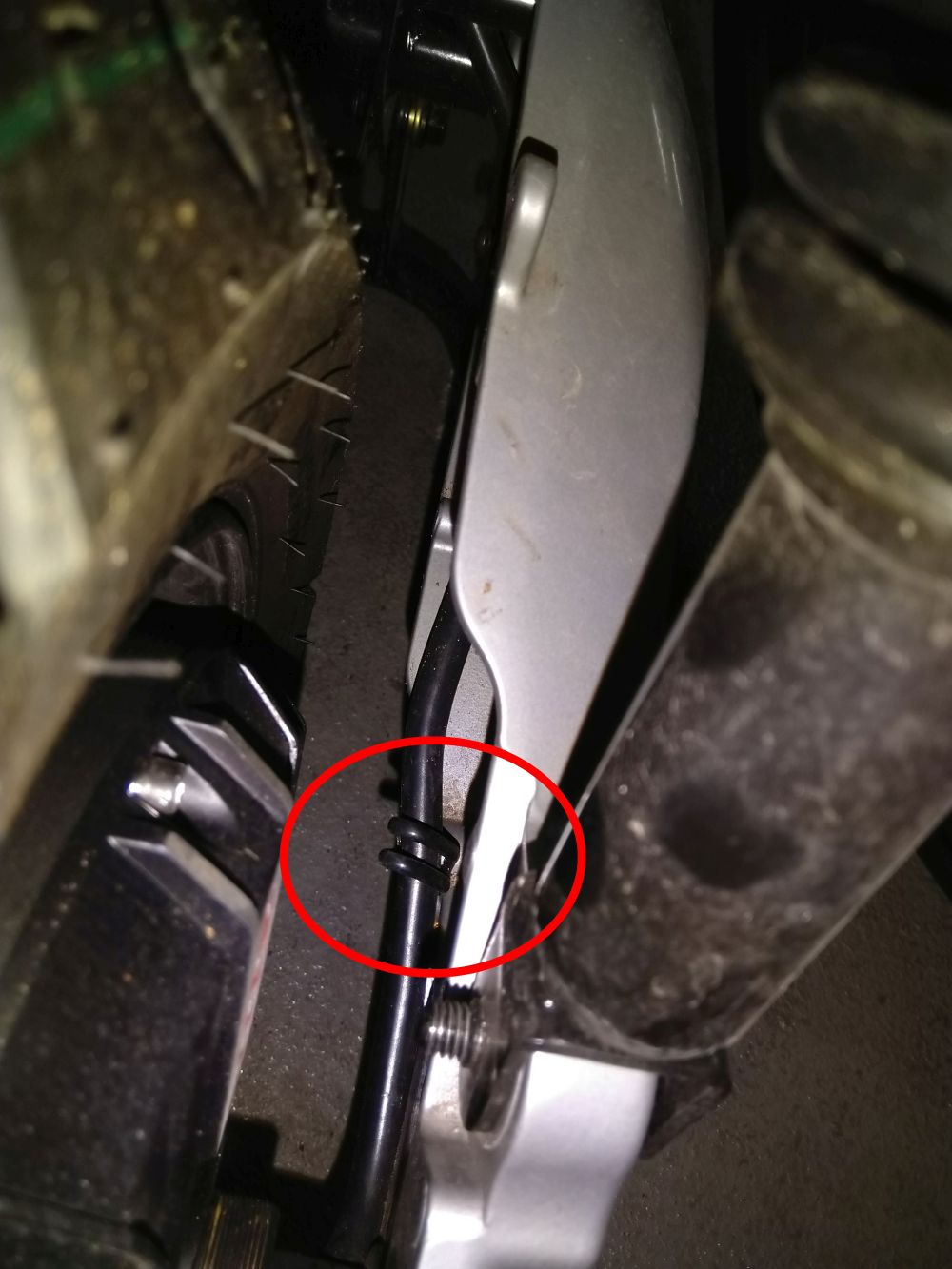

In der rechten Schwinge ist eine Art Schelle aus Draht, die kann man einfach aufbiegen. Etwas weiter vorne ist noch so eine.

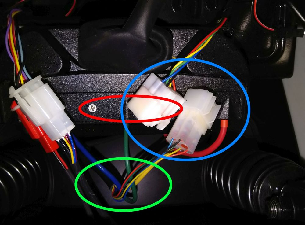

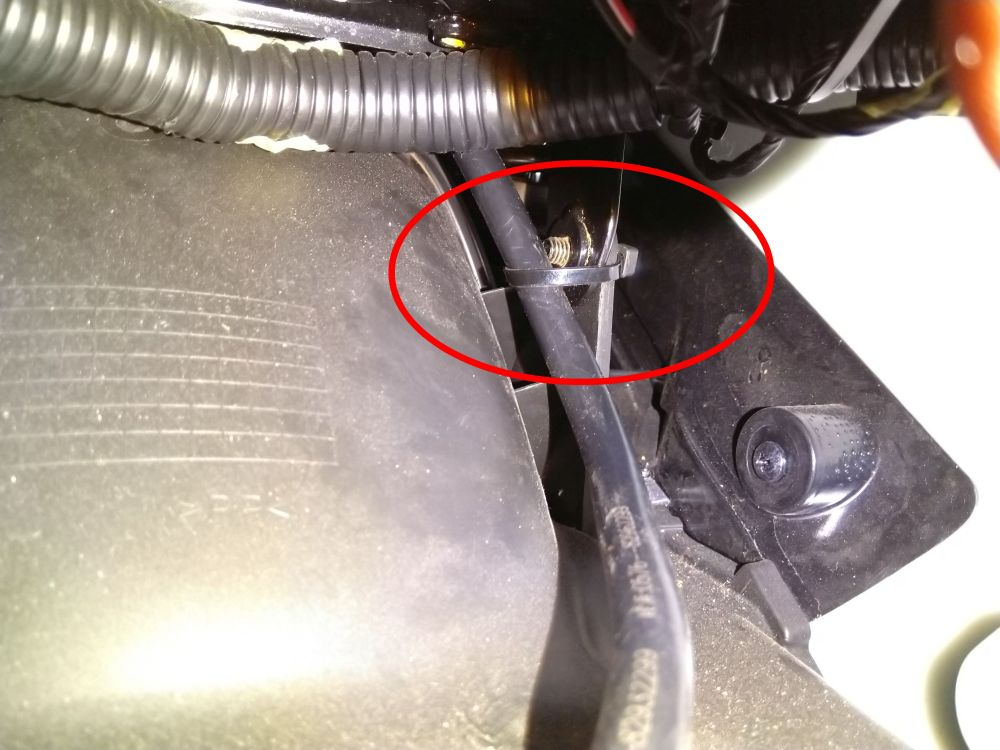

Im Roller ist unter dem Controller noch ein Kabelbinder (Bild, ich habe das Handy in den Roller gehalten) und am Controller noch ein Kabelbinder.

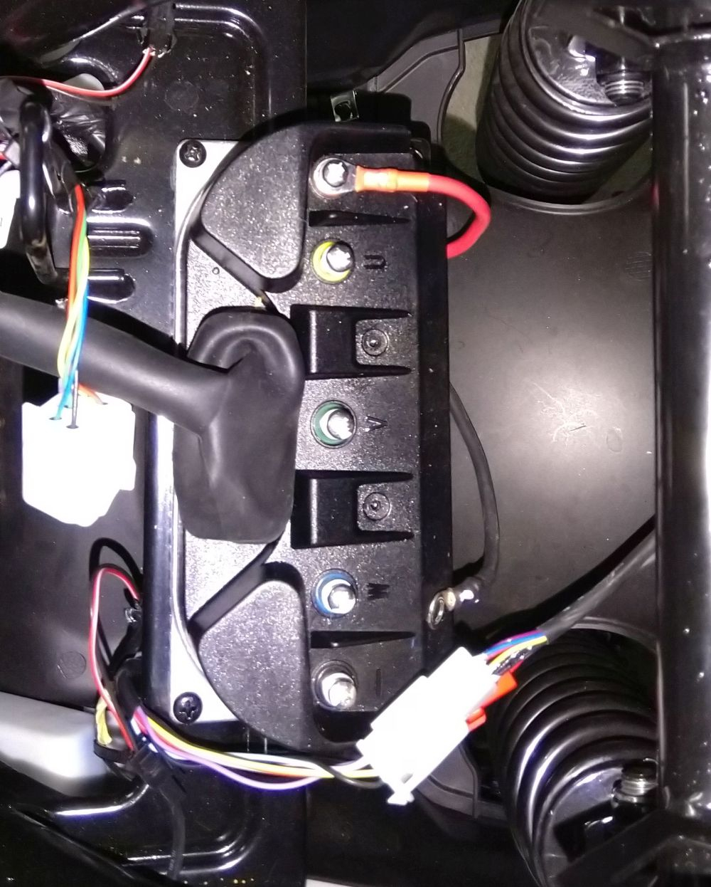

Am Controller muss nur eine Steckverbindung gelöst werden (Bild).
Dann schraubt man den Deckel der Anschlüsse am Controller ab (2 kleine Kreuzschlitzschrauben) und schraubt die Phasen ab. Das rote und das schwarze Kabel jeweils aussen bleiben dran, die kommen direkt vom Akku. Die Phasen sind von hinten gesehen blau - grün - gelb.
Die Schrauben der Phasen gleich wieder in den Controller schrauben, damit man sie nicht verliert.

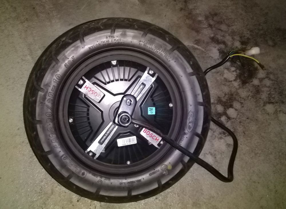

Nun kann man das Rad hinten mit dem Kabel rausziehen. Muttern gleich wieder drauf, damit man die Drehmomentstützen nicht verliert oder verdreht.
Hoppla ist das Rad scheisse schwer!

Der Einbau geht viel leichter von der Hand als der Ausbau. Nur um die Steckachse vorne einzufädeln wäre Hilfe von Frauchen, Kumpel oder Nachbar eine gute Sache. Da habe ich alleine doch etwas geflucht. Bremsscheibe nicht vergessen! Nur eben noch nicht festschrauben, sonst geht der Bremssattel nicht drüber.
