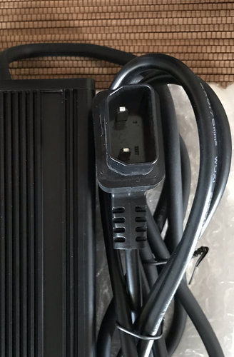

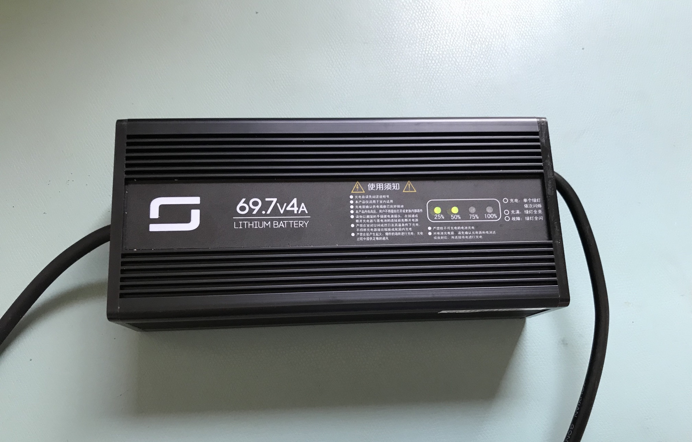

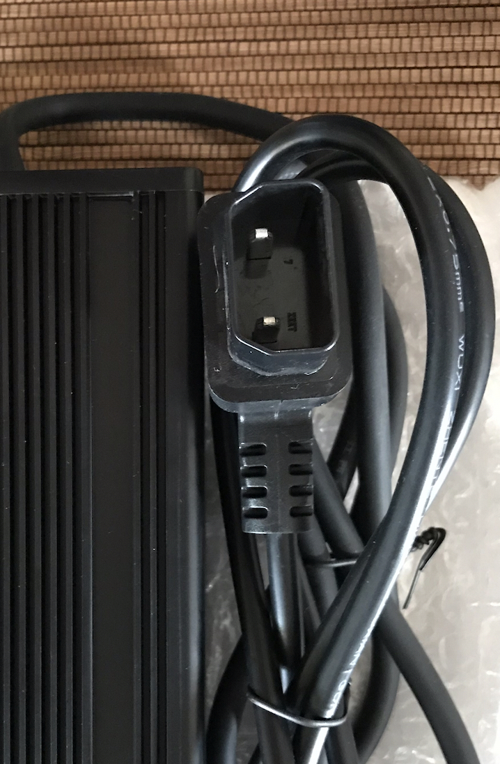

Das mit dem Stecker ist schon seltsam, der Ladestrom dürfte ja nicht so rieseig sein. Welche Leistung hat denn das Ladegerät eigentlich? Das scheint eher ein chinesisches Qualitätsproble zu sein. Kannst du mal ein Bild von dem Stecker schicken, oder steht irgendwo eine Typenbezeichnung? Vielleicht findet man ja auch wo anders einen passenden Ersatz.

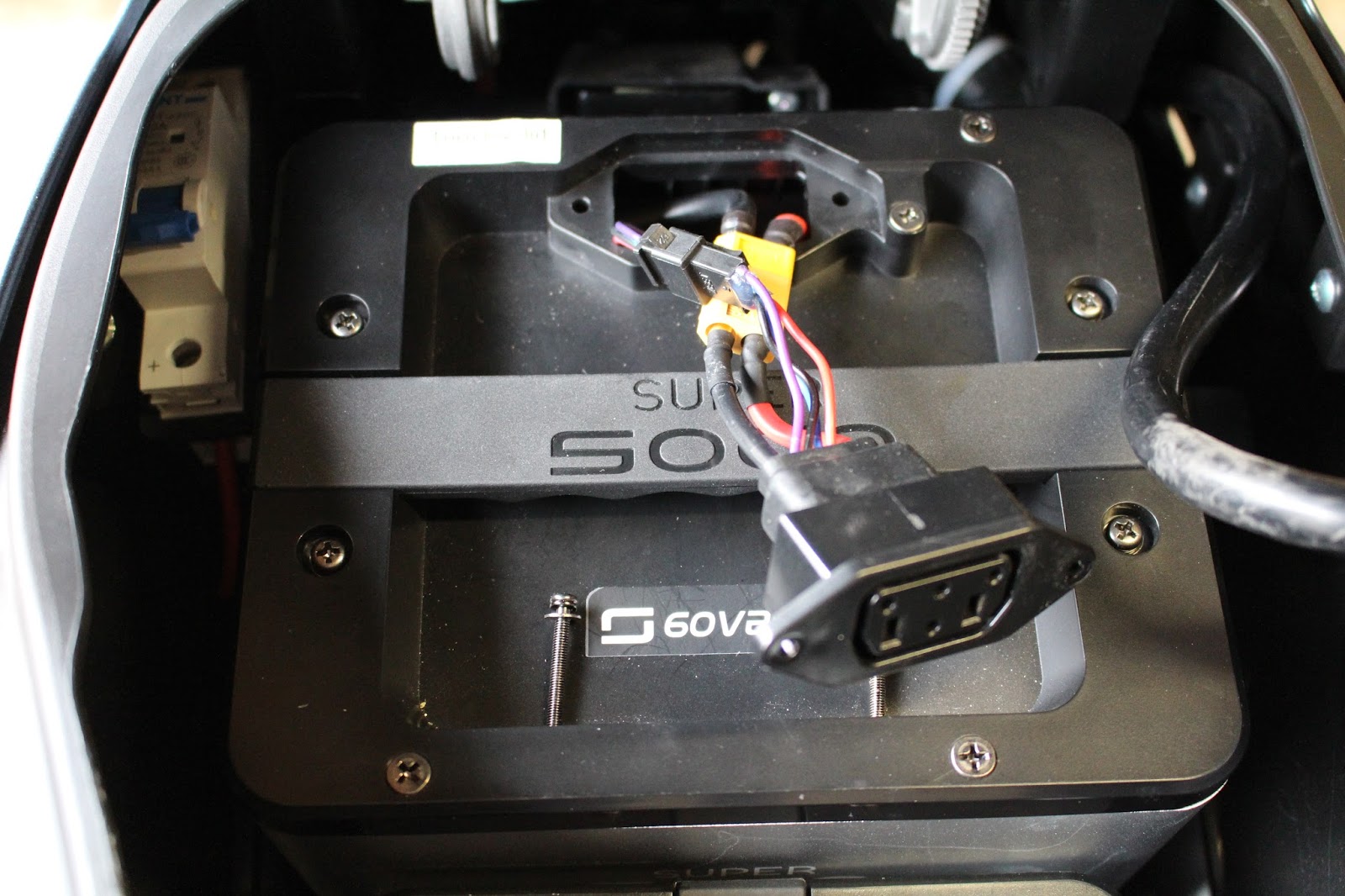

Den Stecker muss man mal analysieren. Irgendeine Art Typbezeichnung findet sich wohl weder auf der Buchse noch am Stecker? Sieht aus wie ein chinesischer 2 poliger Kaltgerätestecker. Ist die Buchse Bestandteil des Akkus? Kannst du mir den Abstand der Gewindebohrungen und Länge/Breite der Öffnung der Aufnahme sagen?

Der Ladestrom mit nur 4A (?) sollte auf jeden Fall keine Probleme bereiten.
