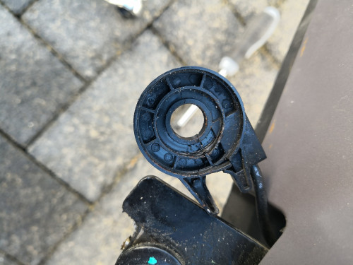

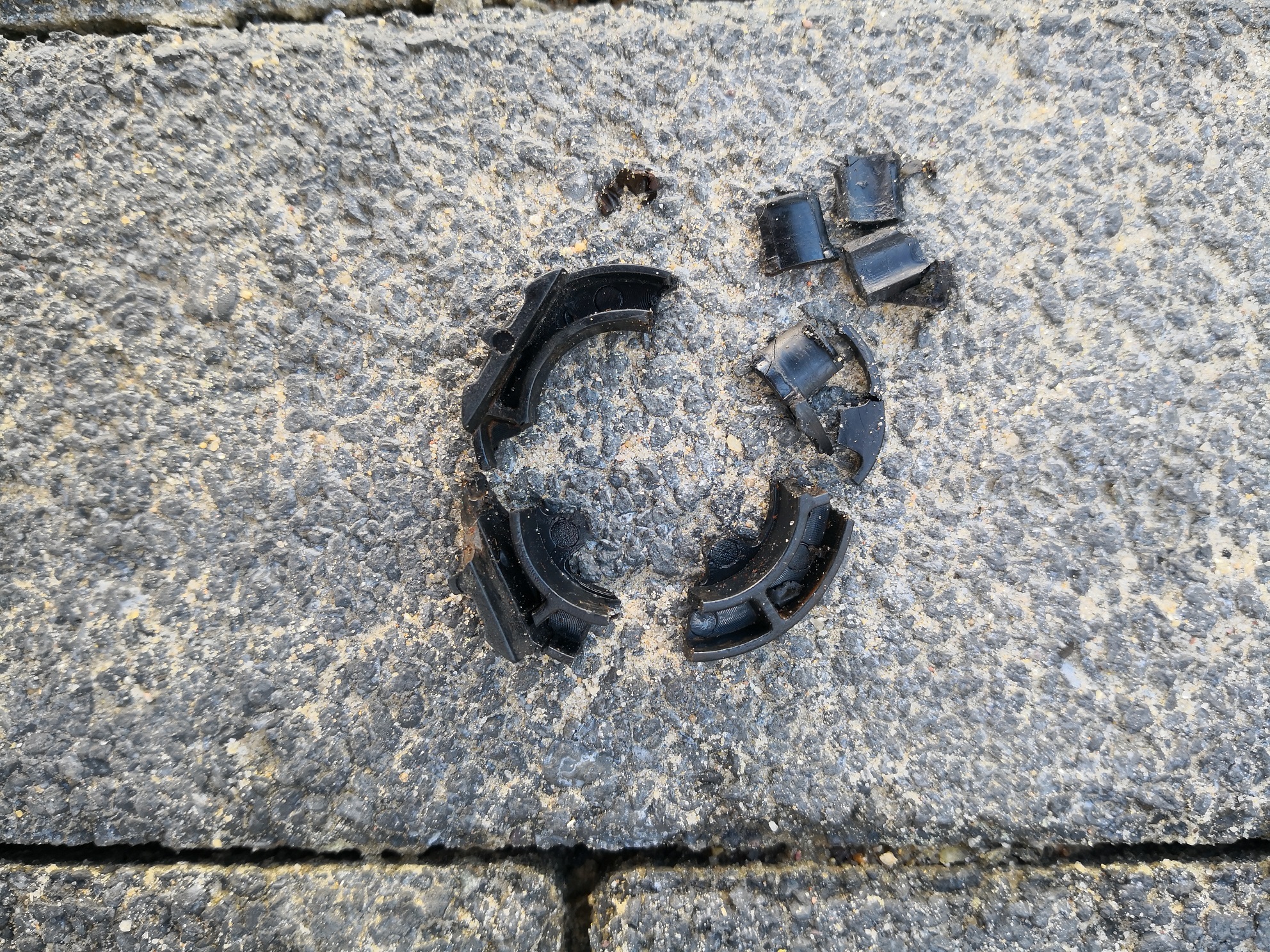

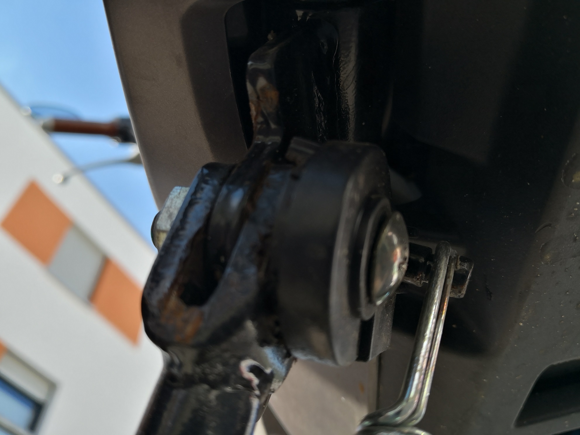

Nachdem ich die TC an der Eisdiele abgestellt und mein Eis genossen hatte, konnte ich sie nicht wieder Fahrbar machen, die Anzeige zeigte auch bei hochgeklapptem Ständer "P" - also habe ich sie nach Hause geschoben. Heute habe ich den Ständer näher untersucht, weil ich gemutmaßt habe, dass vielleicht etwas Dreck den Kontakt unterbrochen hält. Schlussendlich habe ich den Ständer demontiert und dabei ist mir die Hälfte des Schalters zerbröselt entgegengekommen. da es ein kleiner Magnet ist, der den Kontakt im hochgeklappten Zustand herstellt, scheint es eine recht simple Konstruktion. Dennoch wäre mir sehr daran gelegen, keine großen Bastelarbeiten durchführen zu müssen.

Genau das gleiche Billigplastik wie beim Gasgriff
Langsam habe ich das Gefühl die Qualität ist weiter unter dem was ich erwartet habe. Und das war schon nicht so super viel ...

So, ich habe meinen Händler gebeten, sich der Sache anzunehmen (die TC habe ich erst vor 4 Monaten gekauft!), er hat jetzt einen solchen Schalter bestellt - ist natürlich Garantie. Allerdings kann er keine Aussagen zur Lieferzeit machen, deshalb werde ich mich wohl parallel selber auf dem Gebrauchtmarkt bedienen, habe keine Lust lange zu warten.
Meine Enttäuschung über die mangelnde Qualität hält sich aber in Grenzen, wenngleich ich die Einfachheit der Ausführung dieses Kontaktschalters echt beeindruckend finde. Nachdem ich aber schon einmal daran gescheitert bin, die Schrauben der Bremshebel zu lösen, weil mein Maulschlüssel deutlich härter war als die scheinbar aus Wachs gegossenen Schrauben, erwarte ich nicht allzu viel.
