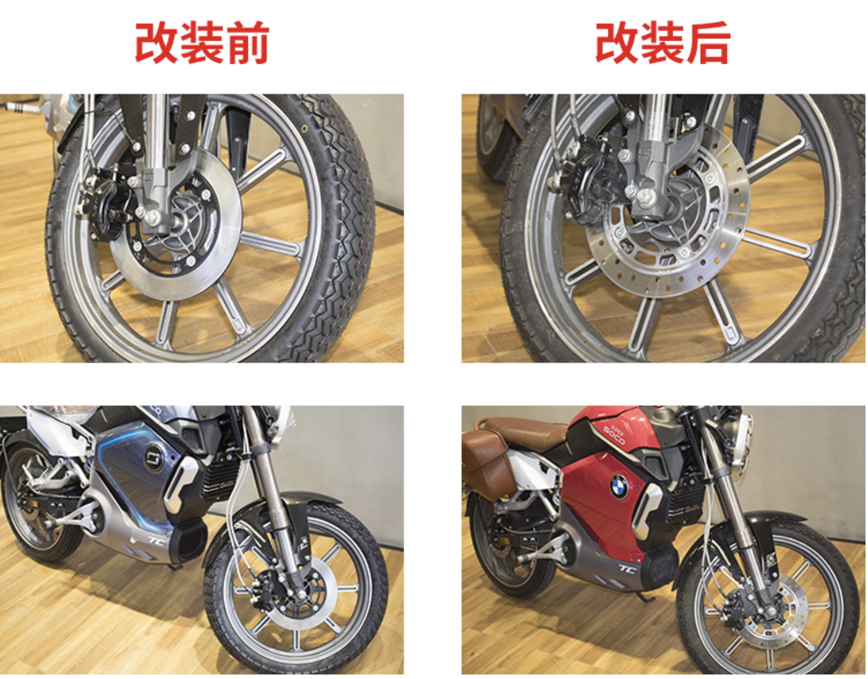

Sind da nur Löcher reingebohrt worden oder ist das was besseres, wie die Originale? Jemand schon die hier ausprobiert?..
https://item.taobao.com/item.htm?spm=a2 ... t=8#detail
Dampflok
Beiträge: 150
Registriert: Mo 18. Mär 2019, 16:08
PLZ: 50
Re: Bremsbeläge Vorderbremse TC
Beitrag von Dampflok »
Ich persönlich denke eher das sind andere Bremsscheiben.
Die von der TS sind auch gelocht. Und wenn ich überlege das die Seite ja aus China stammt, diese Seite noch ganz andere Teile für die Super Soco hat als Deutschland jemals zu sehen bekommt, denke ich das es dort bestimmt auch wie bei Autos verschiedene Hersteller gibt für die Bremsen.
