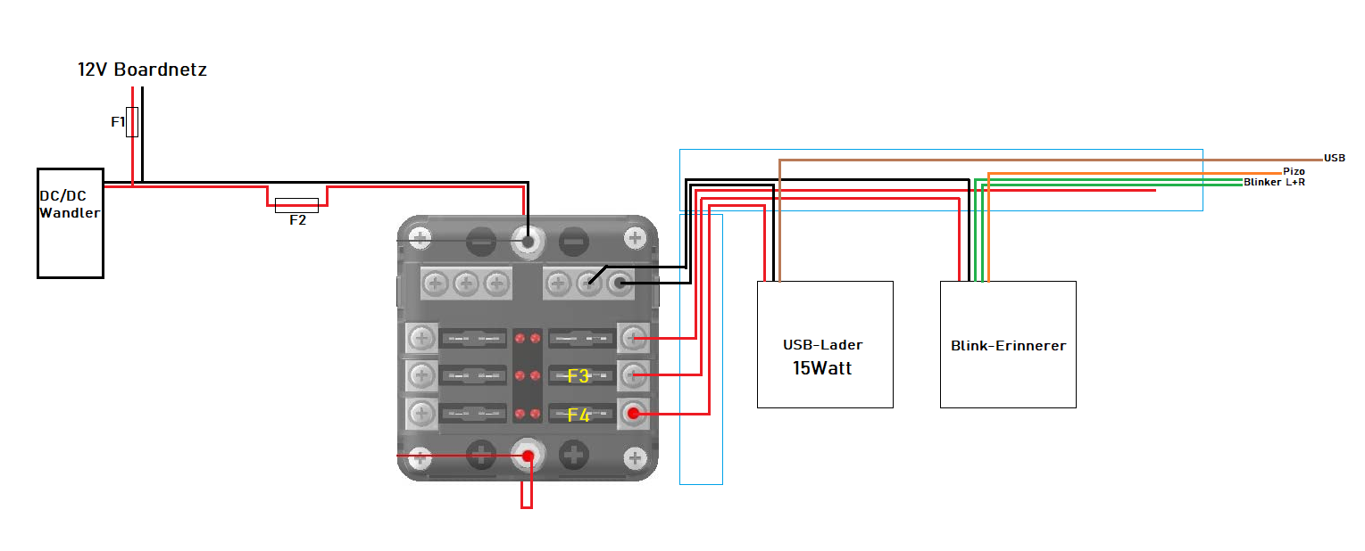

Hallo nochmal,
kann mir bitte jemand beim berechnen der Sicherungen (F1-F4) helfen? Am Besten mit Berechnungsgrundlage, damit ich das das nächste mal alleine kann
Ich würde gerne einbauen: Blinkerinnerer (ist schon drin, aber ich möchte das gerne sauberer machen), USB-Lader. Erstmal.
Ebenso gefällt es mir nicht, wie schon geschrieben, dass das Boardnetz ohne Sicherung direkt am DC/DC dran ist.
Hier mein Stromlaufplan.
Vielen Dank!!!
PS: Mit wieviel Leistung der Blinkerinnerer auskommt weiß ich nicht. Es ist eine 7,5A Sicherung mit dabei.
Vielen Dank!!!
