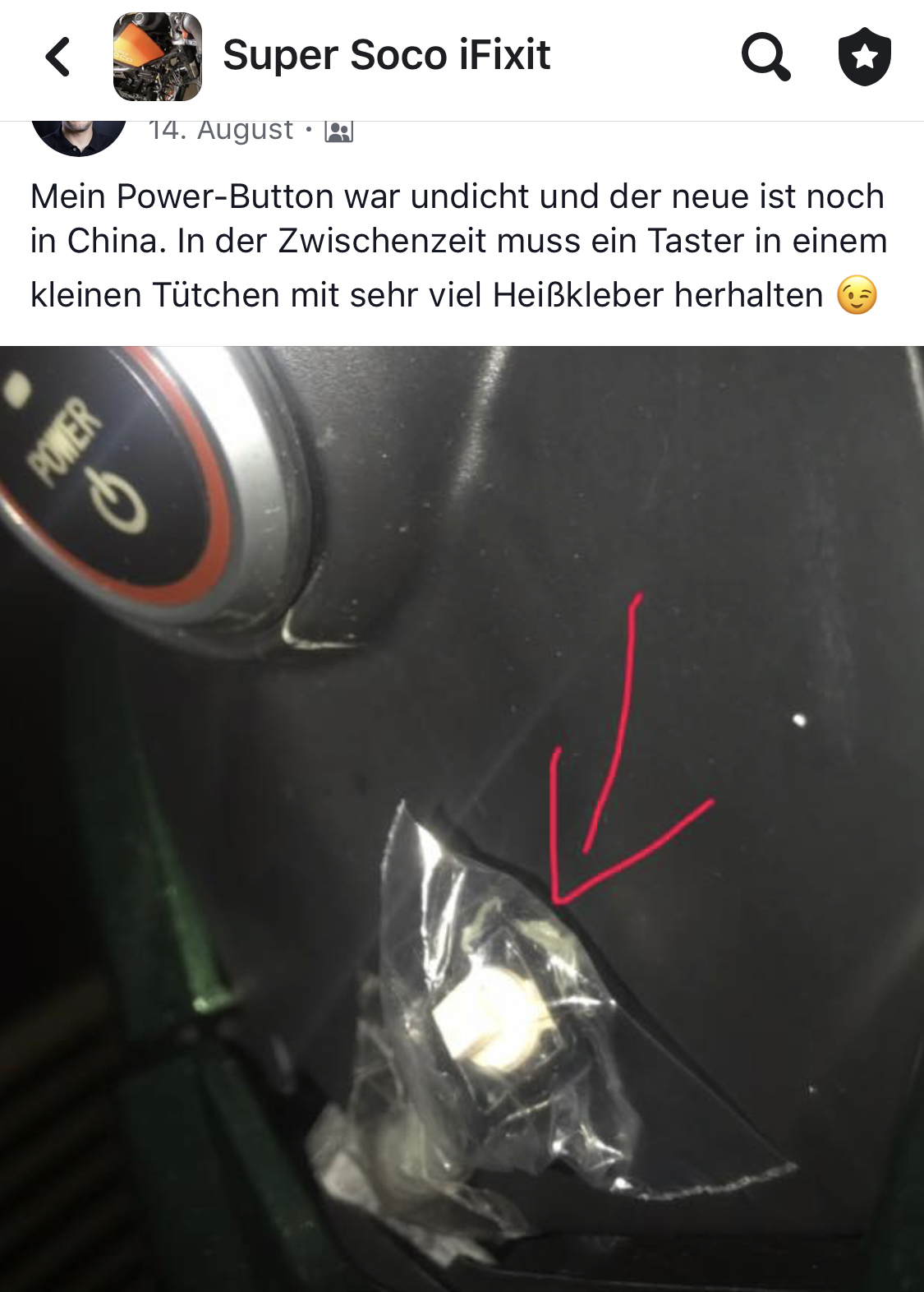

Hier noch ein Tipp, wie man die Wartezeit auf das Ersatzteil überbrücken kann
