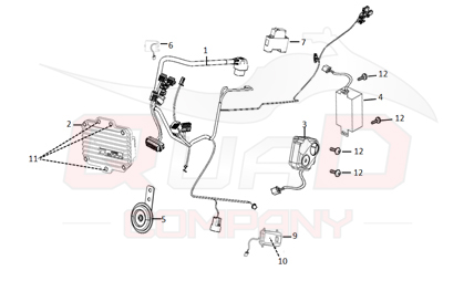

Hinter der unteren Abdeckung sitzt links das Telemetriemodul. Da würde ich mal suchen.
- rainer*
- Beiträge: 1911
- Roller: Supersoco TC Max
- PLZ: 06108
- Wohnort: Halle (Saale)
Re: Super Soco TC Max - Wo 5V oder 12V abgreifen.
Teil Nr. 4, eine kleine Alu-Kiste, hängt hinten am Batteriefach und mach aus 72V die 12V.
