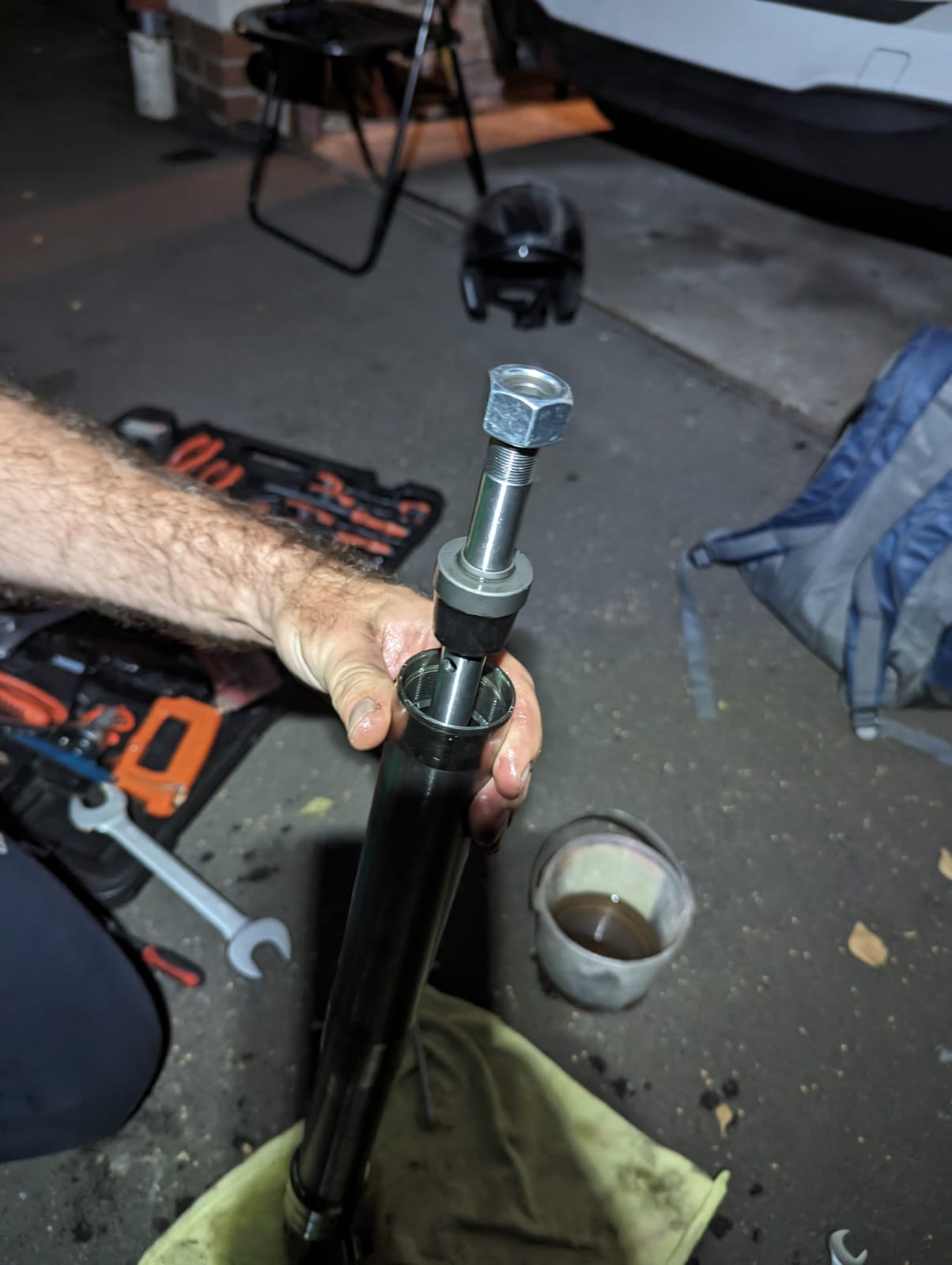

Re: Federgabel defekter Simmering?
Danke @koka_S für das Teilen der Info, welcher Dichtsatz verbaut wird.
@Teal69 Ich habe den Gabelschuh mit einem Kunststoffhammer heruntergeschlagen. Beim Montieren habe ich Montagepaste auf das Rohrende und in den Gabelschuh gestrichen.
Bei der Demontage habe ich alle zugänglichen Schrauben vor dem Ausbau des Gabelrohres angelöst. Bei der Schraube am Gabelschuh habe ich wechselseitig die Achsschraube eingeschoben, um das Gabelrohr zu blockieren, zum Lösen der unteren Inbusschraube.
Alles in allem, schnell und unkompliziert. Habe es das erste Mal gemacht und dafür keine 2h gebraucht.

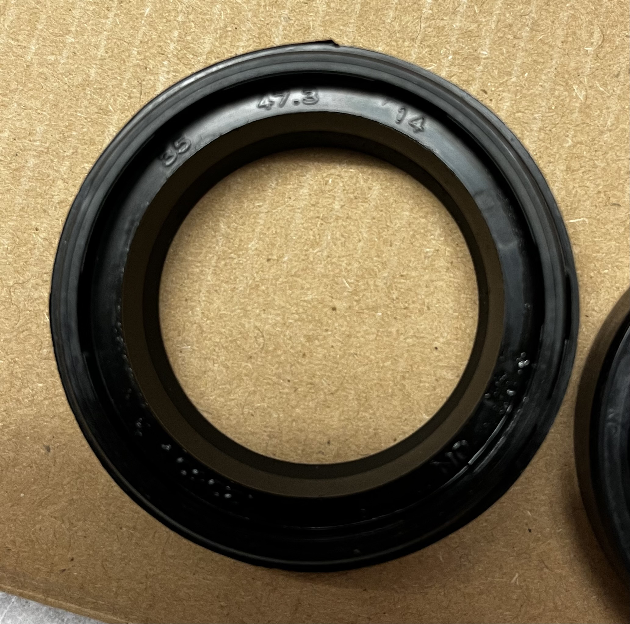

Hey Rainer,
ein guter und wichtiger Hinweis, aber scheinbar nicht immer zutreffend. Möglicherweise abhängig vom Baujahr.
Meine ist aus 2018 und bei mir passen die genannten Dichtringe.
Im Anhang Bilder der alten Dichtungen
Grüße Christian
Grüße Christian
