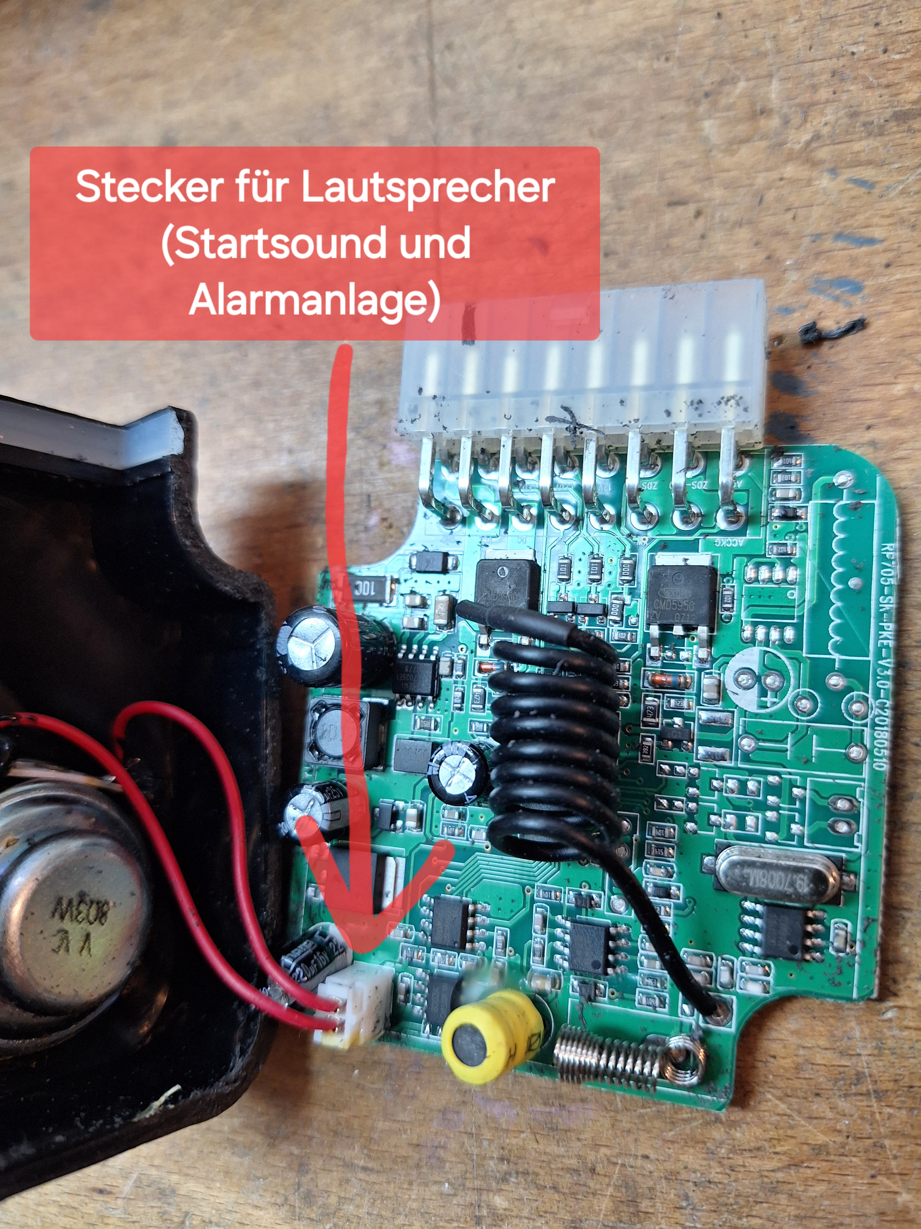

Hallo Leute,
da mich der mega peinliche Startsound genervt hat, habe ich mich heute der Sache angenommen.
In einem anderen Beitrag wurde ja schon mal berichtet, wie am geöffneten Soundmodul der Stecker vom Lautsprecher abgezogen werden kann.
Ich möchte Euch heute zeigen wie ich das verschweißte Soundmodul geöffnet habe.

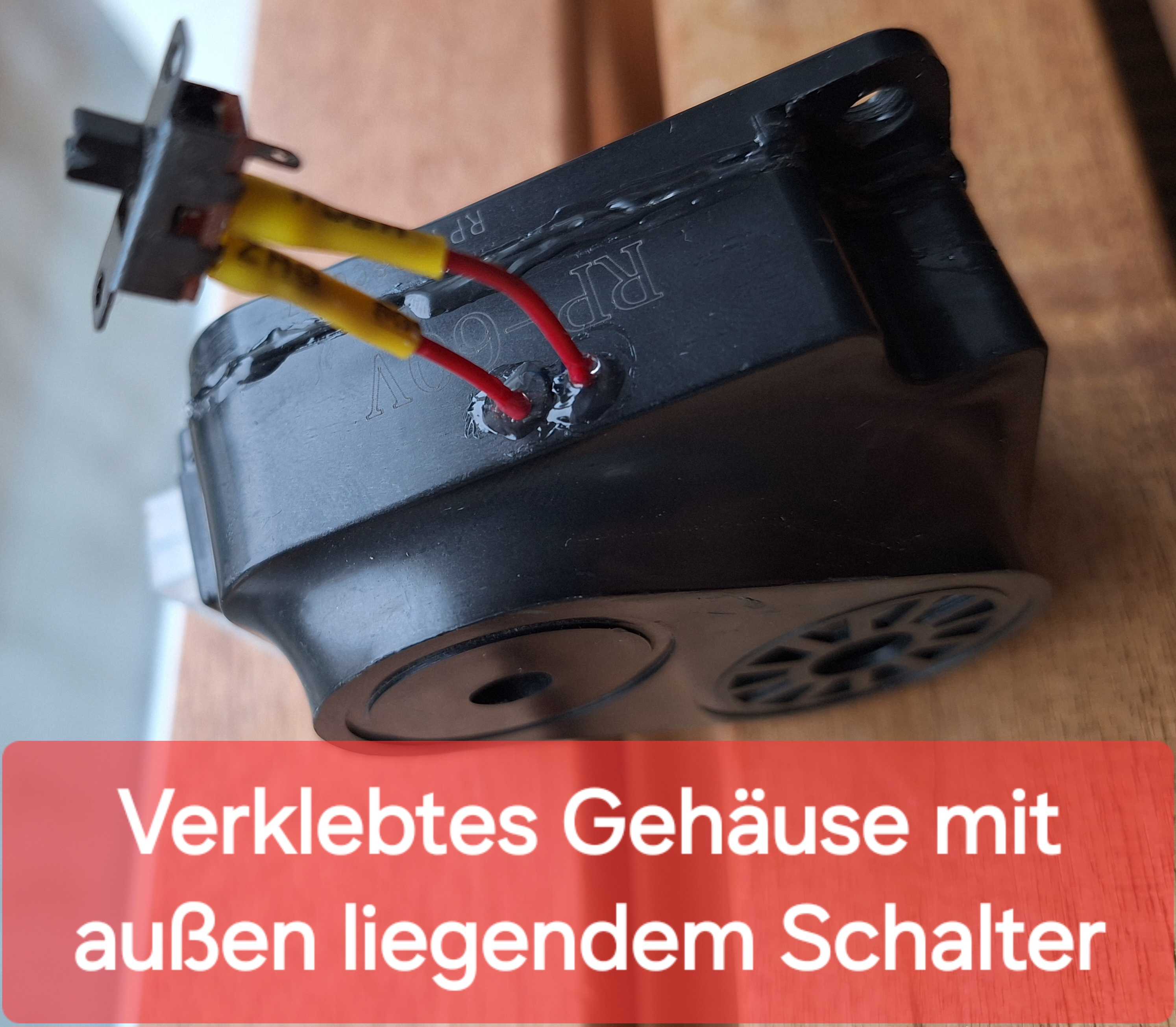

Als persönliches "Highlight" habe ich mir das Lausprecherkabel aus dem Soundmodul heraus gelegt und mit einem Schalter verlötet. Jetzt kann ich nach belieben den Startsound bzw. den Alarmanlagensound recht easy ein- oder ausschalten. Wenn ich mal Lust habe, verlege ich den Schalter an eine gut zugängliche Stelle.
Das Soundmodul hat nur einen Lautsprecher für alle Töne. Wenn deaktiviert, ertönt kein Startsound, keine Alarmanlage, kein nix.

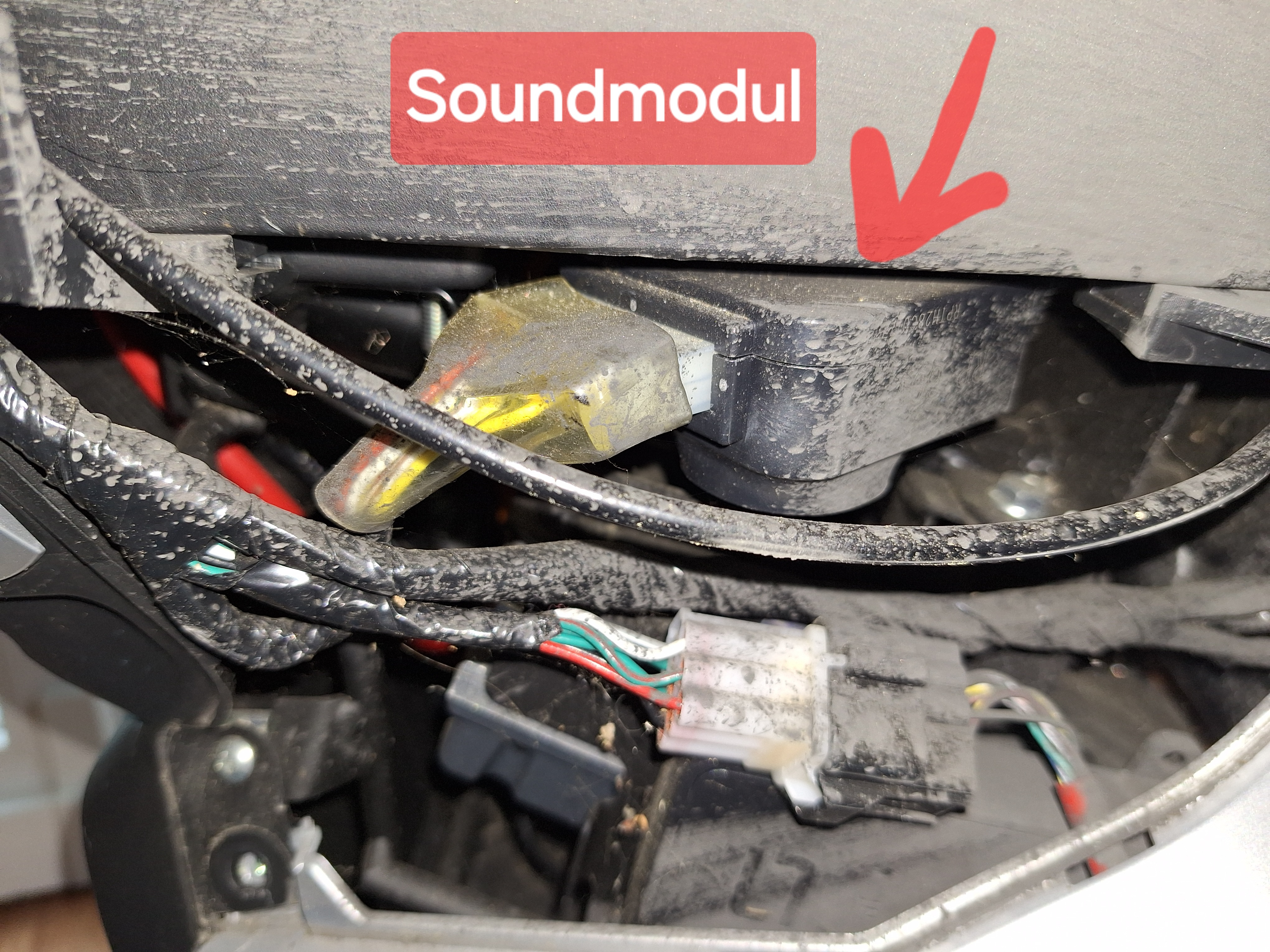

Das Soundmodul befindet sich unter dem Akkufach. Unter dem entnommenen Akku befinden sich zwei Kreuzschlitzschrauben. Diese lösen und das Soundmodul vom Stecker abziehen.

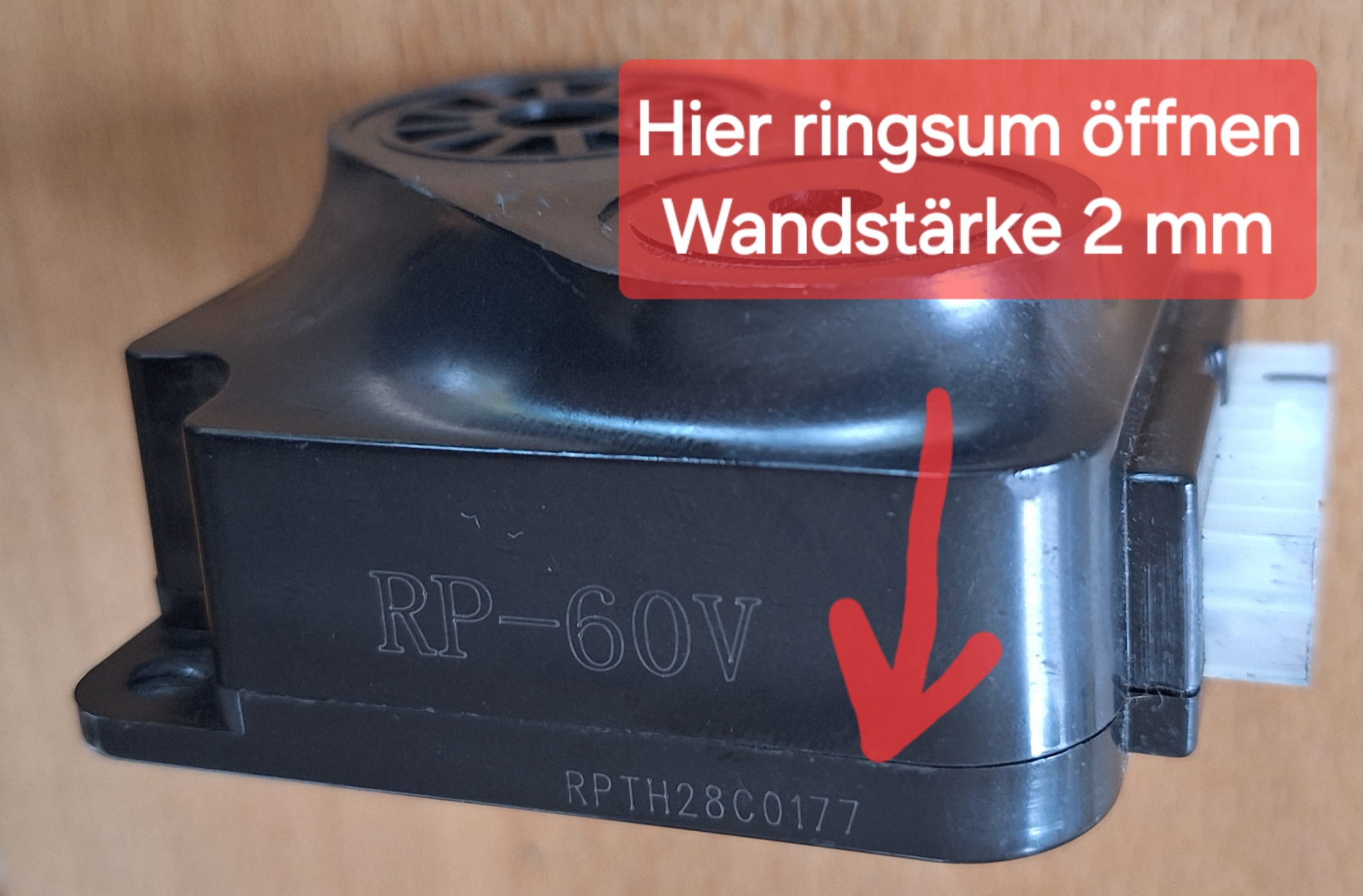

Das Gehäuse hat eine Wandstärke von 2 mm.

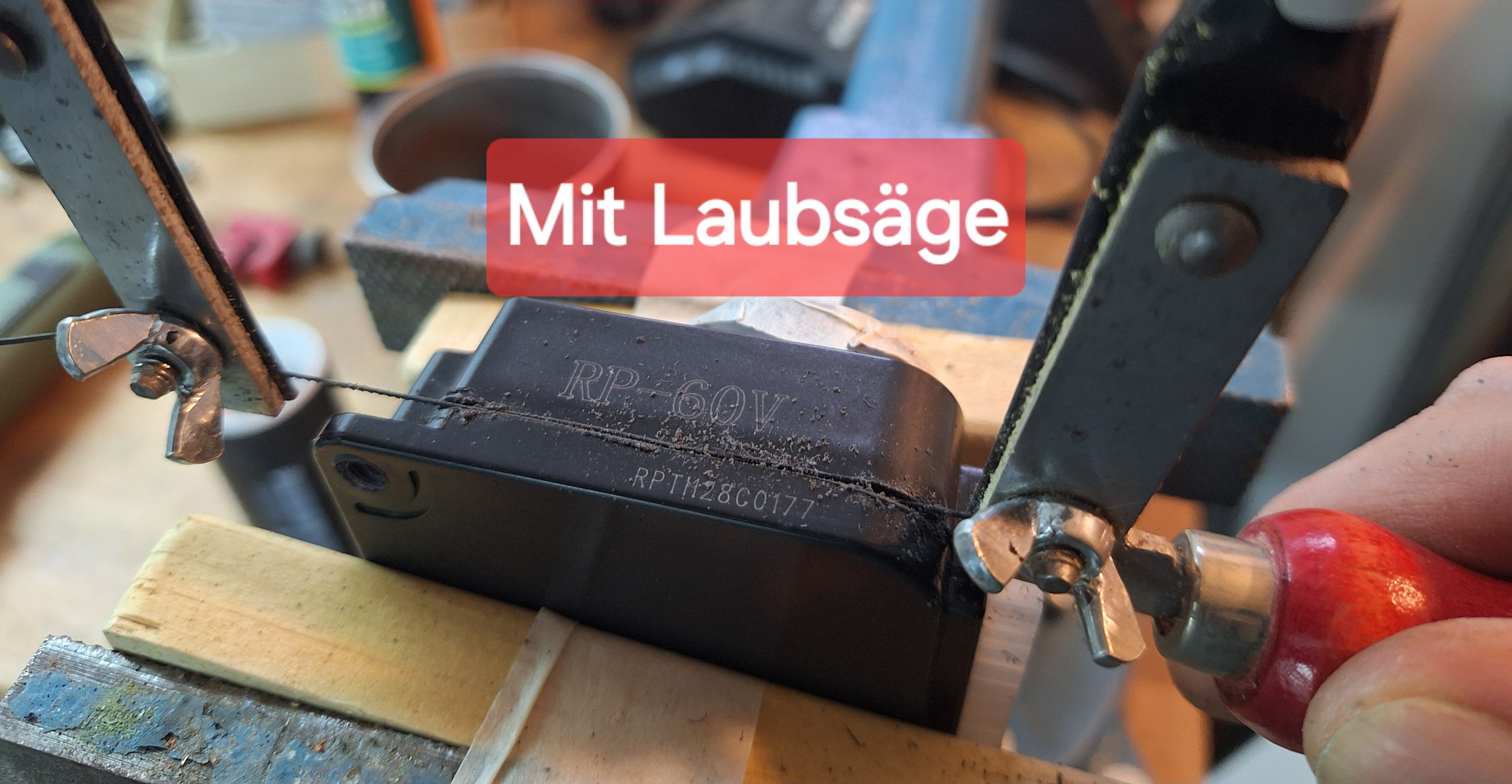

Zum öffnen habe ich es vorsichtig in einen Schraubstock geklemmt.
Geöffnet habe ich es entlang der Schweißnaht mit der Laubsäge und einem Teppichmesser. Vorteil der Laubsäge: man kann die Tiefe des Sägeschlitzes sehr gut kontrollieren und läuft nicht Gefahr die Platine zu beschädigen.

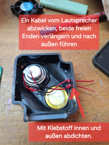

Ein Kabel zwischen Stecker und Lautsprecher abknipsen, beide Enden Verlängern und nach außen verlegen.
Um das Lautsprecherkabel nach außen zu verlegen habe ich 2 Löcher mit 1.5 mm Durchmesser gebohrt. Diese lassen sich später gut mit einem Kleber gegen Wasser abdichten.
An den freien Enden bei Bedarf einen Schalter oder eine Steckverbindung anbringen.
Gehäuse wieder zusammenkleben (ich habe UHU MAX REPAIR POWER verwendet. Andere wasserfeste Kleber gehen natürlich auch).

Was jetzt noch zu hören ist, ist so Piep-Ton beim drücken auf den Startknopf am Motorrad. Der Ton kommt auch von unterhalb des Akkus.
Weiß da jemand Bescheid?

Laienfrage:
Aber ich könnte die beiden Kabel des Lautsprechers auch einfach mit dem Pfostenstecker abziehen und fertig, oder?
Das Schalter nach draußen legen ist nicht grudlegend notwendig?
- rainer*
- Beiträge: 1911
- Roller: Supersoco TC Max
- PLZ: 06108
- Wohnort: Halle (Saale)
Re: Start Ton deaktivieren
Ja. Dann gibt es aber auch kein Alarmanlagenton mehr.
