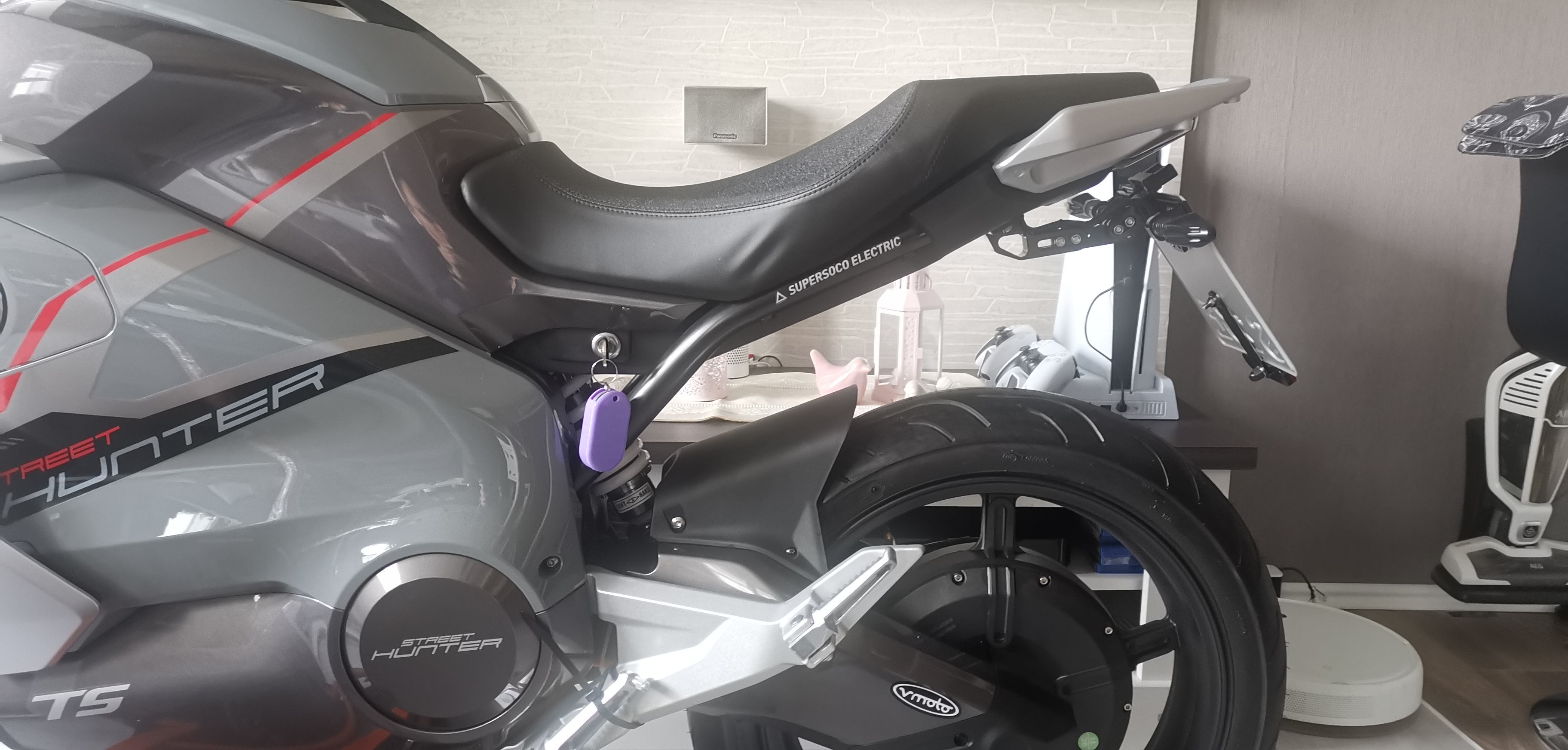

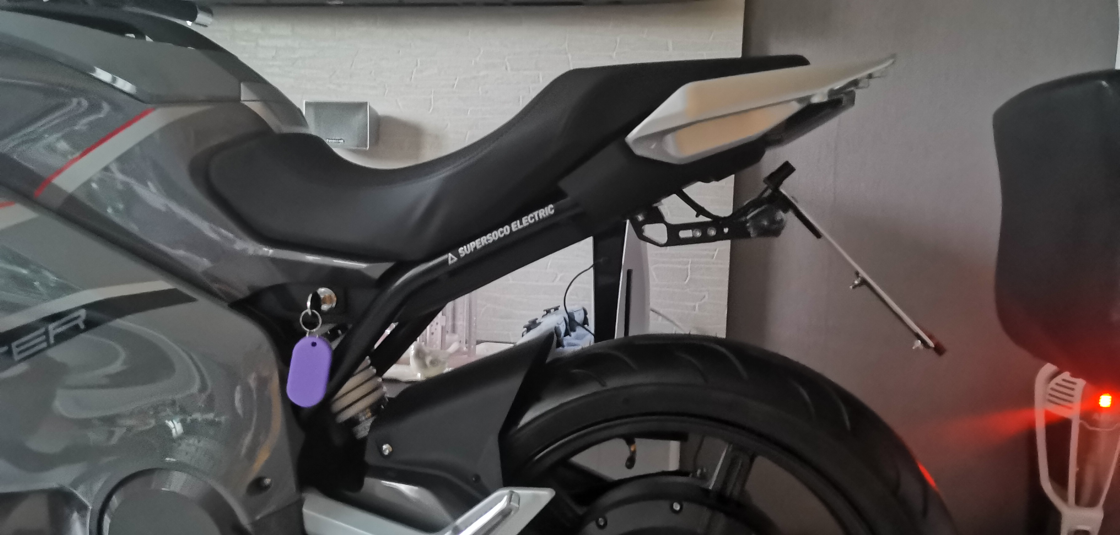

Hab heute noch mal bissel was getüllert.
Der Kennzeichen Halter ist jetzt fünf Zentimeter nach hinten gewachsen. Denn Winkel hab ich auch noch bissel angepasst (ca 37 Grad).
Vorher:
Vorher:

Re: Kennzeichen Größe für unsere "125er" E-Moppeds
...deutlich besser

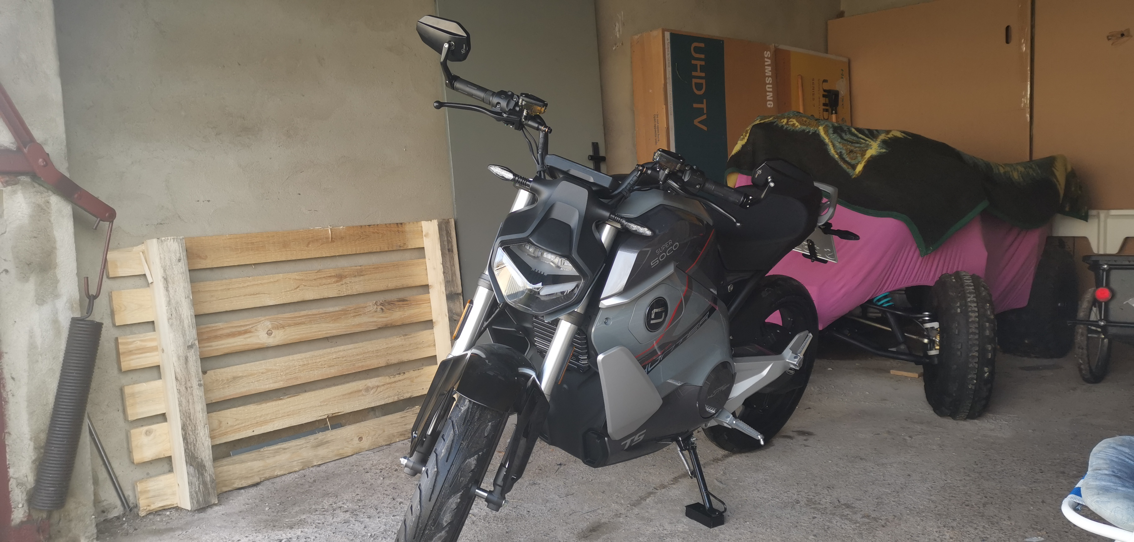

Erste (Probe) Fahrt gemacht.
Ist schon was anderes als die kleine TSX. Man kommt sich durch die wuchtige Größe und den 10 Zentimeter breiteren Lenker (als bei der TSX) vor, als hätte man ne Richtige unterm Popo. Fühlt sich echt richtig geil an.
Stufe 1 optimal für Stadtverkehr, genau 50 Km/h und "sparsam".
Die angegebenen 75 Km/h, da brauchs allerdings ne Weile. Berg runter sind es auch mal über 80. Die TSX macht da bei 45 zu.
Find ich hier besser gelöst.
Was ich negatives bis jetzt feststellen konnte, war die schwache hintere Bremse. In der Stadt fahre ich aber eh vorausschauend, damit man die Energie nicht unnötig verbremst.
Auf jeden Fall muss die Maschine nun in der Garage schlafen.
Na mal sehen, wenn sie weg ist? Ist ja wieder Monatsende und gewisse Junkies wieder Geld brauchen für ihr "Hobby".
