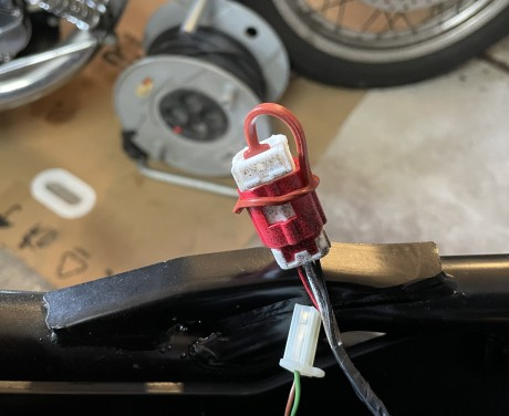

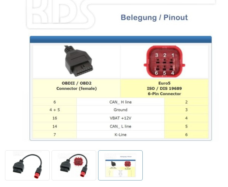

Hey Folks,
der Stecker unter der Sitzbank soll eine ODB Schnittstelle sein :?: . Habe auch diesen Adapter im Netz gefunden. Ob der passt ..
Hat jemand damit schon gearbeitet? Software / App ?
ODB Wanderer pro klein.jpg (112.96 KiB) 1008 mal betrachtet
Grüsse VL

De TCmax hat den (genormten) OBD-Anschluss im "Tank". Aber da sind nicht wirklich viele Kabel angeschlossen. Mein 0815-OBD-Bluetoothdongel dort angesteckt, bekommt nicht mal Strom. Ich glaube nicht, das das viel bringt, wenn man nicht in der Materie steckt oder die notwendige Software hat.
Bei meinem Auto (Megane 2 ) kommt man ohne speziellen OBD-Stecker mit extra Software eigentlich nur an Tachosignal und Drehzahl ran, ABS-Sensoren, Fehlermeldungen etc. nur mit spezieller Software.
Wird bei dem Fahrzeug auch nicht viel über den CAN-Bus laufen, Batterietstatus und Fehlermeldungen, vielleicht die Alarmanlage. Mit Glück und entsprechender Software lässt sich vielleicht der Controller parametrieren.
