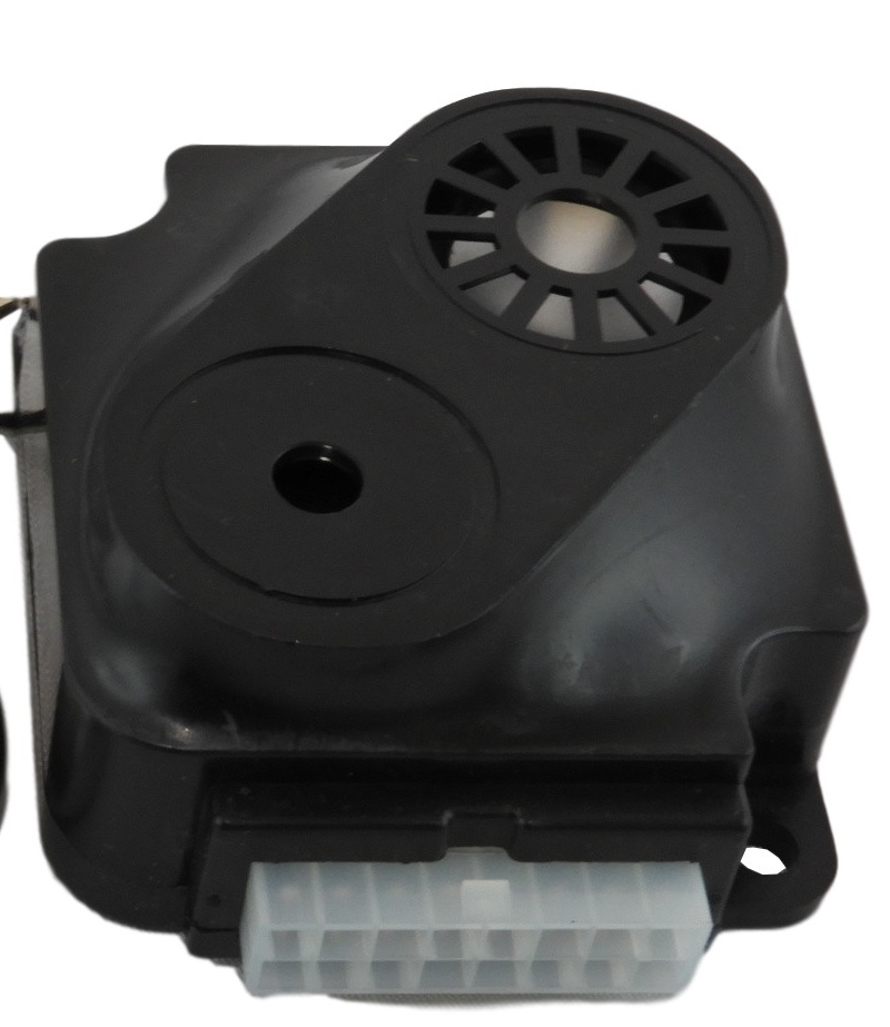

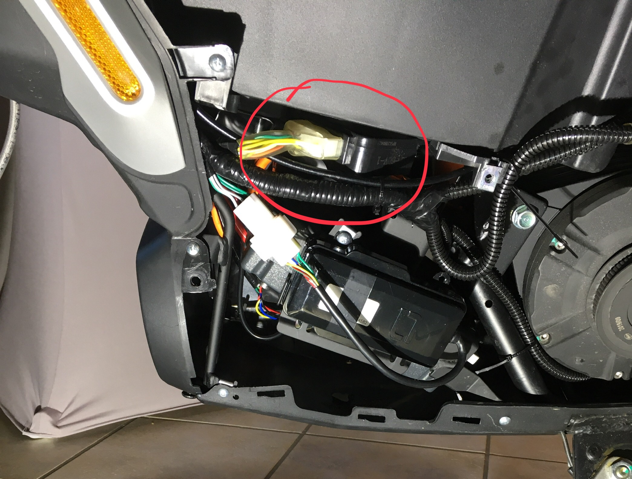

Bei meiner TC Max befindet sich die Alarmanlage unter dem Batteriekasten.
Die Alarmanlage hat einen ziemlich großen Steckverbinder und sieht so aus.

Bei den Soco's sind keine Sicherungen verbaut, da brennt einfach irgendwo ein Bauteil durch.
Dein beschriebenes Problem deutet schon auf die Alarmanlage hin,
viewtopic.php?p=219427#p219427
selbst bei den Super Soco Rollern gab es solche Phänomene
viewtopic.php?p=353733#p353733.
Wer mit dem Lötkolben jonglieren kann bezahlt nur wenige Cents, eine neue Alarmanlage dagegen über 100 €, bei Ali eventuell billiger.

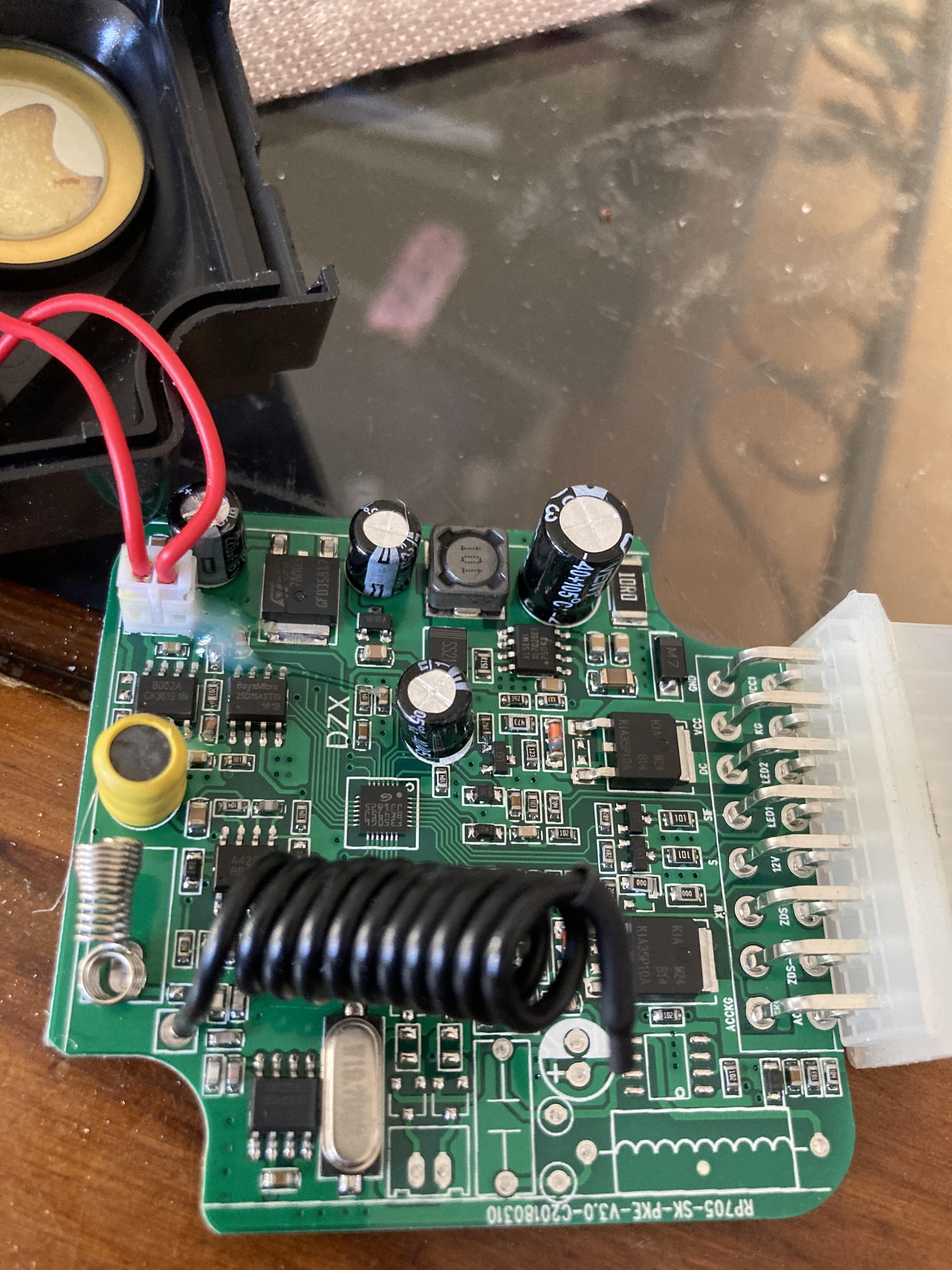

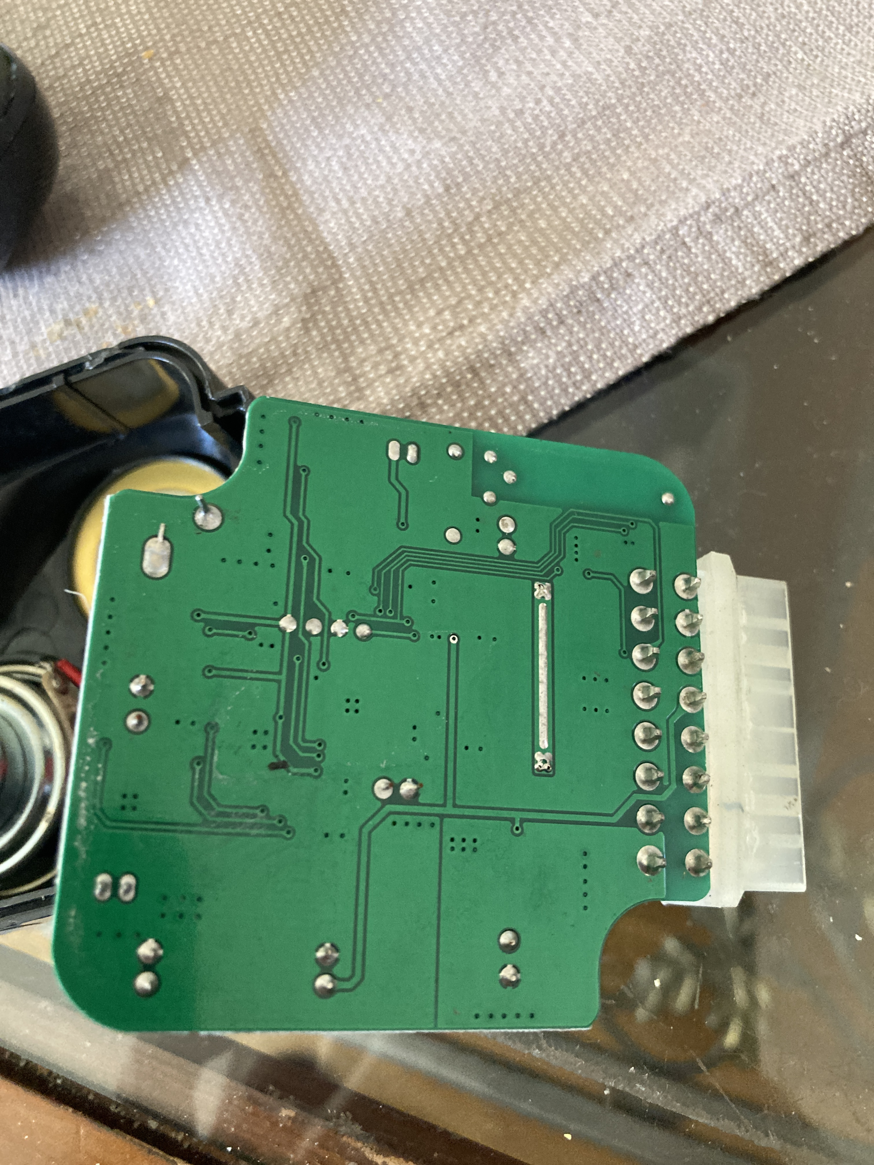

Da wird nur ein Bauteil beschrieben, welches ersetzt wurde.
Die Themen durchlesen schadet aber nicht. :shock:
Dazu muss die Alarmanlage geöffnet werden, was nur mit einer Säge geht, da das Gehäuse verklebt ist.

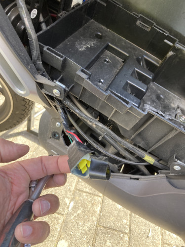

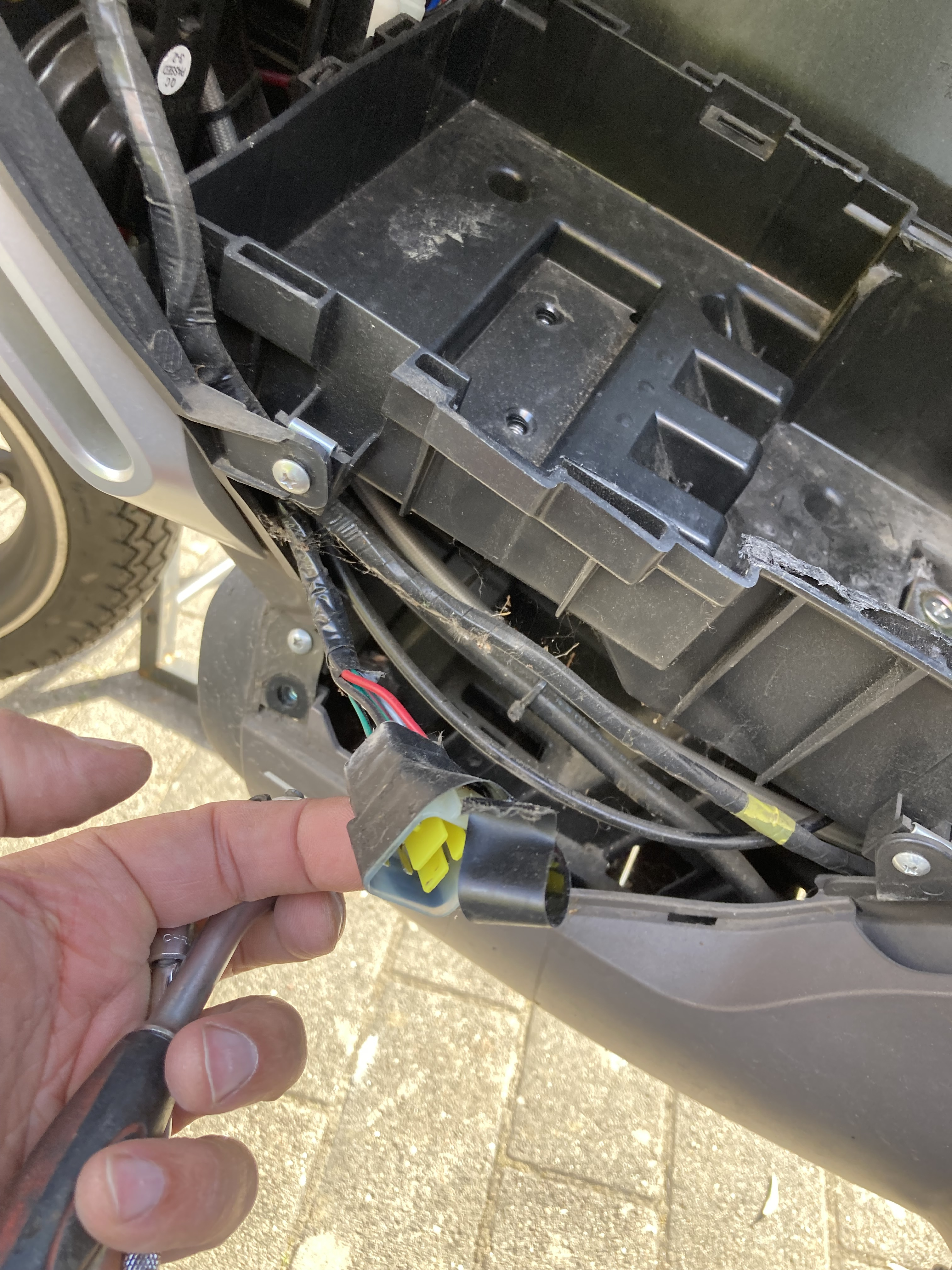

So. Alarmanlage ist ausgebaut.
Beim Ausbau habe ich hinter der linken (Fahrtrichtung) Verkleidung einen Stecker ohne Anschluss gefunden….allerdings auch keinen Steckplatz in Reichweite. Hat jemand eine Ahnung was das ist und ob das ungesteckt richtig ist?

So wie ich das verstanden habe, wurde das Bauteil mit der Bezeichnung "XL SEMI" ausgewechselt.
Der freie Stecker ist für ein Telemetrie-Modul, die dazugehörige APP funktioniert aber nicht mehr.
