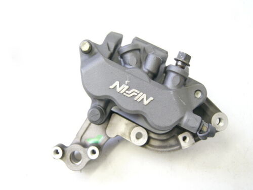

Von der Honda Dauville 700 gibt es einen rechtsseitig montierbaren CBS-Bremssattel von NISSIN:
https://www.ebay.de/itm/150623209824?ch ... gLHXvD_BwE
Keine Ahnung, ob so etwas tatsächlich an die kleinere Bremsscheibe anpassbar wäre.

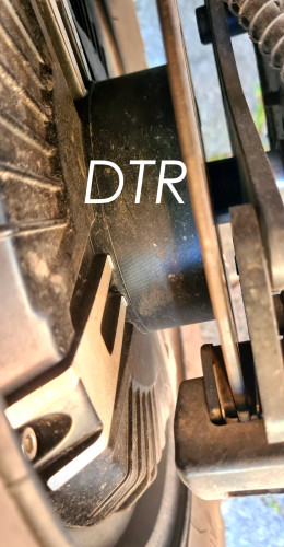

selbst bei meinem Jahrmarktsangebot :lol: finde ich die Anlage gut.
Gruß Conny

Deine Bremse, Conny wird jedenfalls gut sauber gehalten :)
