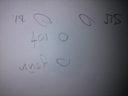

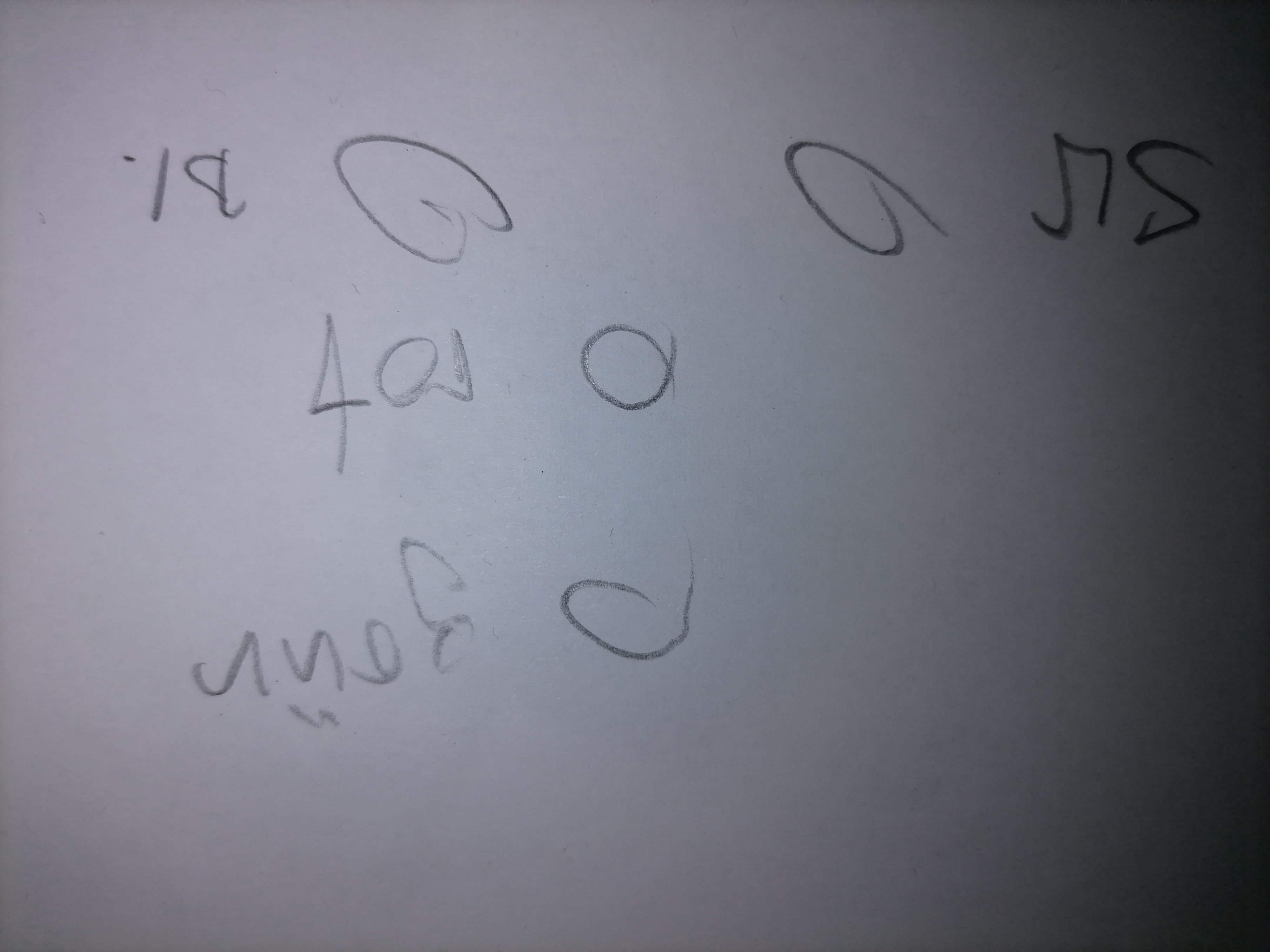

Habe gerade die Kabel durchgepiept. Belegung stelle ich gleich ein. Habe gerade wieder Daten und lade. Solange werde ich den Aufbau nicht mehr berühren. Muss morgen Strom haben.
Danach wird das schwarze Kabel geflickt.

Re: TC Max Akku
Hier die Belegung.

Es scheint wirklich der Datenteil des Steckers gewesen zu sein. Habe den verdächtigen schwarzen abgemantelt, recht kurz hinte der Buchse abgeschnitten und mit einem ordentlich heißen Lötkolben verzinnt. Hierbei zieht sich das Zinn schön an der Litze nach innen. Danach wieder zusammengelötet und eingeschrumpft. Seitdem ist Ruhe, derLadestand wird angezeigt und laden geht auch wieder.
