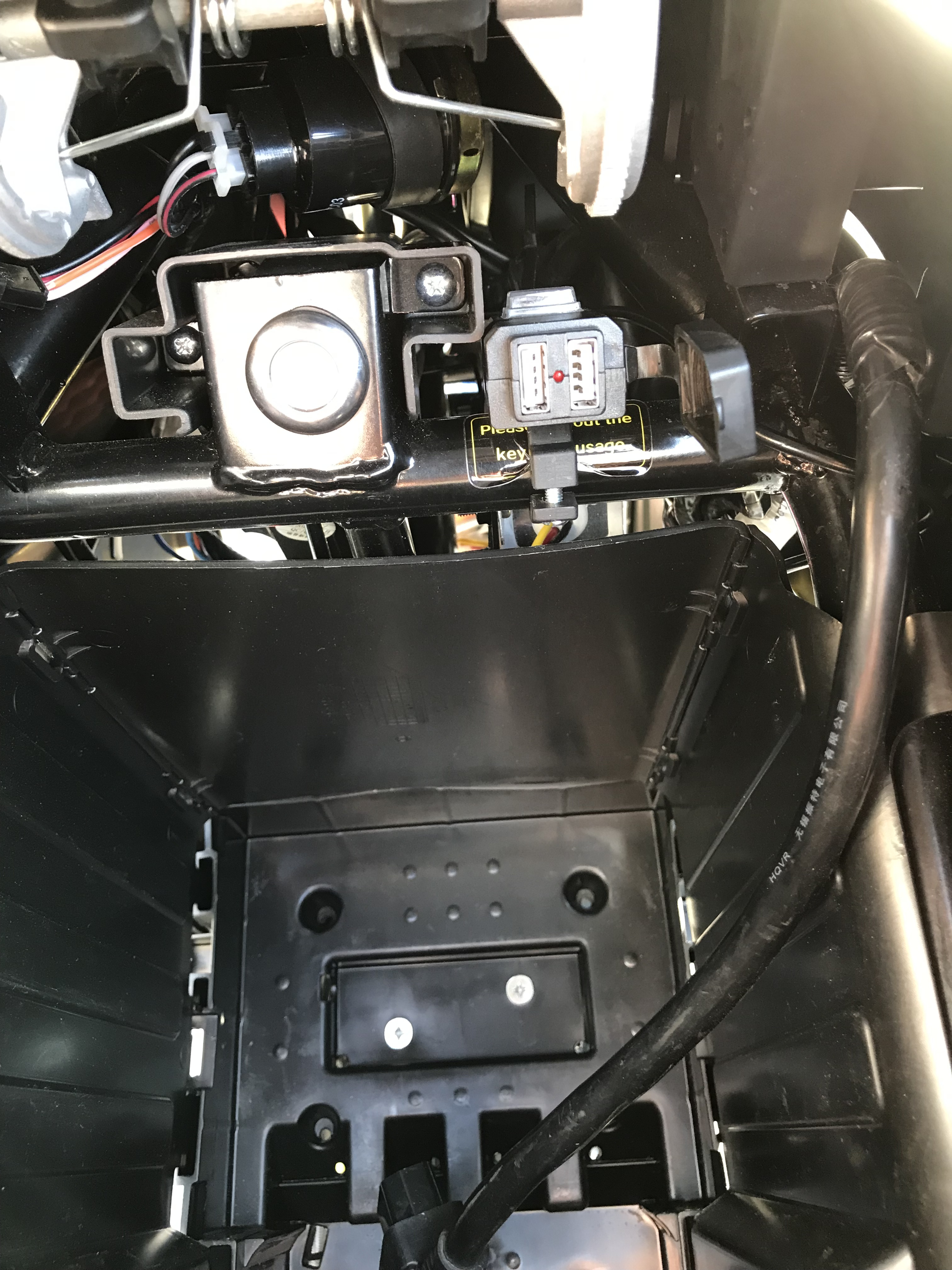

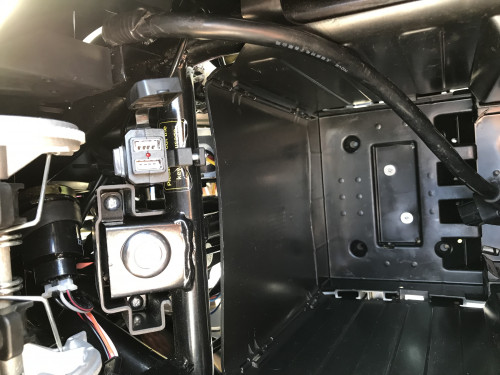

Du scheinst ja laut Bild die TS Sonderedition zu haben. Ich vermute dass sie intern wie die TC aufgebaut ist. Wenn dem so ist probier es mal folgendermaßen:
1.: Demontiere das Batteriefach indem du erst links und rechts außen das Seitenteil abbaust. Je drei Inbusschrauben, siehe Bild.
2.: Danach kannst du das Batteriefach relativ einfach ausbauen, zuerst das vordere Teil, dann die Seitenteile, dann falls erforderlich, das hintere Teil, das ist alles nur geclipst.
3.: Dann sollte es so aussehen:
Oben rechts der silberne Kasten ist der DC/DC Wandler, die genaue Belegung der einzelnen Adern müsstest du dir einmal rausmessen. Dort kannst du dann wahlweise 60 oder 12 Volt abgreifen. Kontrolliere dann wenn du die Soco schon so weit offen hast am besten auch einmal welcher DC/DC Wandler verbaut ist. Bei der TC ist es dieser hier:
Die Leistung sollte für einen kleinen Verbraucher wie zum Beispiel ein Navi aber ausreichen.
Gruß, Mattes

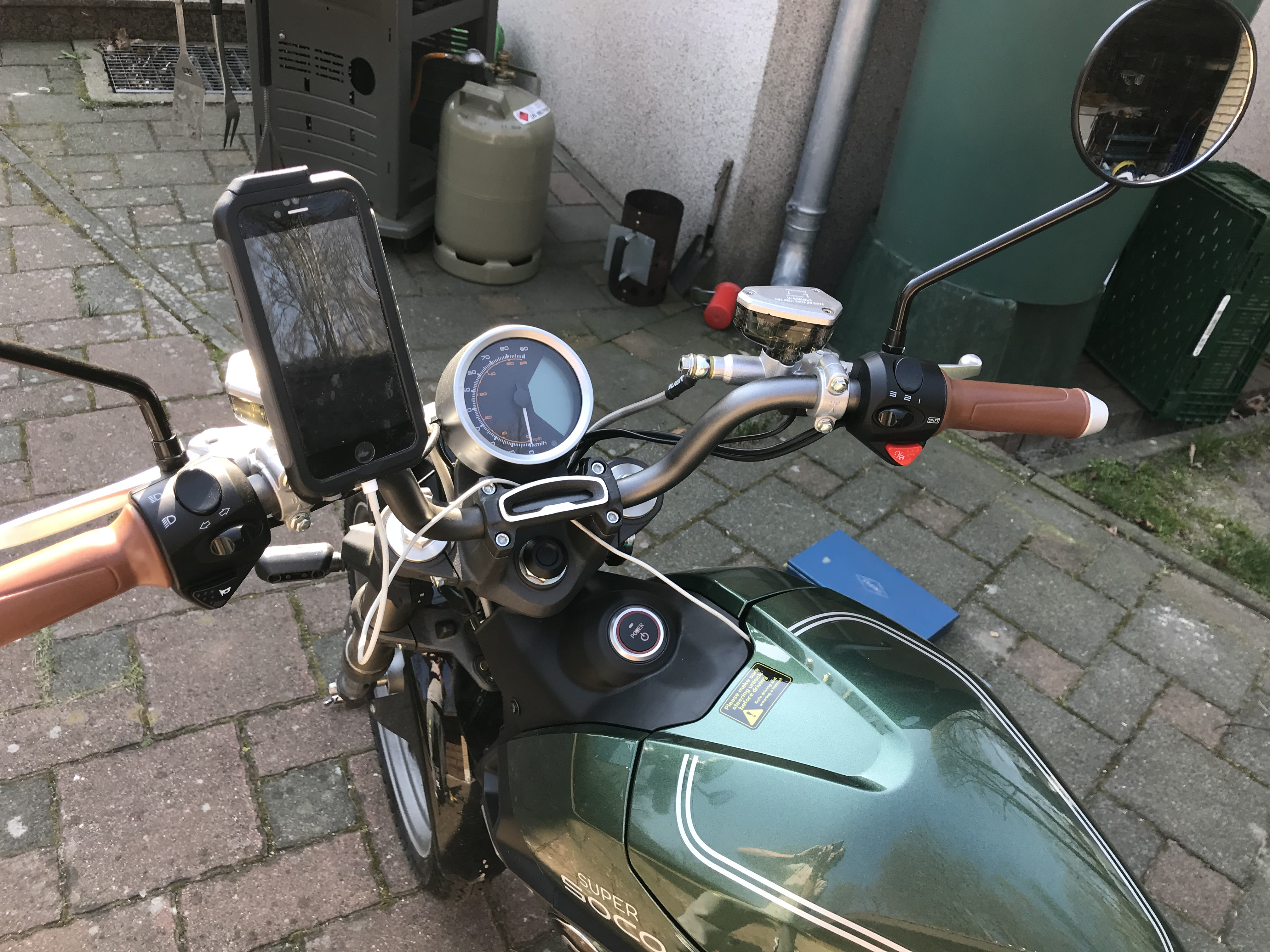

Für mich wäre eine Handyhalterung mit Induktionsladung das beste. Handy rein, Navi an und los.

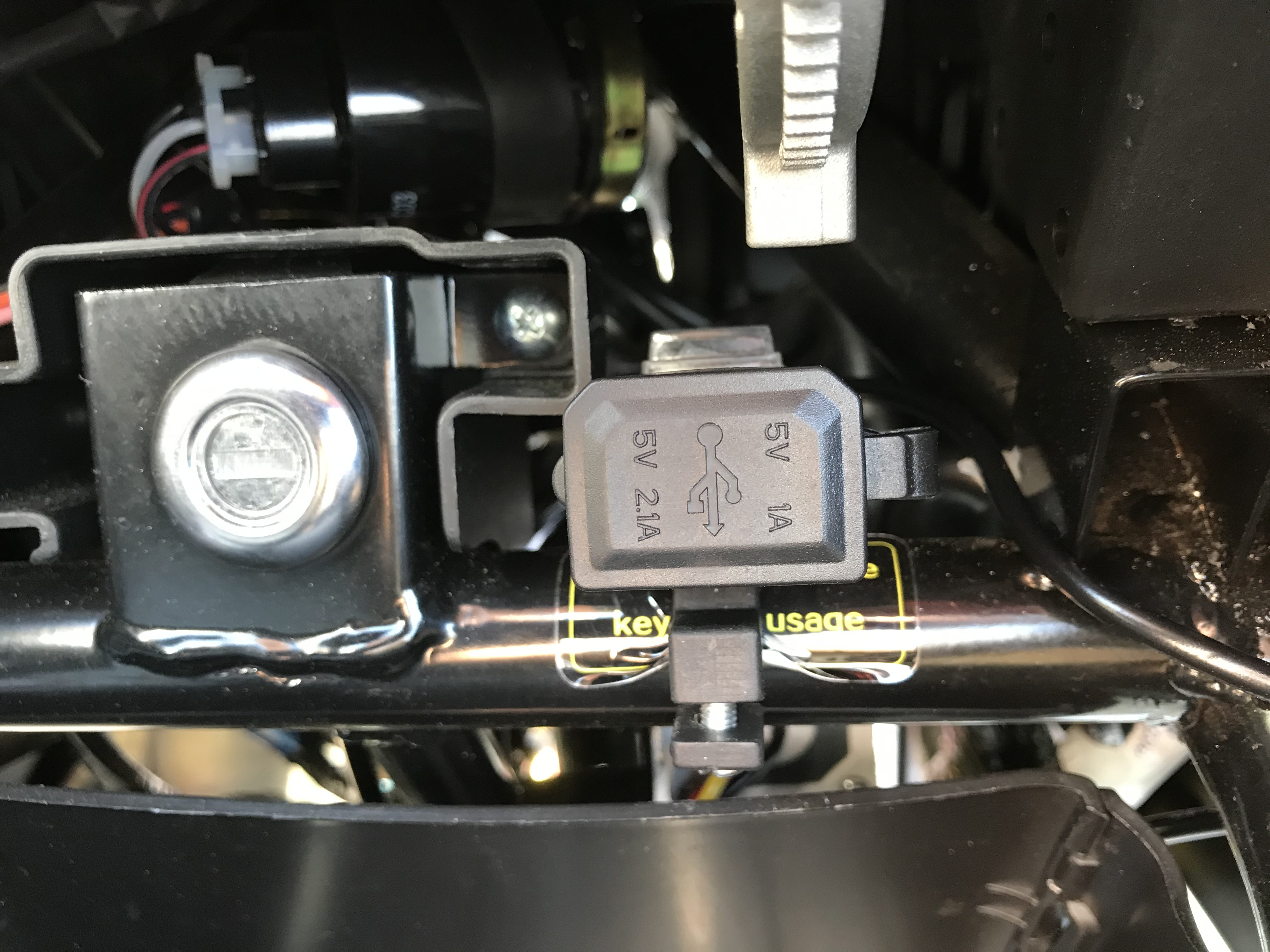

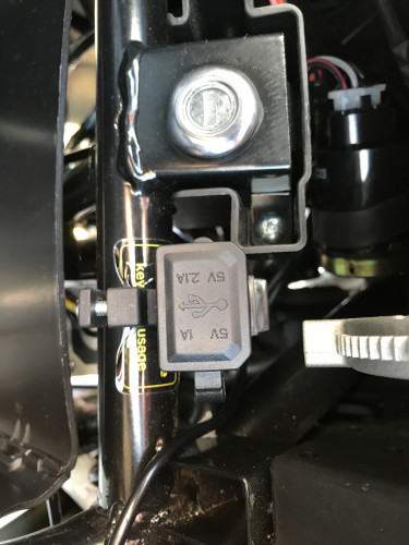

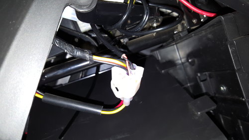

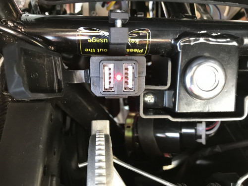

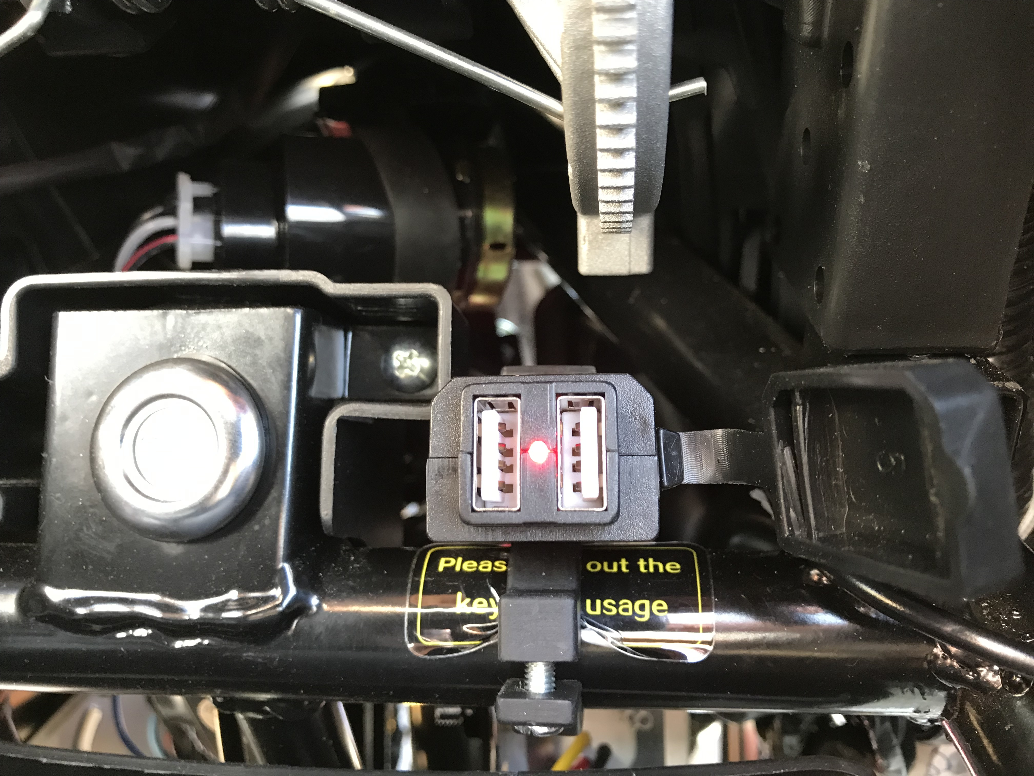

Den USB Anschluss gibt es bei Amazon für 9,99. Ich hab den bei mir angeschlossen, funktioniert einwandfrei.

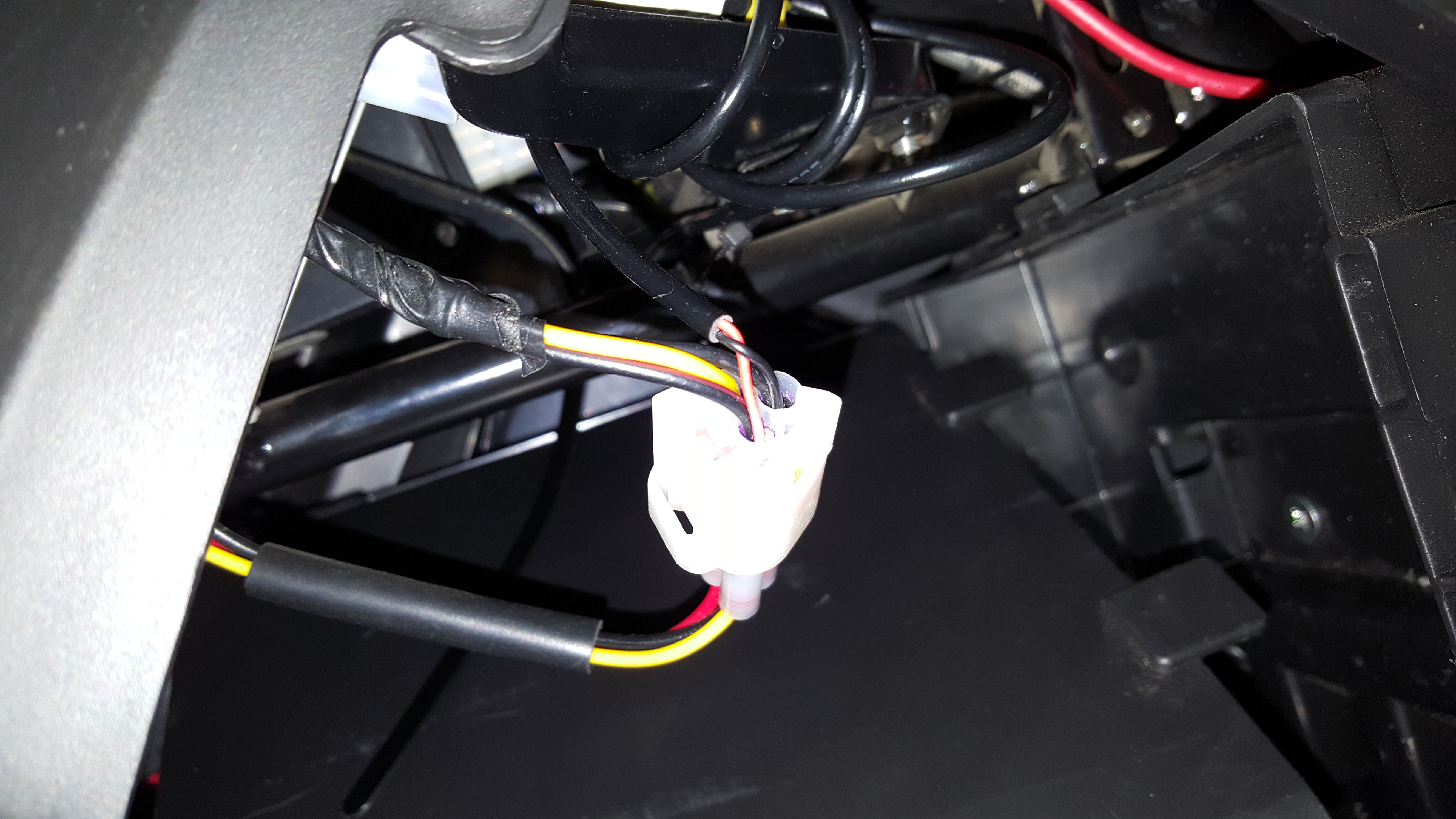

Anschluss vom DC/DC Wandler - und hat 12,5 V Es gibt einen 2.Stecker der genau so aussieht und kommt vom Akku hat 60V!!!

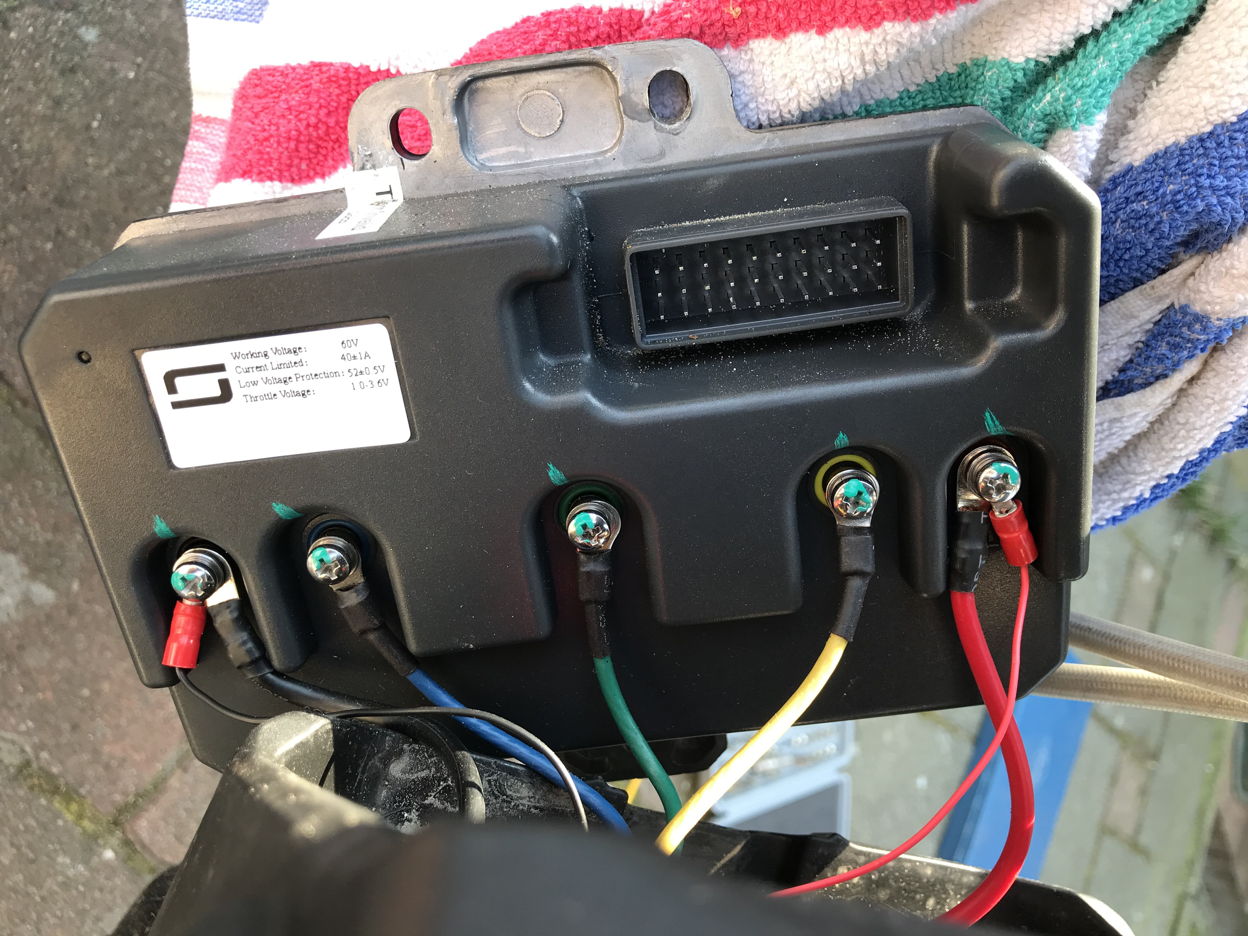

Material: Ladebuchse https://www.amazon.de/gp/product/B07HF ... TF8&psc=1
Direkt die 60V abgegriffen.
Anschluss Controller
Akkufach mit Steckdose
Steckdose mit Deckel
Steckdose lässt sich ein- und ausschalten
Steckdose eingeschaltet
Mit Kabelverlegung
Mit geschlossenem Deckel

Den https://www.outdoordreams.eu/USB-Steckdose.html kannst du direkt an 60V oder auch 12V anschließen.
Am schnellsten geht es unter der Sitzbank.
Gruß Frank
