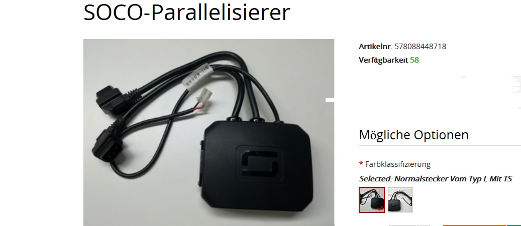

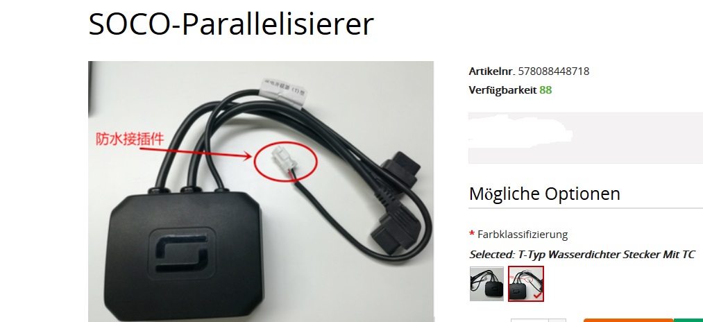

sykshs
Beiträge: 123
Registriert: Mi 24. Okt 2018, 07:29
Roller: Super Soco TC schwarz, umgebaut
PLZ: 42119
Wohnort: Wuppertal
Tätigkeit: Elektriker,Bastler,Schrauber
Re: Super Soco TC mit 2x 26Ah
Beitrag von sykshs »
Es gibt wohl unterschiede bei den kleinen Stecker der mit der Außensteckdose verbunden wird,ich weiß nicht wie relevant das ist.
Habe diese Fotos gefunden:

DaCracker
Beiträge: 127
Registriert: So 27. Jan 2019, 15:52
Roller: Super Soco TC 2x 26Ah
PLZ: 82
Beitrag von DaCracker »
Das heißt ich brauch dann den Parallelisierer von der TS?

sykshs hat geschrieben:
Di 12. Feb 2019, 21:27
Habe diese Fotos gefunden:Originalzubehör Lithium-Batterie-Parallelisierer TS SOCO-Zubehör.jpgOriginalzubehör Lithium-Batterie-Parallelisierer TC.jpg
Du hast recht, die Stecker sind unterschiedlich zur außen Steckdose bei TC und TS, das ist mir entfallen - hatte ich auch gesehen bei meinen Taobao China Recherchen. Ansonsten den Stecker umlöten sofern die Kenntnisse vorhanden sind und nichts anderes lieferbar... :P
