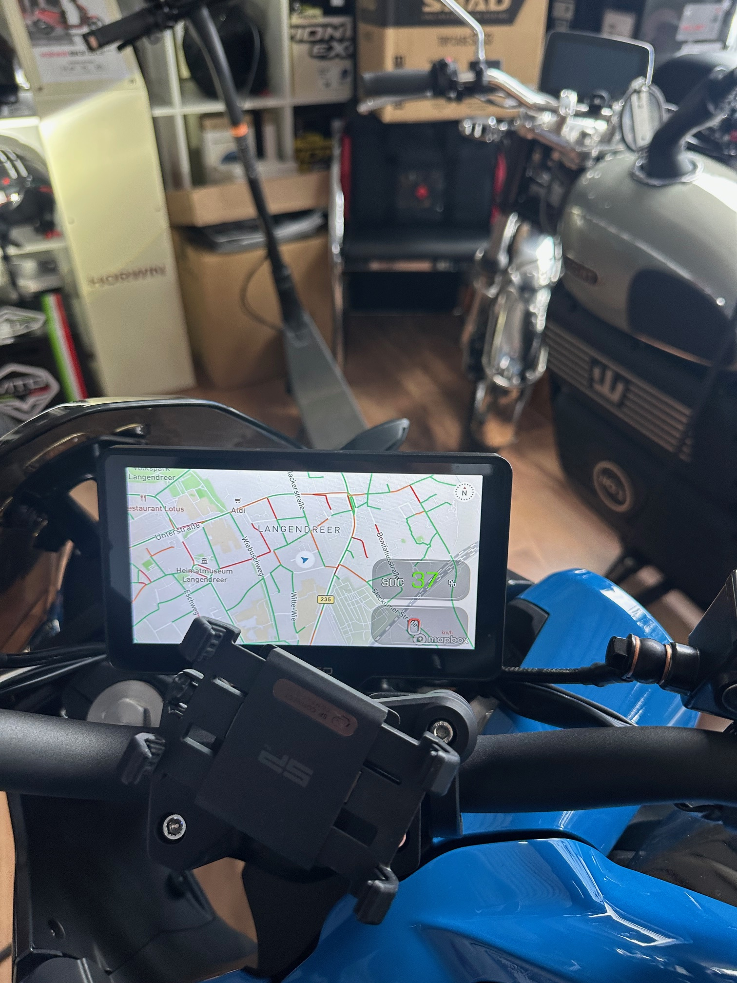

zapfanlage1
Beiträge: 9
Registriert: So 25. Aug 2024, 19:45
Roller: Vmoto Stash
PLZ: 39114
Re: Super Soco Stash 2023
Beitrag von zapfanlage1 »
ducatodriver hat geschrieben:
Mo 23. Sep 2024, 23:57
zapfanlage1 hat geschrieben:
Do 12. Sep 2024, 11:11
Vmoto arbeitet lt. Händler wohl auch an einem Update für das Screen Mirroring, damit man das Handy auf dem TFT spiegeln kann und somit die GoggleMaps Navigation wieder ermöglicht. Es bleibt also spannend....
Geht doch schon ? mit der zweiten App Carbit Ride.
Gruß Frank
Hallo Frank,
funktioniert es bei deiner Stash etwa??? Ich habe ALLES ausprobiert um mein S24 zu spiegeln, auch ältere Version der Carbit Ride App runtergeladen, aber keine Chance. Ich bekomme zwar über Wlan Direct eine Verbindung und im Stash Display erscheint auch das WlanSymbol, aber mehr passiert nicht. Ich hätte so gern Google Maps gespiegelt.
Habe jetzt auch ein paar Erfahrungen mit der Stash sammeln können und mir fällt eins besonders nervend auf....das ist das klappernde Geräusch vorne bei den Stoßdämpfer. Ich dachte erst, dass nur meine Stash das deutlich hörbare "klack klack" Geräusche bei Unebenheiten hat. aber nein, ich habe das haargenau gleiche Geräusch mittlerweile bei zwei verschiedene Youtube-Tester gehört....einmal ein Engländer und einmal ein Franzose.
Scheinbar ein Konstruktionsfehler? Kann aber nicht deutlich feststellen, ob es die Stoßdämpfer vorn sind, die haben kein Spiel....bekomme demnächst neue Dämpfer.
Grüße Andi
ducatodriver
Händler
Beiträge: 1130
PLZ: 44892
Wohnort: Bochum
Beitrag von ducatodriver »
Do 26. Sep 2024, 15:40
Gruß Frank
Hallo Frank,
Grüße Andi
Hallo Andi,
hier geht
Hast du im Menü der Stash das richtige Betriebssystem aus gewählt ? Android oder IOS sonst geht es nicht. Und du musst einmal auf den Set Knopf drücken damit die Navigation angezeigt wird.
Gruß Frank
