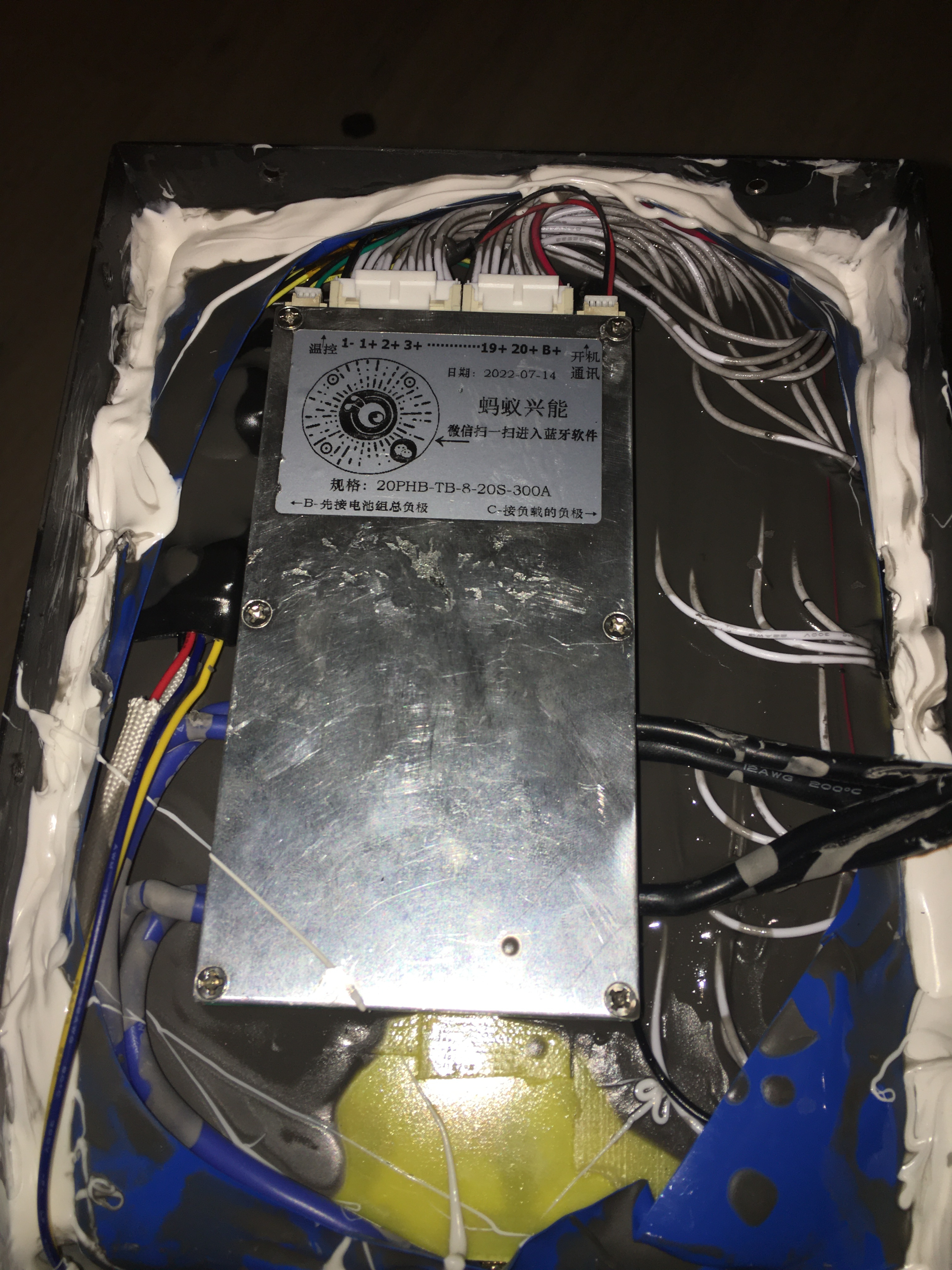

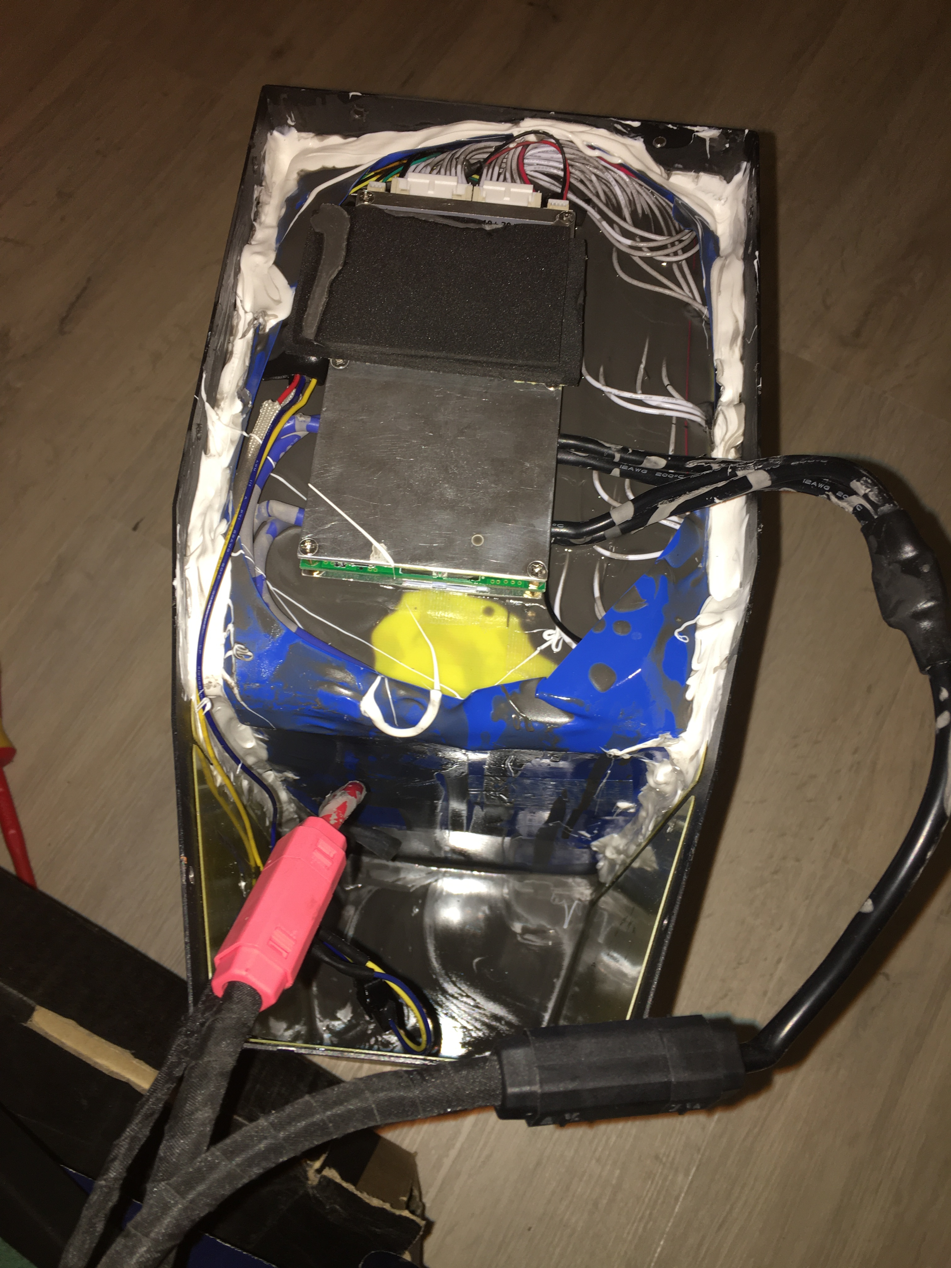

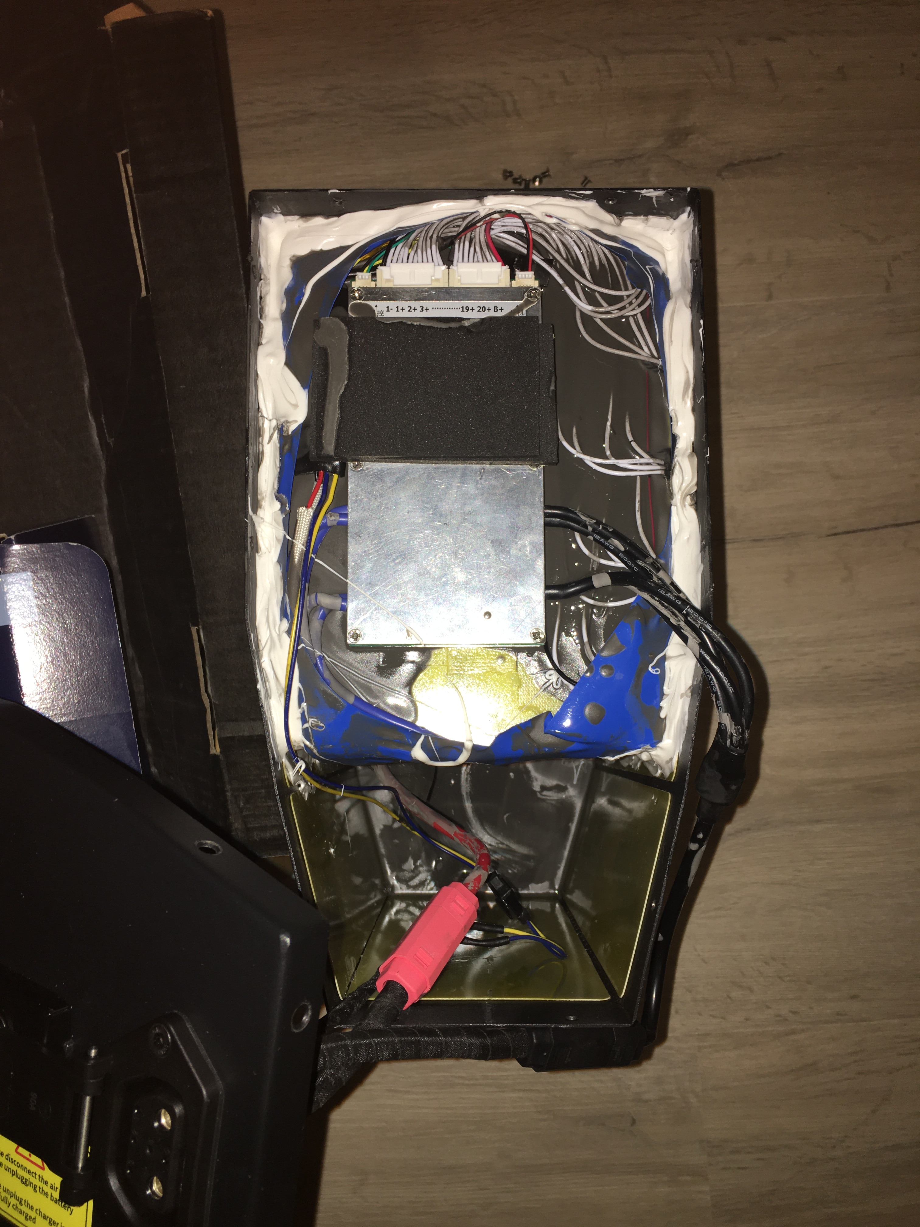

Hier ein Blick in den Akku. Zum Laden verwende ich das Original Ladegerät der TC max.
Preis 1799€ inkl.Versand usw. 72 Volt 70 Ah mit CATL Zellen, die 70 Ah kann ich nicht bestätigen, ich komme keinen Kilometer weiter als mit dem Original Akku. Die Akkukapazität wird während der Fahrt nur alle 3 bis 5 Minuten aktualisiert und fällt dann um 15 bis 20% laut Anzeige im Tacho.

Danke. Den habe ich mir auch schon auf Aliexpress angeschaut. Schade, wenn der die beworbenen 70Ah nicht bringt. Der originale Akku sieht innen viel aufgeräumter aus.

Wow, sieht das mies aus, innen... Danke für den Erfahrungsbericht, resp. Warnung. Schade, echte 70ah wären schon cool gewesen

Habe den 60v 59Ah Akku für den TC. Der ist innen drin ausgeschäumt. Ob das so sein soll?
Der hier sieht auch so aus? Oder sehe ich nicht richtig?
Mein Akku hat schon mal eine höhere Kapazität als der Originale. Hab ihn aber auch noch nicht restlos leer gefahren.
Bilder stelle ich demnächst mal ein.
