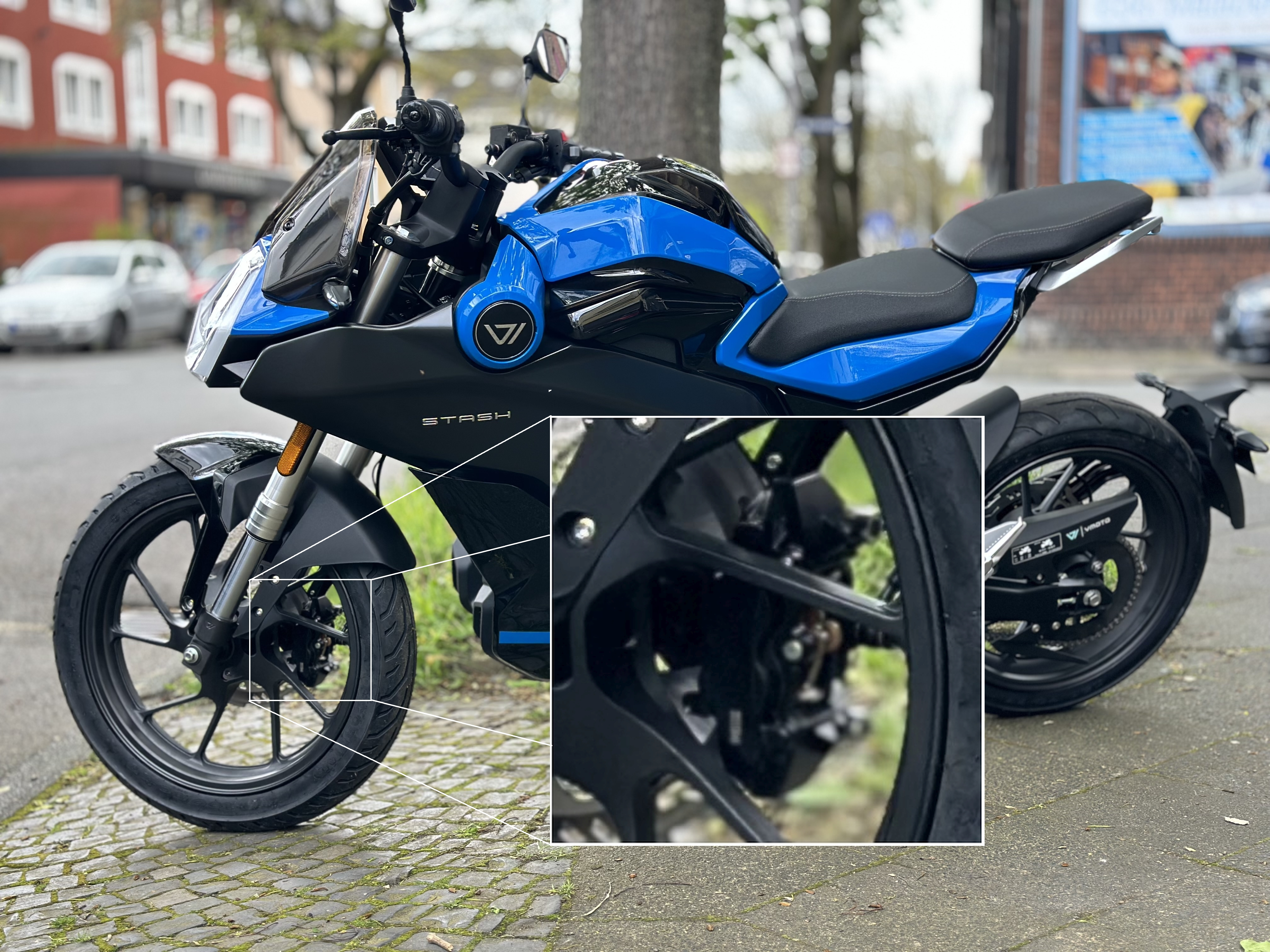

Das sehe ich mit den Felgen genauso, kenne 37 Soco TC Fahrer von 68 kg bis 130 kg Körpergewicht. Von 5000-27.000 km Laufleistung der socos... Und niemand hat dieses Problem! Auch hat niemand jemals ein Problem mit Akku Steckern gehabt. Über 85% fahren die originale rechteckige Version. Keiner hat Probleme. Weil es mal bei jemandem passiert ist , heißt ja nicht das es schlecht ist. Finde die Übertreibungen und das schlechtmachen nicht in Ordnung.

Danach ist die Felge ja auch geändert worden. Alt mit zwei Filigranspeichen jeweils parallel zu einander je Position und neu dann mit einem zusätzlichen Verbindungssteg, der das Ganze zum H-Profil ergänzt. Letztgenannte brachen dann in der Tat nicht mehr. Umso mehr hat es mich gewundert, dass man das Risiko eingeht. Die Zeit wird zeigen, ob die neuen halten. Immerhin geht das Bremsmoment ja durch die Speichenwinkelung mehrheitlich in die Stauchung der Speiche und nicht mehr in die Biegung.ducatodriver hat geschrieben: ↑So 21. Apr 2024, 13:44Nun ja der letzte Eintrag war 2021 für eine TC aus 2018, danach sind noch einige verkauft worden, und werden noch verkauft. Genauso der Nachfolger Wanderer auch hier hört man nichts von Felgen.

Sehe ich das auf deinem Bild richtig, dass am Vorderrad eine 4-Kolben Bremszange verbaut wird?
Nachtrag: Auf einer englischen Internetseite wird die 4-Kolben Bemszange bestätigt. https://www.bennetts.co.uk/bikesocial/r ... 024-review

Vor allem, weil so die Speichen beim Bremsen auf Druck belastet werden. Metallkonstruktionen versucht man normalerweise möglichst auf Zug zu belasten. Und die Konstruktion sollte auch dem Kraftverlauf folgen. Das kann ich beides nicht wirklich erkennen. Bei den Felgen hat der Designer eindeutig gegen den Maschinenbauer gewonnen. Aber eventuell ist dann am Ende genug Material genommen worden, um es zum halten zu bekommen? Das wird erst die Praxis zeigen.

Das gilt aber nicht für Guss, da ist die Druckbelastung tatsächlich besser. Und diese Räder sind sicherlich druckgegossen.
