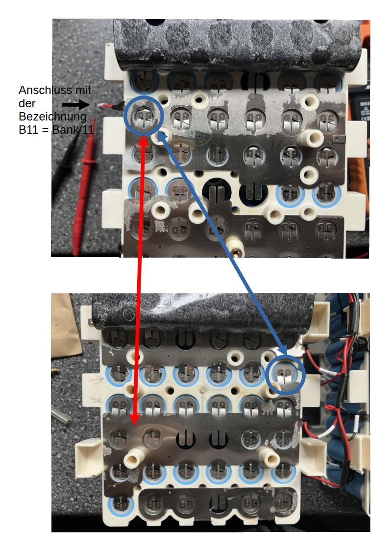

so Akku zerlegt und die schwarze Isolationsfolie vorsichtig mit Heißluftföhn soweit abgelöst, dass ich an Bank 11 herankomme.
Habe davon nun ein Bild gemacht. Die beiden blauen Kreis markieren die Zelle die auf der einen Seite den Anschluss "B11" hat und die Position wo die Zelle auf der anderen Seite liegt.
Die Spannung an dem roten Pfeil beträgt 3,68V.
Welche Zellen muss ich jetzt einzelnen prüfen? Das habe ich zugegebenermaßen noch nicht ganz geblickt wo die 9 parallelen Zellen liegen sollen. Dies müssten ja alle parallel geschaltet sein...

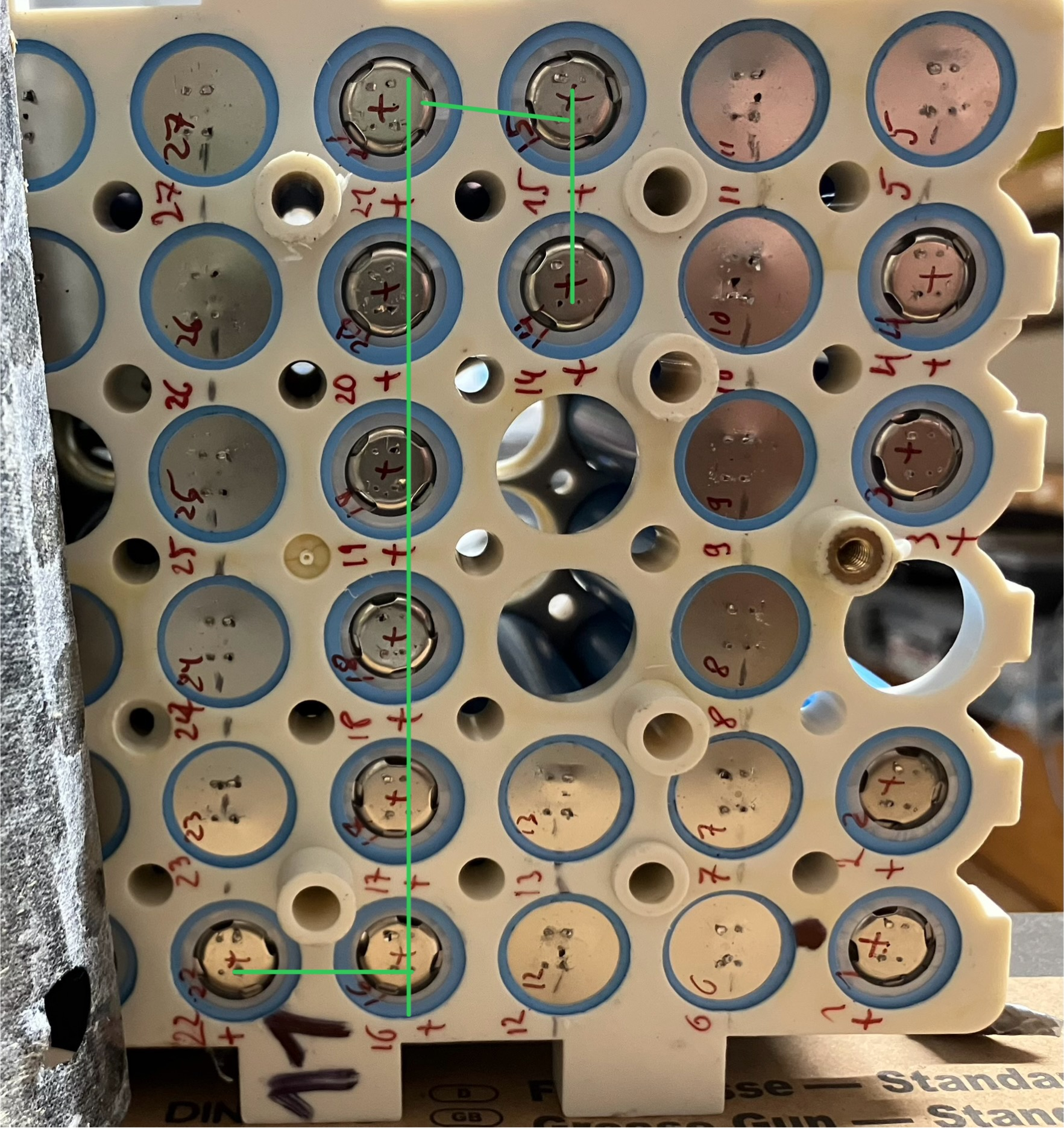

Guten Abend.
Habe heute nun den Akku soweit zerlegt, so dass ich die 9 Zellen der Bank 11 freilegen konnte.
Siehe Bild (grüne Linie).
Alle Zellen haben eine Einzelspannung von 3,36V.
Morgen werden alle Zellen in dem C4 Miboxer Lader geladen. Dann sollte sich herausstellen welche der 9 Zellen getauscht werden müssen.
Ich werde weiter berichten.
