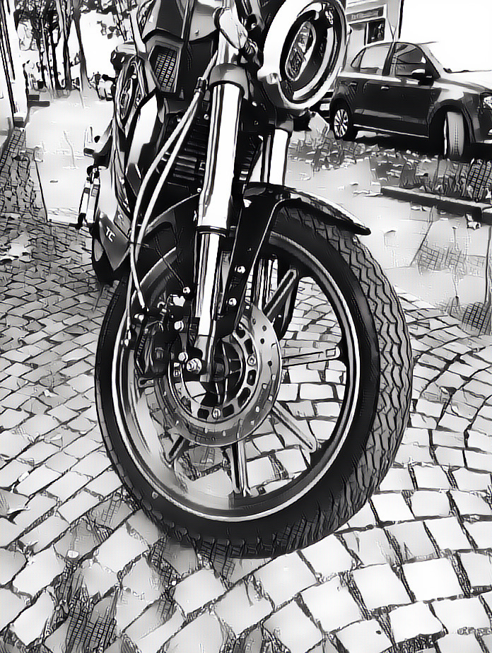

Beitrag von ducatodriver »
habe die gelochte Scheibe vorne montiert, kein schleifen mehr zu hören.
Wichtig ist, gutes Werkzeug !!
