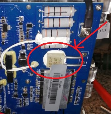

Also wenn ich den bei mir auftretenden Fehler so sehe, dann ist da offenbar ein Problem mit dem Temperatursensor, vielleicht eine schlechte Lötstelle.
Die Spannung an der Akkubuchse ist dem SOC entsprechend.
Nur beim laden schaltet das BMS sofort (ca. 20. Sekunden) dn Akku ab, wegen zu niedriger Temperatur beim Laden. Und das bei über 20° Lufttemperatur...
Schön wäre ein Bild vom BMS mit Markierung des Temperatursensors um auch die Lötstelle überprüfen zu können!
Das Bild hier stammt vom viewtopic.php?f=64&t=14614 , also nicht das BMS des 30Ah Akkus, wie bei mir der Fall...
Könnte das der Sensor sein????
Das Gehirn kann wie ein Muskel trainiert werden. Let's do it! Use your brain!
turbofoen
Beiträge: 790
Roller: Super Soco TC
PLZ: 45xxx
Wohnort: E-NRW
- Elektrotechniker
Re: Fehler 88
Beitrag von turbofoen »
Schaut so aus, als wäre das irgendein Temperatur-Schutz-Dingenskirchen
http://www.setfuse.com/assets/js/upfile ... og-ENG.pdf
Ob das allerdings der Verursacher des Problems ist, oder da noch eine andere Überwachungseinrichtung für vorhanden ist... *dontknow*
