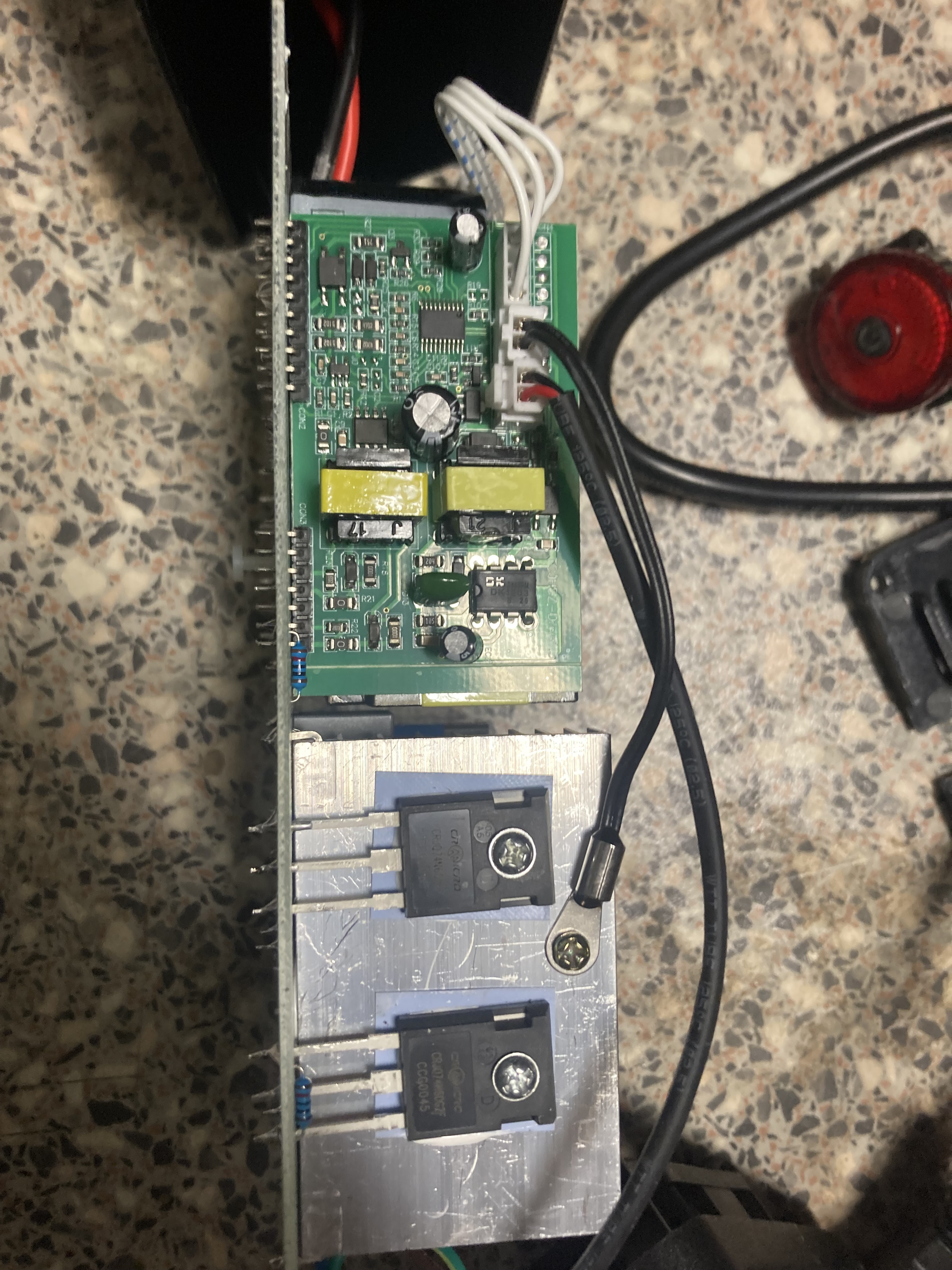

Leider keine Drehpotis zu sehen.
Hat jemand eine Idee?

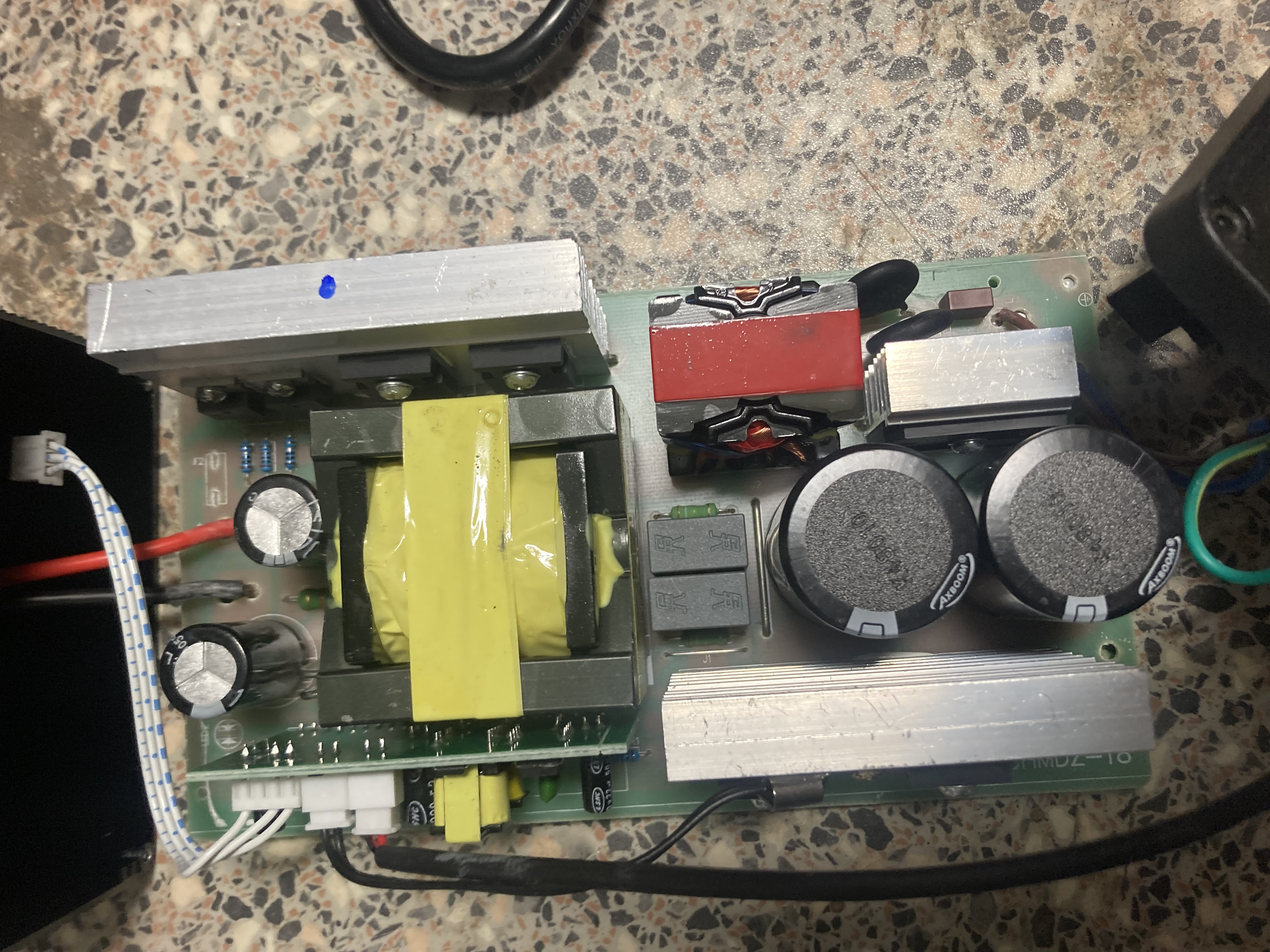

Ich sehe jedenfalls kein Potentiometer. Kann ich irgendwas tauschen, um den Strom zu halbieren? 20A liefert das LG. 10a wäre gut

Dann wird der Strom doch sicher über einen festen Widerstand eingestellt. Den müsste ich dann tauschen. Hat jemand einen Hinweis, welcher das sein kann? Danke
