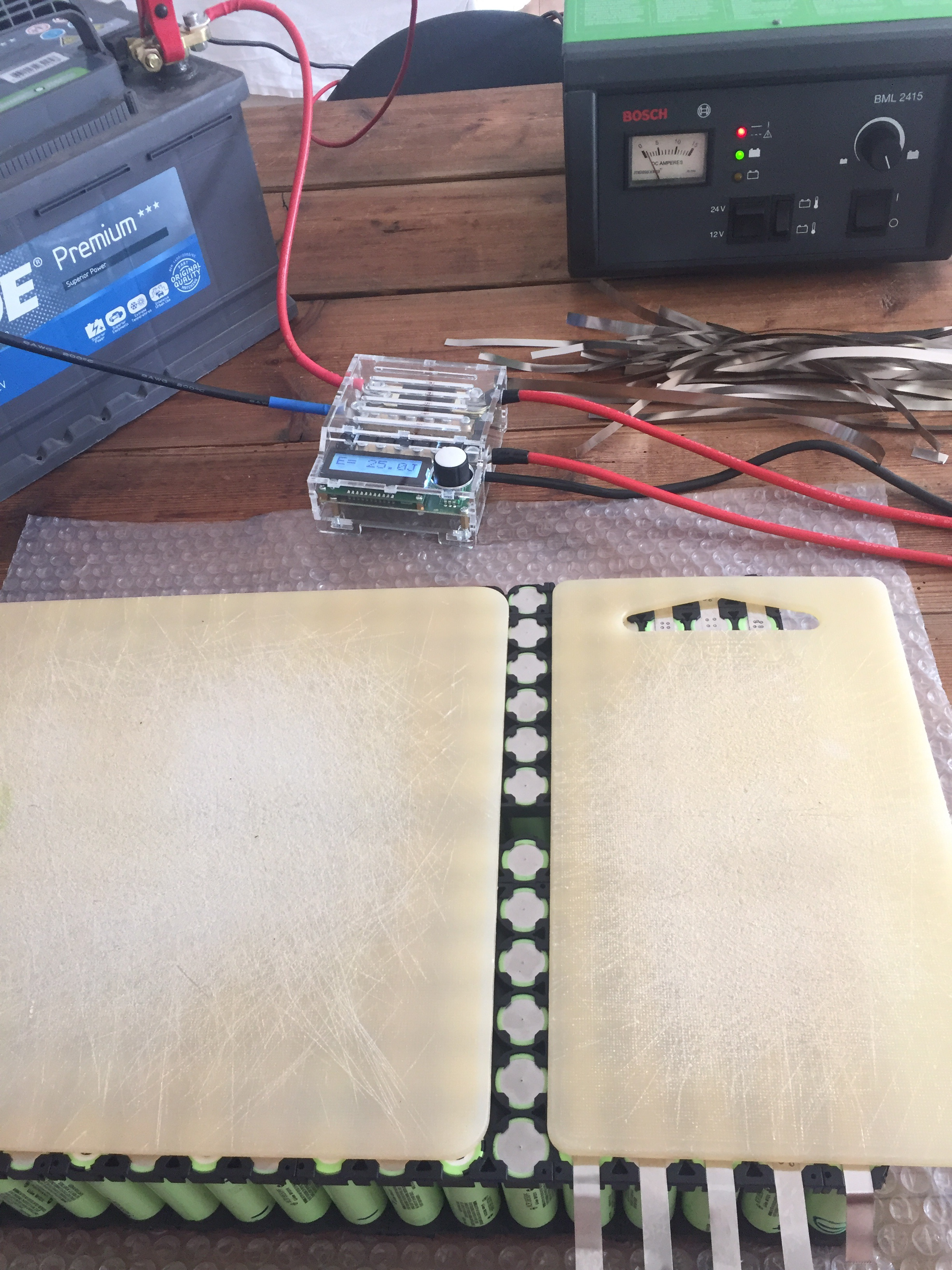

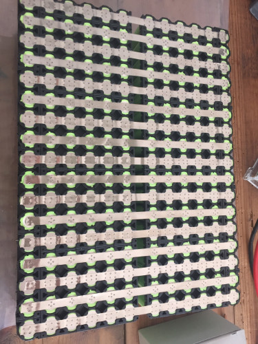

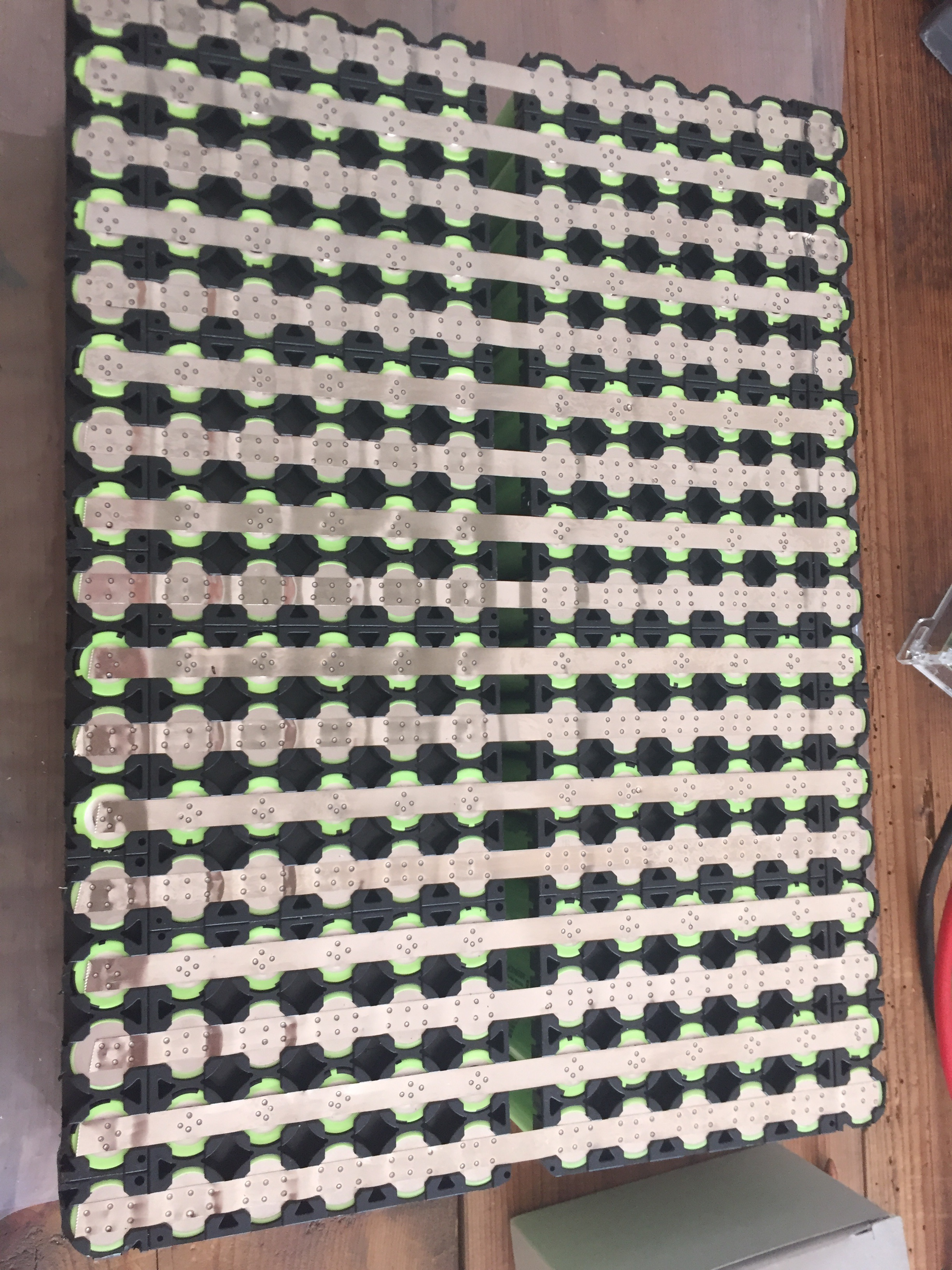

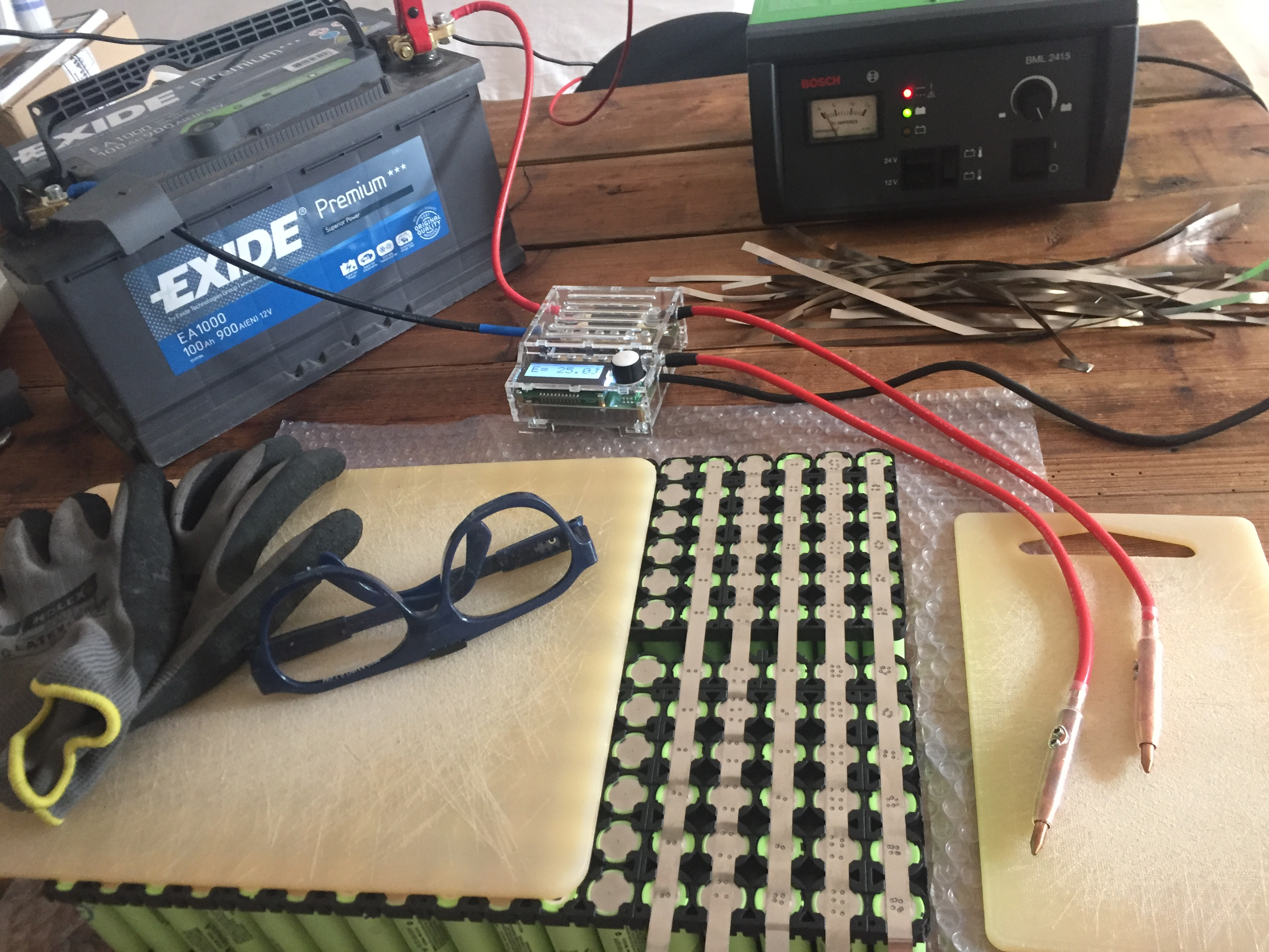

Re: Super Soco Akku selber bauen...
So....
Geschweiße geht los...läuft soweit gut...
Einziges Problem...nach ein paar Schweisspunkten kommt im Kweld Die Fehlermeldung „undercourrent“, ich vermute, dass die Batterie zu wenig Leistung hat (100Ah/900A) oder einfach nicht mehr frisch genug, denn nach ca. 10 Sekunden geht’s dann wieder...weil ja das Ladegerät dann wieder nachgeladen hat...nur so komm ich nicht gut voran...nervt...aber das Schweißen macht Bock.
Notiz: Ich habe mich dran gehalten und die Akkus alle durchgemessen und darauf geachtet, dass keine mehr als 0,1 Volt Unterschied haben!!!
Ich werde den Support (Frank) mal anschreiben...ich denke ich werde dieses Capacitator-Board bestellen müssen...aber warten wir mal ab.
Zum Bild:
Ich hab das rechte Brett nur zur „Schau“ runter genommen! Ich Schweiße mit Brille, Handschuhe und habe eine Metallbox neben dem Tisch und die Terrassentür auf!
SICHERHEIT IST EXTREM WICHTIG!!!!
Sollte wider Erwarten was in Rauch oder Feuer aufgehen...schmeiß ich das Zeug in die Kiste, verschließe Sie und pack die auf die Wiese, wo keine Brandlast in der Nähe ist!
EINE FRAGE:
Ich spiele mit dem Gedanken mir doch ein anderes BMS mit Temperaturfühler zu holen. Meint Ihr das muss sein oder kann ich davon ausgehen, dass die Temperaturanzeige des Originalakkus als Aussage ausreicht?
Wenn jemand ein gutes BMS kennt, immer her mit den Links.
BMS 17s 12p
Schönen Sonntag noch!

Sehr gut sieht das aus.
Deine Batterie hat gewiß hohen Innenwiderstand, bricht deshalb ein.
Suche auf Aliexpress ein Bluetooth BMS, die haben Temperaturüberwachung und Du siehst Zellspannungen und Restreichweite im Handydisplay
