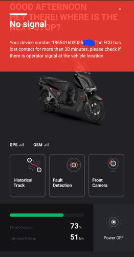

Moin, bei mir funktioniert die App seit Anfang des Jahres auch nicht mehr, in der App steht ins Deutsch übersetzt:
Ihre Gerätenummer: 186541603055****,Die ECU hat seit mehr als 30 Minuten den Kontakt verloren, bitte überprüfen Sie, ob am Fahrzeugstandort ein Bedienersignal vorhanden ist.
Da ich ein Vertrag bei O2 habe und bis zu 10 Data Sim kostenlos dazu bestellen kann, schau ich mal ob es mit der neuen Sim karte funktioniert, echt hirnrissig das die original Sim irgendwann abläuft.
Werde mal berichten ob es funktioniert.

Servus,
Kleines Update nach 2-3 Monaten
Data - Sim Karte von O² funktioniert, verbrauch der Sim Karte liegt bei ca. 10 MB im Monat.
