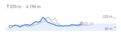

Die Maschine ist Mai 2023 produziert und November 2023 an mich ausgeliefert.
Angekommen ist sie mit 4X% Ladung.
rainer* hat geschrieben:
Mi 27. Mär 2024, 10:44
Danke für die Umfangreichen Infos. Das LEEB Saftsäcke sind hatte ich vorher auch schon aufgeschnappt.
Aber die TC Max passte von meinen Anforderungen her wie die Faust aufs Auge und ich bin was
Handwerkeln angeht eigentlich recht talentiert, also hoffe ich dass ich da keine Probleme bekomme :/.
Ich bin heute mit einem, bei Zimmer Temperatur, frisch geladenen Akku 2x exakt 21km gefahren also 42km bei 17°C hin, 2,5h später bei 14°C zurück.
Der Akku ging von 100% auf 33%. 90% war Stufe 1 50km/h, 10% Stufe 2 70km/h, halten an Ampeln und Abbiegungen ca. 8x pro Strecke. Hier der Höhenverlauf:
Ich fahre öfter zu einem Freund der genau 10 Straßenkm weg ist aber der Weg ist viel flacher.
Wenn es weiter warm bleibt könnt ich den test auch mal zu ihm machen.

An welchen Faktoren konntest Du das Produktionsdatum feststellen?
Deine Reichweite mit dem Geländeprofil ist für mich in Ordnung.
