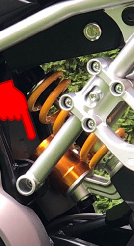

Mitch ist dein Dampfer länger als der originale?
Und was soll er kosten? Kannst mir ja mal schreiben eine pn.

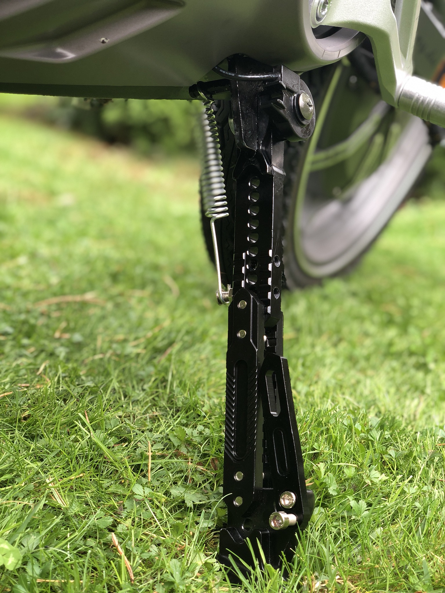

Wurde alles ebenfalls schon geschrieben... Dämpfer ist 25mm länger als der Originale... Seitenständer muss in Folge also getauscht werden. Verkauf inkl. Versand nach letzter Aussage für 140€

Korrekt ! Preis original war 125 plus 35 Zoll/Gebühr. Würde ihn für 140€ inkl. Versand verschicken.
Mit dem Originalständer geht es auch - sie steht dann aber schon schräg.

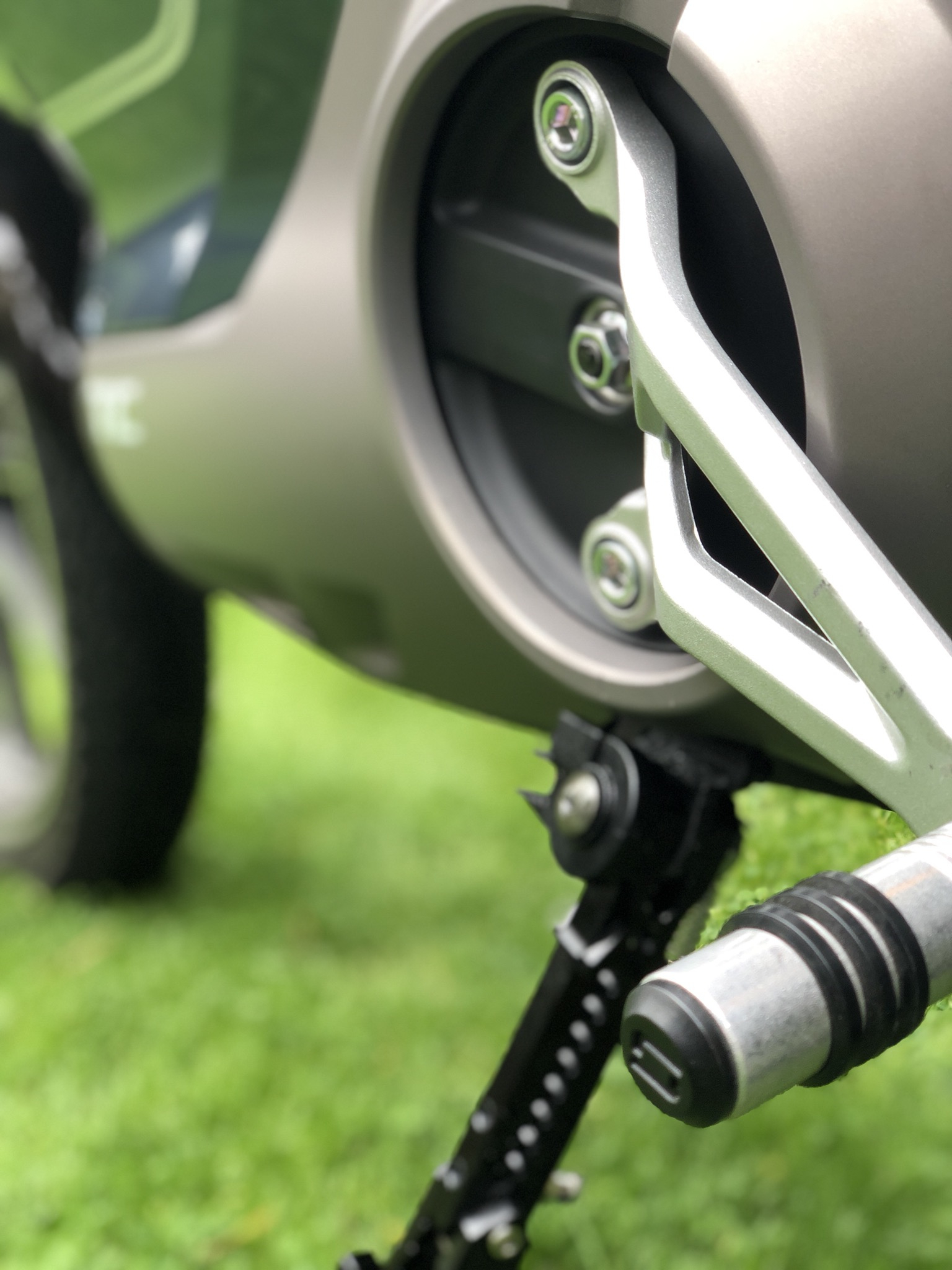

Hier sieht man den original Schalter, jetzt auf die Außenseite geschraubt. Man darf ihn aber nicht voll anschrauben, da er sich dann mitdreht.

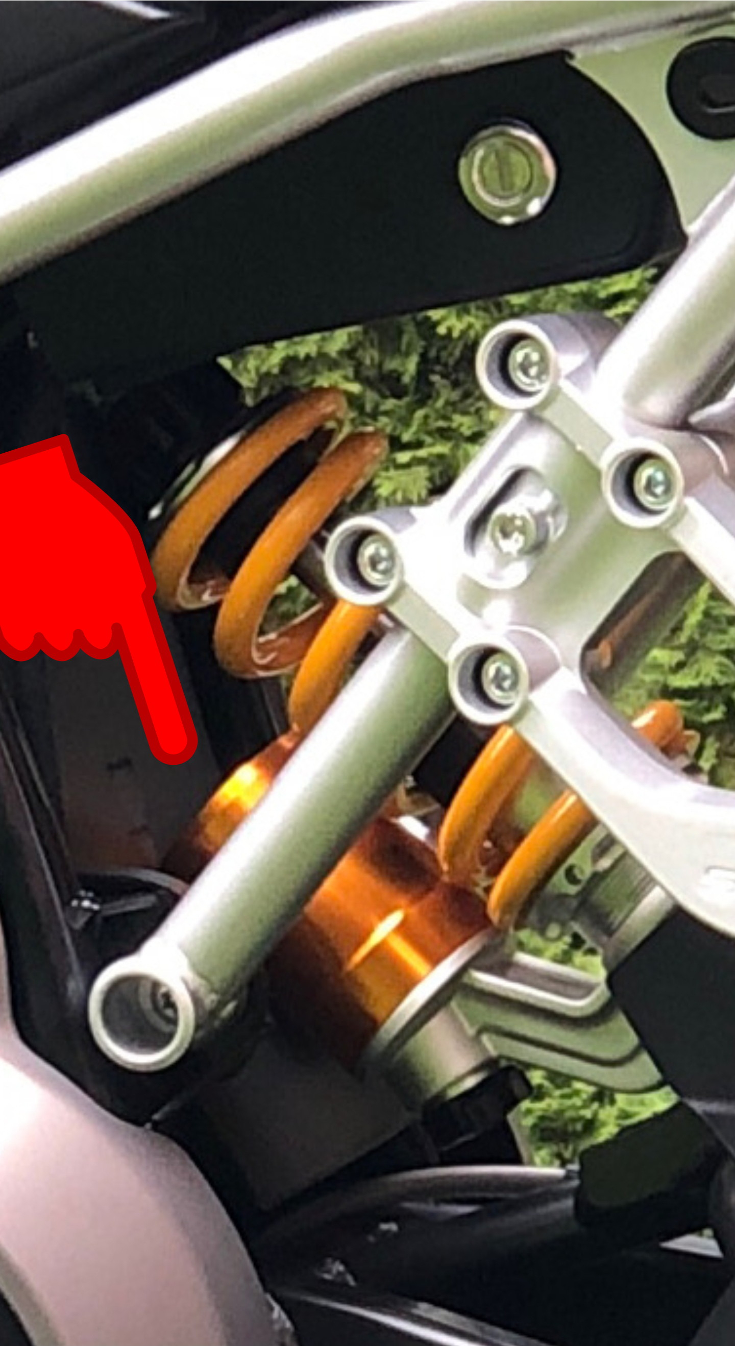

Guten Abend der Einbau hat jetzt endlich geklappt. Aber was ich noch mal fragen wollte ob der Dämpfer auch bei dir am Plastik schleift?

Würde der Ständer passen? Du hattest ja geschrieben 2 cm länger.
Warum hast du ihn nicht andersherum eingebaut?
Also um 180 Grad drehen und Spiegelverkehrt? Sollte doch so besser passen und mann besser an den verstell hebler gelangen.

Geht nur in dieser Position. Ich habe mit dem Heißluftföhn die Kunstoffplatte etwas "gedehnt".
